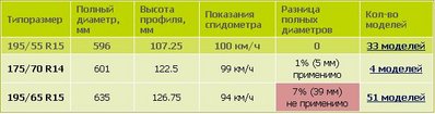

Sergey_M писал(а):
Митяй 42 писал(а):
У меня со старого авто осталась новенькая капилита 4 ,но с размером 195.65.15,думаю пойдет!!!!
Я бы не рекомендовал. Разница со штатной резиной составляет 34 мм - много. Разница должна быть не больше 7 мм. Есть шанс, что при полностью вывернутом колесе будет задевать за подкрылок. А если резина шипованная, тогда еще и подкрылок повредишь (сам таким образом протер на Газели, правда там колесо чуть ли не под 90 градусов поворачивалось, а резина была штатная :))
Так вроде по умолчанию ставят 195.55.15,от куда 34мм?

Митяй 42 писал(а):
Sergey_M писал(а):
разница будет в 19,5 мм. это уже критично
34 мм по сравнению с "базовой" 175/70/R14.
При выборе размера резины стоит учитывать разницу в диаметре колеса. Допустимая разница ~7мм, не больше (меньше будет лучше).
Откуда 34мм и проч покажет одна картинка, которая закроет все вопросы:
По теме: резину стОит брать более узкую для зимы. Оптимальным вариантом на 15 будет 185/60/R15. На 14 сами знаете какой. Плюс резина будет чуть дешевле.
Выбор зимней/летней резины R14-R15
Снимок.JPG [ 31.97 КБ | Просмотров: 4829 ]

Sergey_M писал(а):
посчитал бы ещё 185\70\14, я был бы очень благодарен

Да вбейте в гугле шинный калькулятор, их там дофига. Разница для 185/70 составляет 14 мм., дорожный просвет возрастет на 7 мм. Почему просто не купить 175/70 :?: Разница в цене минимальна, 175 даже дешевле, они и легче будут наверняка.
Угу, верно подмечено. Зимняя резина (особенно шиповка) тяжелее аналогичной размерности летней резины, нагрузка на подвеску будет меньше. Имхо, 175/70 была бы очень "ко двору", т.к. она уже, а это для зимы в плюс. К тому же она будет помягче (профиль 70), чем "более низкопрофильная" 185/60.
