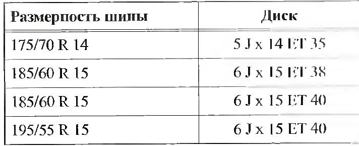

Из руководства:
Параметры штатной "штамповки" на 15!
p0102-sel.JPG [ 32.15 КБ | Просмотров: 8006 ]

Igor писал(а):
Из руководства:
Хм!
А чем 2 и 3 отличаются?
Вылет допускается 38-40 как для литья так и для штамповки я правильно понял?
DIA 57 ровно ЭТО ТОЧНО???
Т.к кое где проскакивала информация что 57.1!!!

darkwish писал(а):
Igor писал(а):
Из руководства:
Хм!
Называли, что точно соответствует 57,1. В шинных магазинах меня уверяли, что с ЦО 57 диски можно ставить на машину без всяких проставочных колец. Имхо, так и есть.
Вылет 38 идет оригинальная штамповка, 40 - литье. Себе штамповку я брал исходя из 38.

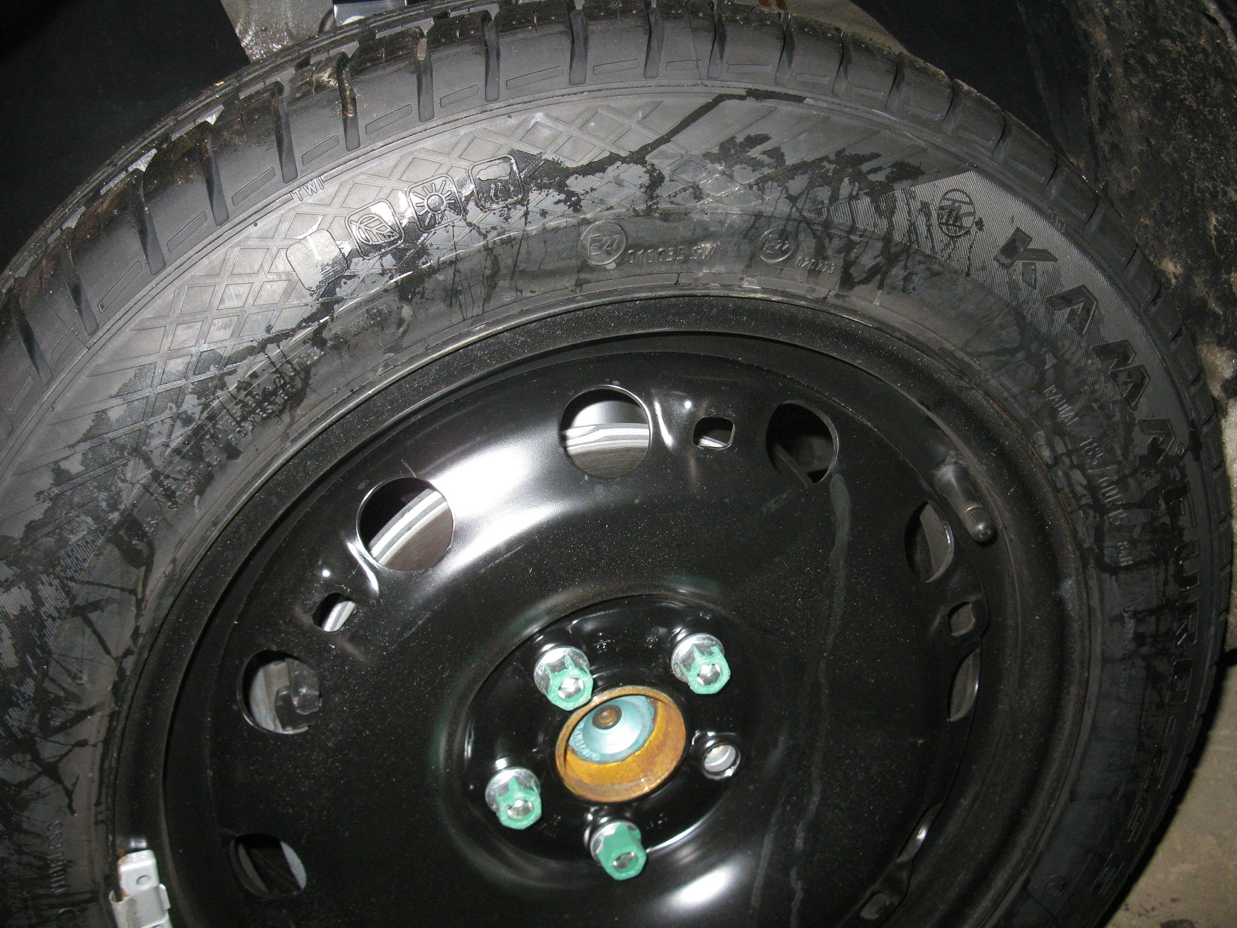

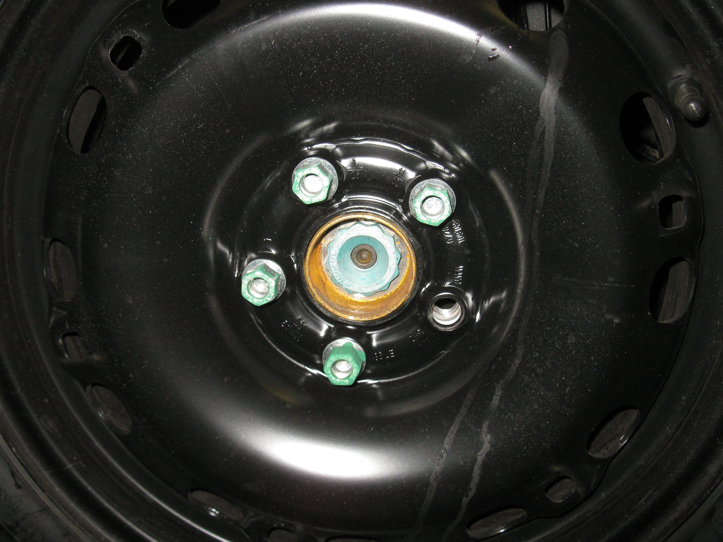

IMG_0289.JPG [ 1.37 МБ | Просмотров: 7451 ]
IMG_0288.JPG [ 1.7 МБ | Просмотров: 7451 ]
Машиной доволен!
