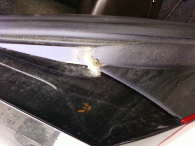

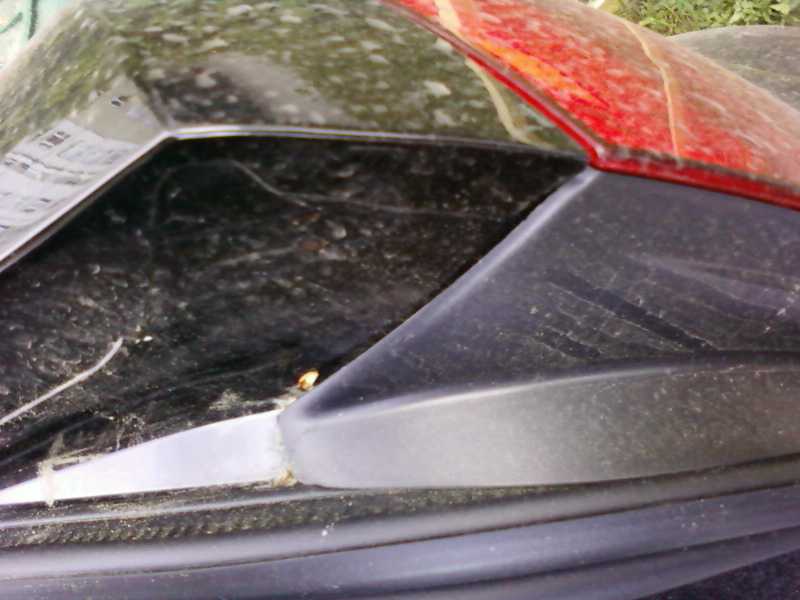

Это только меня напрягает или как?Вся грязь что стекат с заднего стекла под багажник по "сливу" забивается в этом месте и явно ее часть уходит "внутрь" застревая в недрах, это так и должно быть или как?
Грязь в зазорах между задней фарой и кузовом под багажником?

да.да.у меня такая же ситуация.полетел пух,затем пошел дождь и все осело между железом и накладкой.это нормально)
ну и подведу итог-машина явно стоит своих денег.надежная,неприхотливая рабочая лошадка...

такая же ситуевина.....

такая же ерунда и она меня озадачивает а там цепочка грязь -вода-забитость -гниение-вода в багажное отделение :shock:
ТРУ!
И то что это не только у меня не значит что это нормально!
P.S-А еще после мойки или сильных луж/дождя у меня постоянно остается полоска воды на порогах и сама не стекает(приходится вытирать)!

Чтобы удалить эту грязь просто открутите из багажника пластмассовый винт, крепящий заднюю фару и сдвиньте фару на себя. После этого грязь можно вытереть салфеткой. Чтобы грязь не набивалась в щель между фарой и кузовом можно на обратную поверхность фары нанести тонкий слой прозрачного нетвердеющего герметика.

на опеле астра универсал тоже есть зазор, только чуть поменьше.
герметизация- og_+1

Этот зазор я ещё на презентации заприметил.И нечего тут страшного нет. Развели димагогию.
