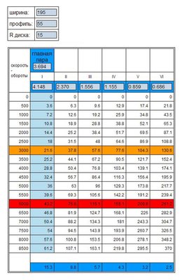

Ну, как-то так. Рассчитано при помощи программы на kartuning.ru. Если у вас другие колесья можете пересчитать.
скорость при оборотах 3000 только для АКП

Зарегистрирован: 23 июн 2011, 14:46
Сообщения: 245
Откуда: Правдинский
Поблагодарили: 23 раз.
спасибо за таблицу, вот я и убедился - у мя просто раньше при 3000 оборотах машина ехала со скоростью 110-120, а после двух тысяч пробега,на 3000 оборотах уже едет больше 130 tuzemec
спасибо!!

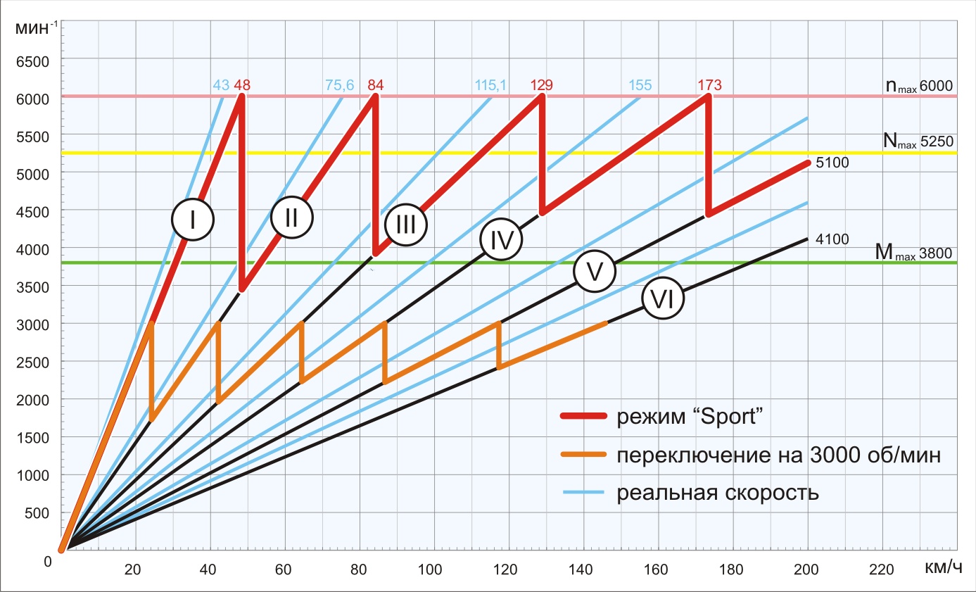

Для большей наглядности - график разгона.

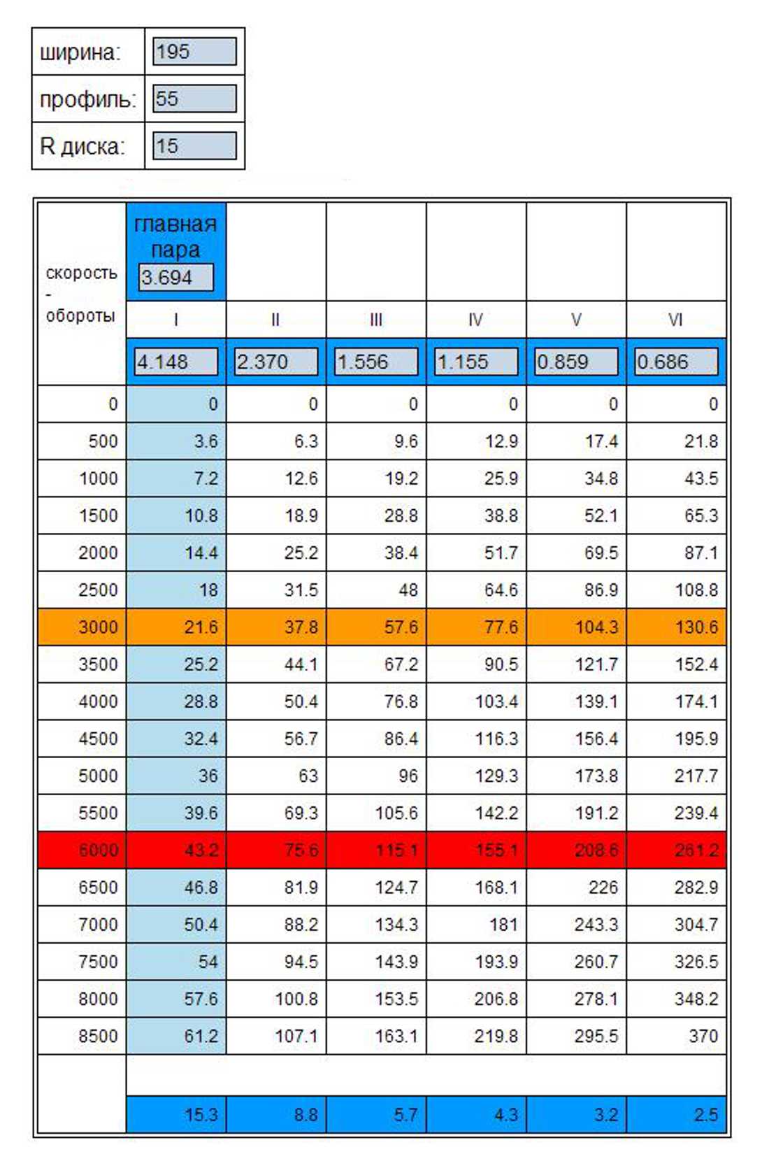

Конечно же погрешность, но всё-таки не совсем сходится. Может, передаточные числа не те (см. таблицу постом выше)...
