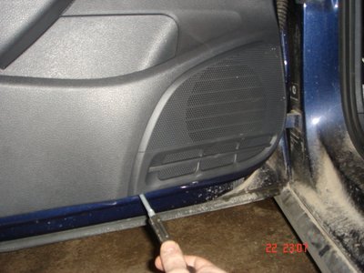

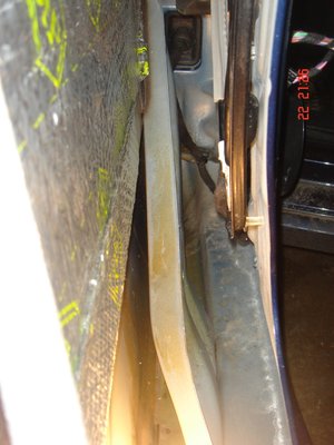

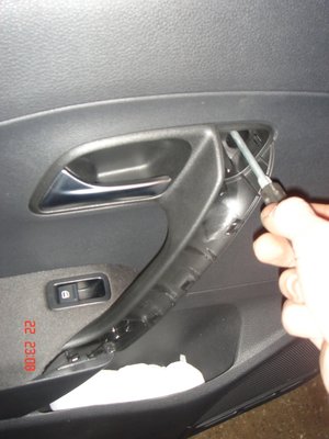

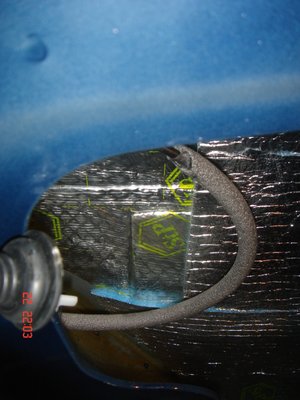

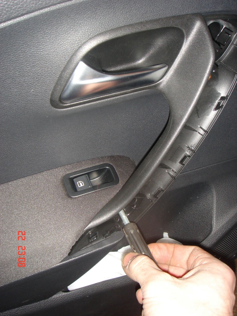

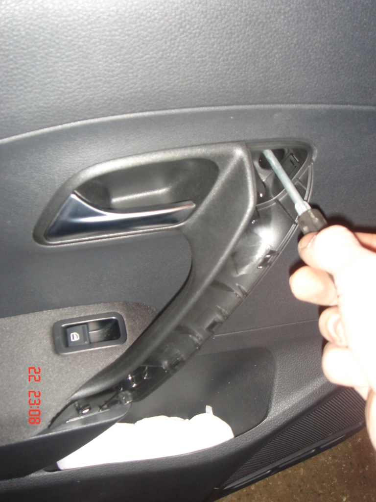

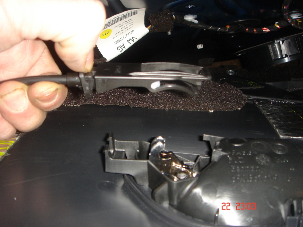

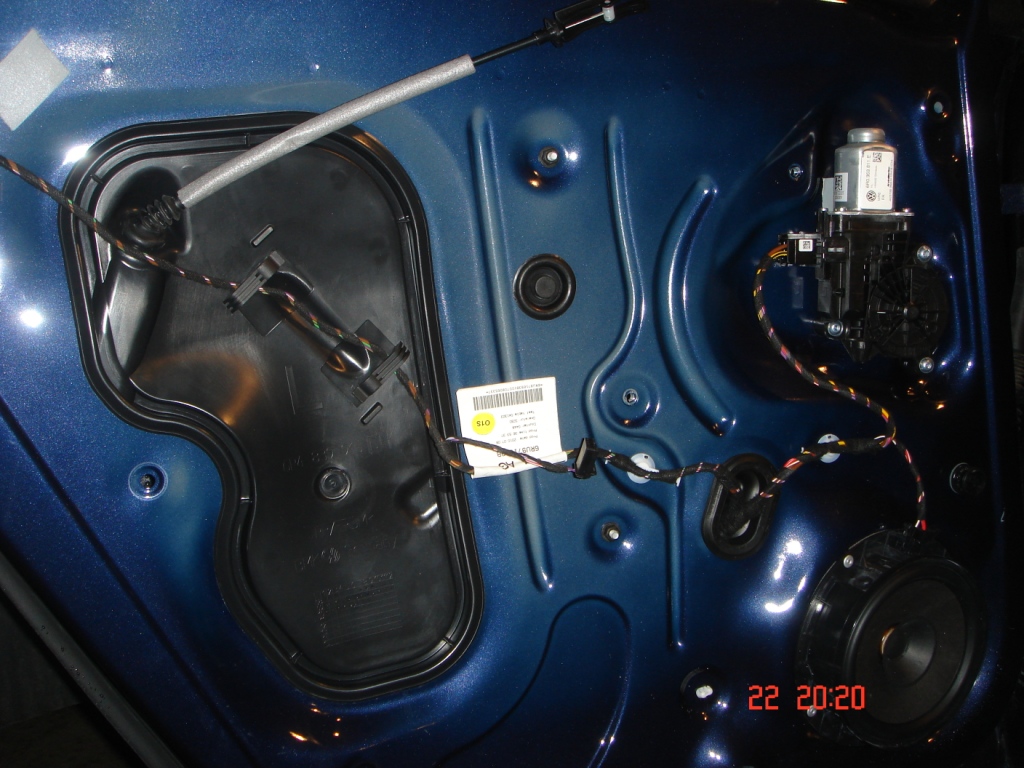

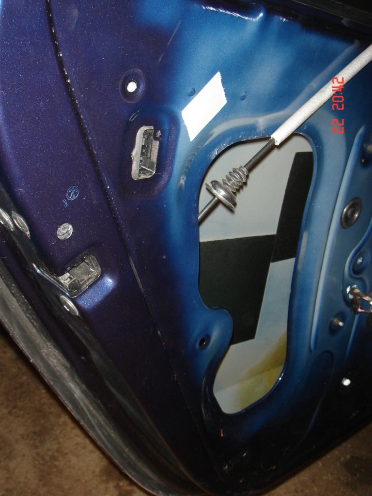

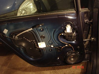

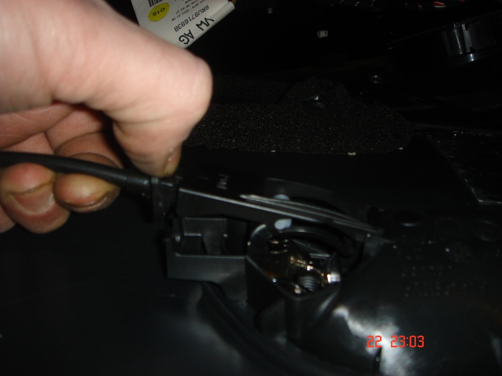

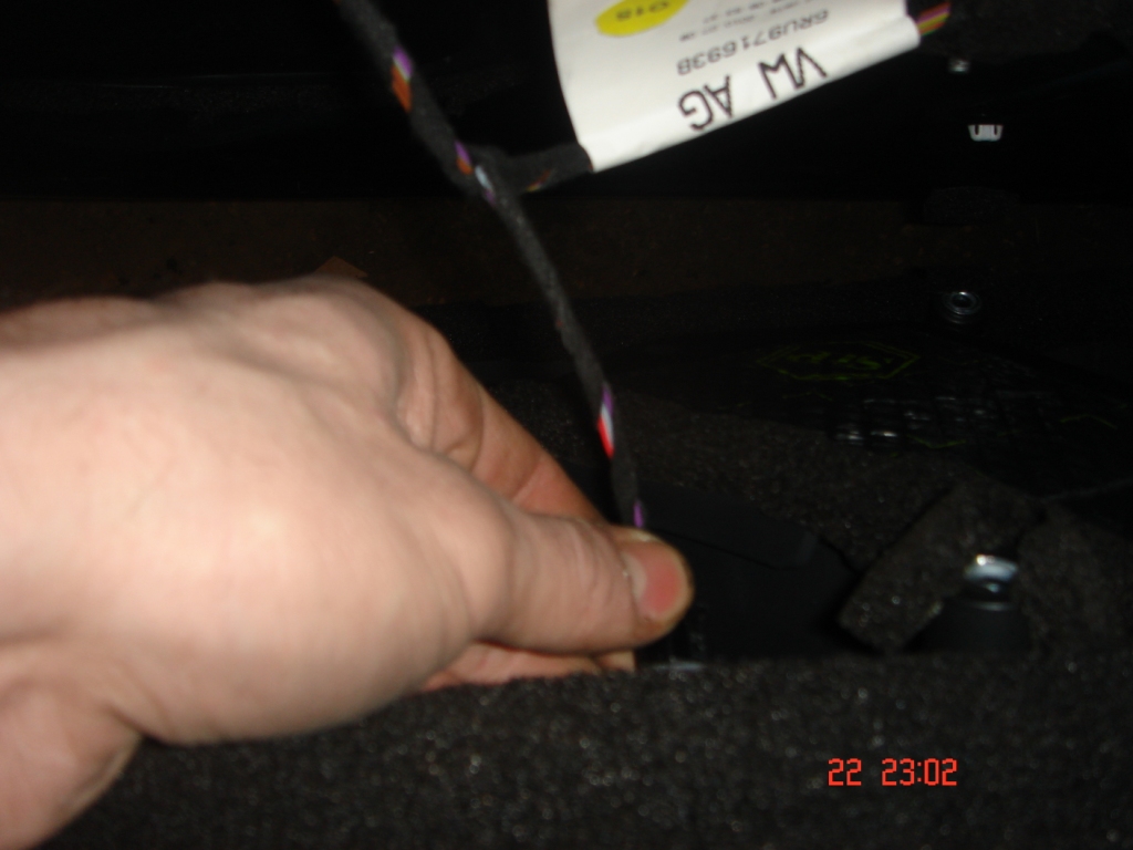

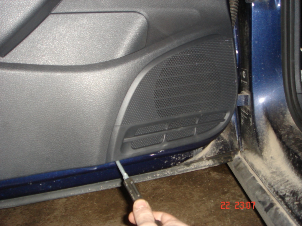

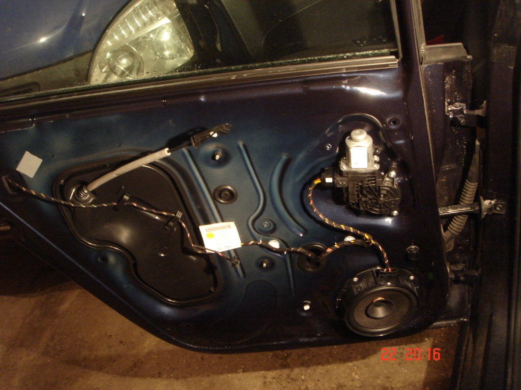

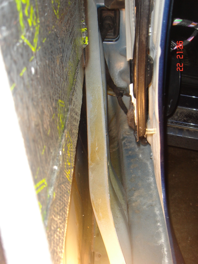

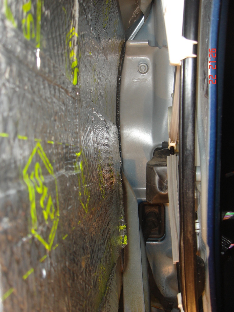

разборка и шум-я задней двери
Заодно нашёл сливные отверстия viewtopic.php?f=17&t=1436
разборка и шум-я задней двери (фото)
1.JPG [ 319.43 КБ | Просмотров: 15994 ]
2.JPG [ 284.98 КБ | Просмотров: 15994 ]
3.JPG [ 342.32 КБ | Просмотров: 15994 ]
4.JPG [ 320.32 КБ | Просмотров: 15994 ]
5.JPG [ 304.81 КБ | Просмотров: 15994 ]
6.JPG [ 220.33 КБ | Просмотров: 15994 ]
7.JPG [ 307.21 КБ | Просмотров: 15994 ]
8.JPG [ 291.28 КБ | Просмотров: 15994 ]
9.JPG [ 290.34 КБ | Просмотров: 15994 ]
10.JPG [ 321.67 КБ | Просмотров: 15994 ]
11.JPG [ 288.55 КБ | Просмотров: 15994 ]
12.JPG [ 314.22 КБ | Просмотров: 15994 ]
13.JPG [ 256.58 КБ | Просмотров: 15994 ]
14.JPG [ 304.11 КБ | Просмотров: 15994 ]
15.JPG [ 336.92 КБ | Просмотров: 15994 ]
16.JPG [ 334.6 КБ | Просмотров: 15994 ]
17.JPG [ 318.64 КБ | Просмотров: 15994 ]
18.JPG [ 368.3 КБ | Просмотров: 15994 ]
19.JPG [ 355.95 КБ | Просмотров: 15994 ]
Юзаю Хайлайн 5 лет и 5 месяца, 89 000 км

Ограничился задней левой дверью ?!
Штатные два листа снял ? А чем ты их клеил ?!

Если бороться с шумом, а не готовить двери под динамики (под звук), то вот это верное решение
http://www.polosedan.ru/forum/download/file.php?id=2872&t=1
в противном же случае это грубейшая ошибка

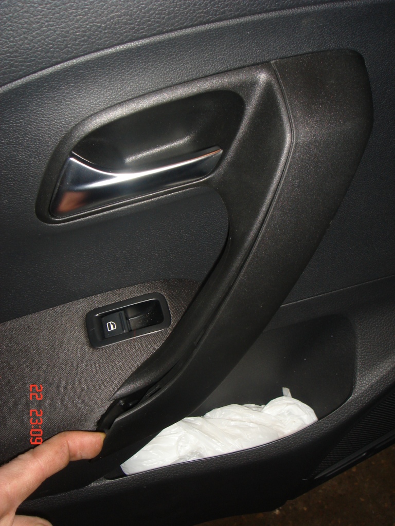

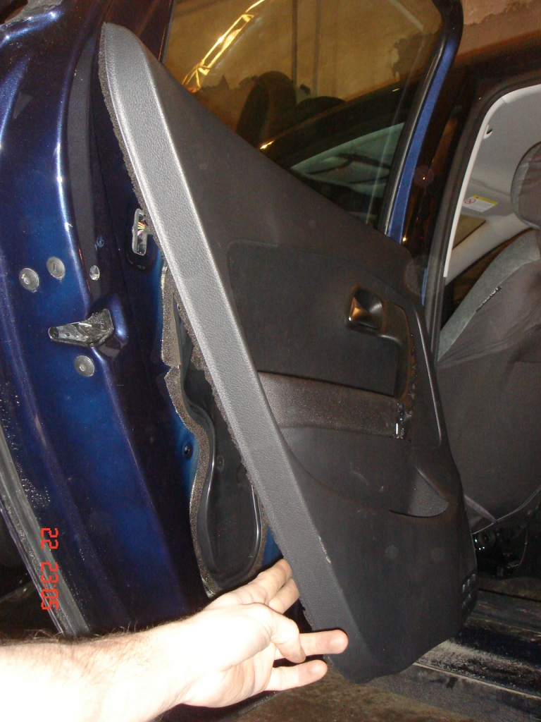

Спасибо Антон. подскажи были ли какие-то трудности при снятии обшивки?
Ты передние двери разбирал, фотографировал?
чем шумили то? вибропласта на фото не вижу..

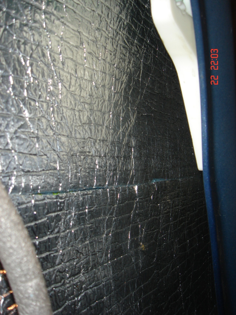

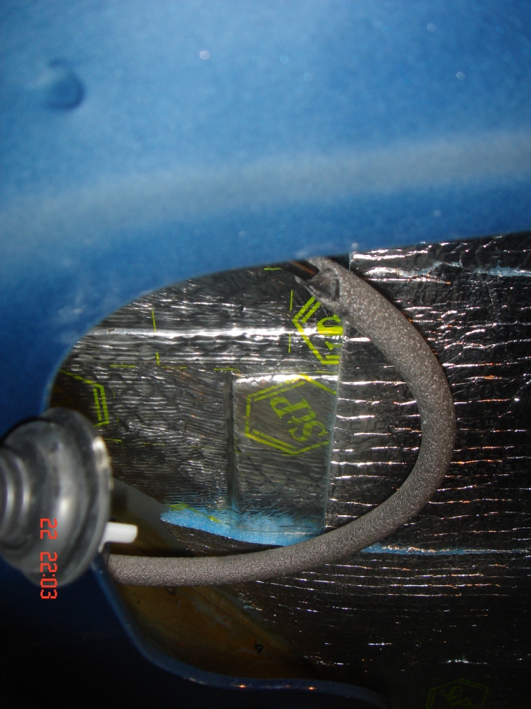

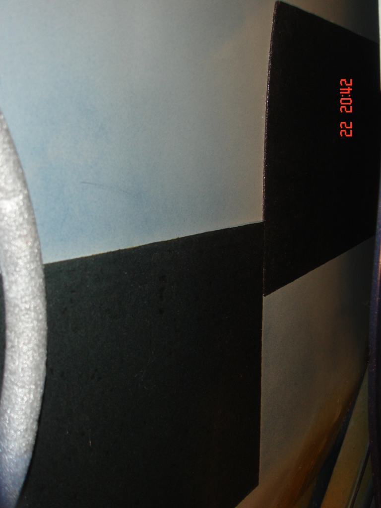

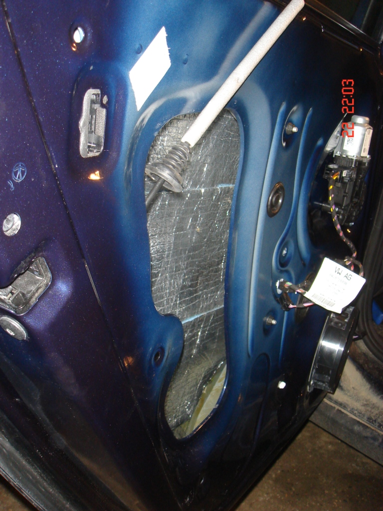

Я уже выкладывал шум-ю передней двери viewtopic.php?f=15&t=1444 и багажника viewtopic.php?f=15&t=1579 , вторая сторона делается зеркально, не вижу смысла её выкладывать.
Нет, не снимал, вес у них не значительный (для петель), зато хорошо дополняют виброизоляцию.

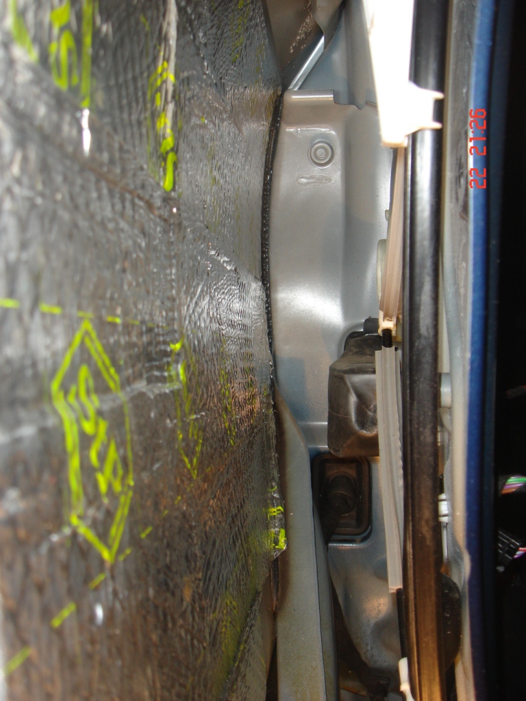

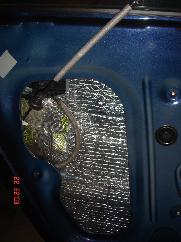

1ый слой виброиз-я СТП Gold
2ой точная копия Акцента 10мм, не помню как называется, в стройматериал брал, в 2 раза дешевле Акцента получился :-)
Ну и между соприкасающимися деталями - битопласт.
Обоснуй. Кроме акустической линзы(которую кстати там поставить нереально - мешает ребро жесткости) всё на месте.
Там все ответы ;) viewtopic.php?f=15&t=1444
Зарегистрирован: 06 ноя 2010, 20:41
Сообщения: 117
Откуда: г.Череповец., Вологодская обл.
Благодарил (а): 79 раз.
Поблагодарили: 110 раз.
ikube писал(а):
Вибра СТП Gold download/file.php?id=2875&mode=view

Сообщения: 424
Поблагодарили: 56 раз.
Обоснуй.
- это ШУМОизолятор. Он борется не с вибрациями, а со звуком. Будут басы скрадываться...
Сообщения: 117
Согласен.
А если 3им слоем опять тонкую вибру положить?
Сообщения: 424
зачем такой бутерброд?:))) Доля истины конечно есть. Но два момента:
Во-первых, не будет ли это мешать эксплуатации и не отвалится ли шумка с виброй от шумки?
Потом будут слышны все щели и отверстия :)

немного непонятно чего-то... а наружнюю часть металла двери (которая с обшивкой соприкасается) виброй и шумкой не обрабатывал автор? странный подход...

А смысл там стоят простые колонки для лучше звучания я еще понимаю, или когда будут ставиться приличные колонки можно будет доделать! А так чтобы было комфортно 2 слоя нормально, не попадали посторонние шумы самое оно, как я уже узнал и многие говорили двери очень слабые в том плане, много пропускают звуков посторонних с улицы.
