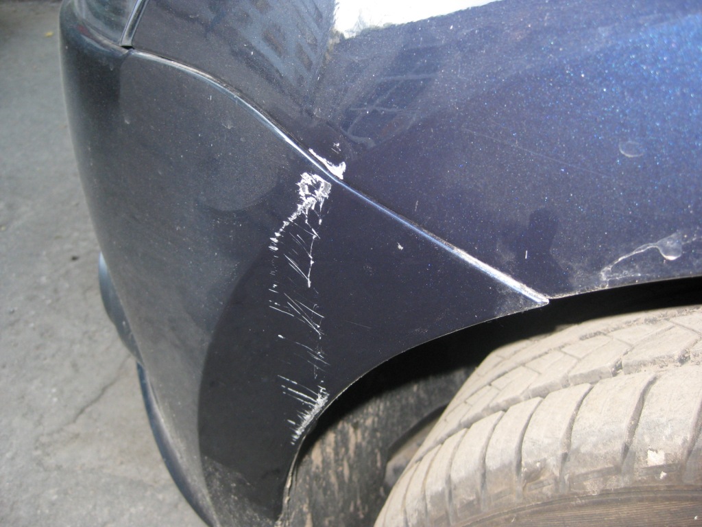

Как ремонтировать и красить? Где краску подобрать?
Поцеловался со столбом

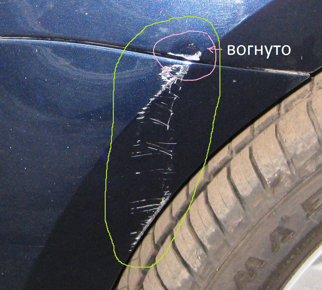

Вмятину зачищать до грунта, шпатлевать и красить. Краску подобрать можно на авторынке, там же ее в балончик могут залить. А вообще судя по фото не криминал, но все равно сочувствую.

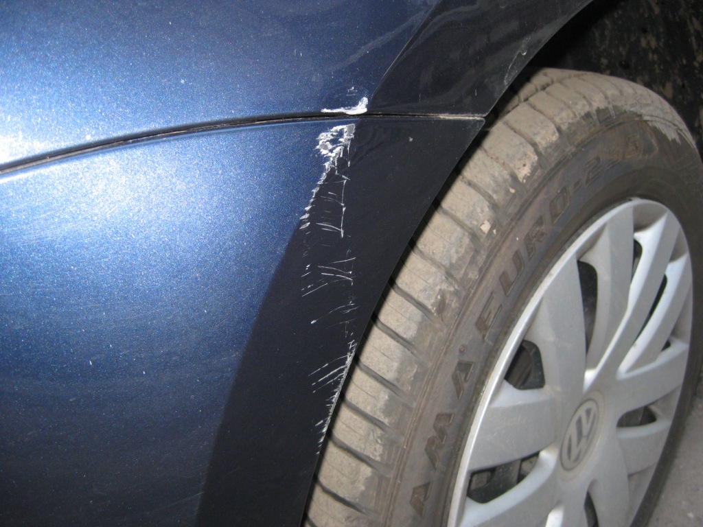

еще фото

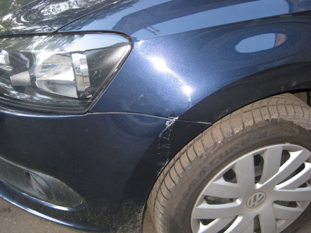

а с бампером как быть?

Судя по вопросам, вы не автомоляр. Поэтому самостоятельно сделать хорошо не получится, только все испортите. Царапину на крыле еще можно попытаться исправить самому, но и то 100 % будет заметно, просто в глаза бросаться не будет. Бампер красить локально в любом сервисе. От себя бы порекомендовал chips-away, но там цены выше среднего.

Я бы насчет бампера незаморачивался, т.к. ржаветь он не будет, а в городской среде это расходник.
