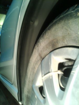

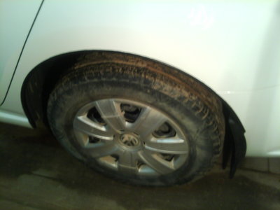

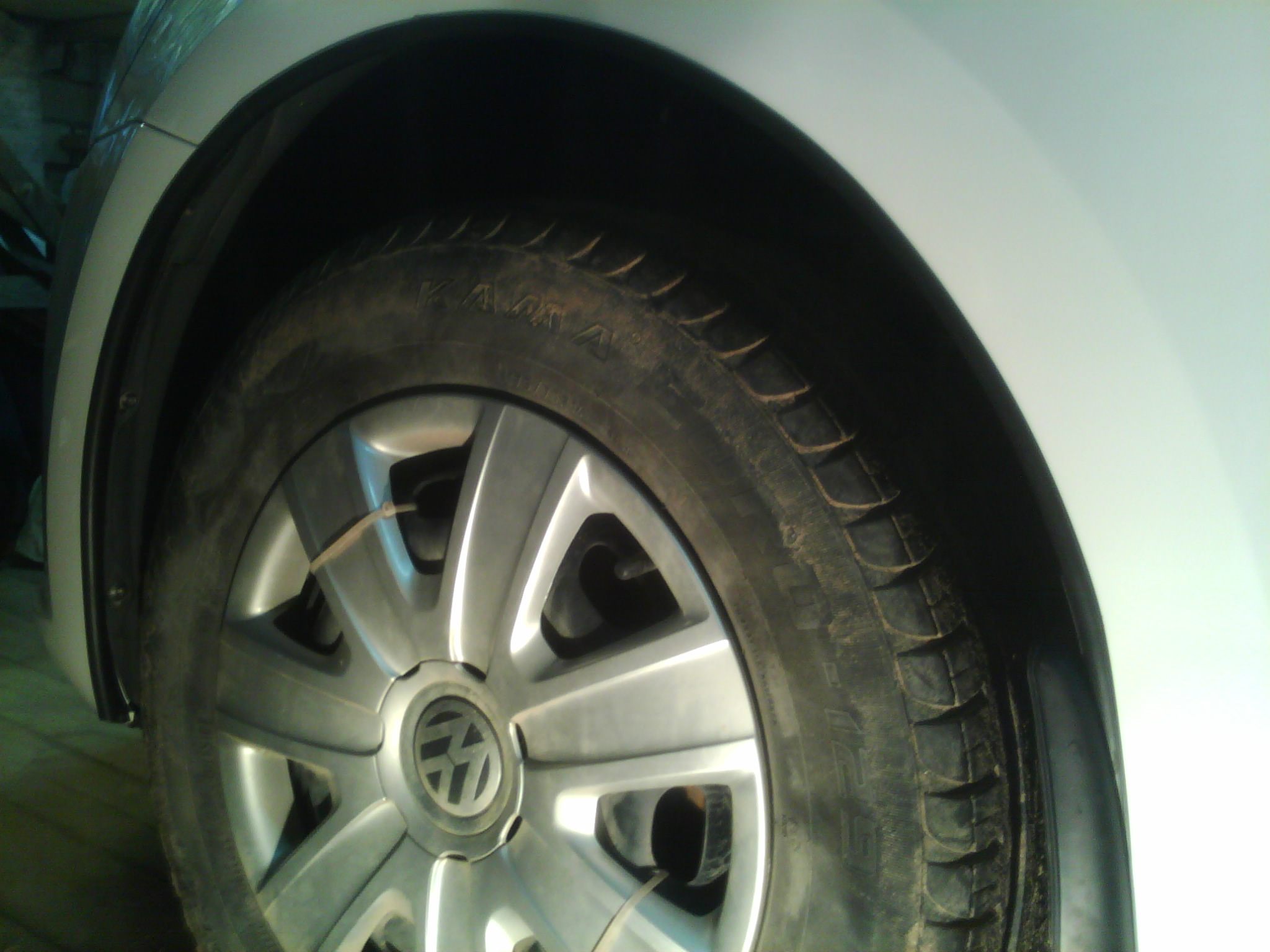

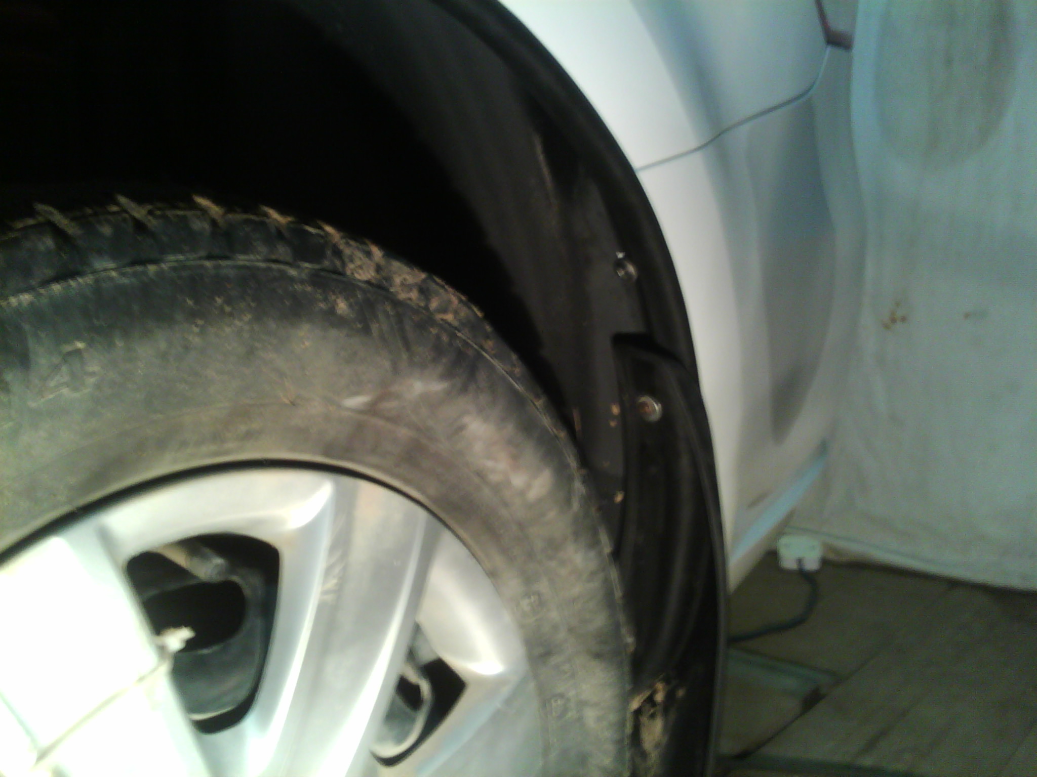

Всем привет!Использовал молдинги от ваз-21099 которые прикрывают желобок водостока крыши.Эксплуатация машины большая часть по грунтовке с разнокалиберными камнями.
Защита кромки арки крыла от камней
PIC111031160844.jpg [ 442.43 КБ | Просмотров: 5616 ]
PIC111031160754.jpg [ 507.88 КБ | Просмотров: 5616 ]
PIC111031160826.jpg [ 485.89 КБ | Просмотров: 5726 ]
PIC111031143719.jpg [ 484.35 КБ | Просмотров: 5726 ]

Оригинально.)))
Решение отличное!
НО! как всегда но, klz тех дорого которые не посыпают солью, т.к. сами понимаете где посыпают солью вода с солью будет скапливаться под молдингами (молдинги в процессе езды будут царапать кузов а вода с солью будет вызывать активную коррозию)
Если дороги солью не посыпают, то вариант очень даже хороший :good: , единственное небольшое дополнение, модинги крепил бы не прямо к кузову а на двух сторонний скотч, чтобы молдинг не тер краску по краю соприкосновения с аркой.

Борисович писал(а):
Решение отличное!
Спасибо за понимание!Молдинги наглухо закреплены на ЗМ скотч шириной 2 см.Кроме того, там где имелась хоть малейшая щель промазано прозрачным герметиком.Структура молдинга такова,что он за счет изгиба и профиля защелкивается и прячется за брызговик.Единственный (левый) маленький черный саморез закручен в пластик нижней части бампера.Кому интересно расскажу подробней.(проблемно заливать сюда фотки).
Вот и ответ, нужен антикор аль нет. Пригнав машину и посмотрев на арки, понял, что придеться что-то колхозить. У ОД антикор нормально не сделают, нужно к спецам (на крайняк - самому). ЛКП на арках можно убить в первую зиму. Никакая гарантия на 12 лет не спасет от камней, соли-удобрений, пескоструйки наших дорог. И когда ржа пойдет, посмотрим, сделают все по гарантии или нет.
Решение вроде ничего, но ИМХО, это надо мутить по антикору, каким-нибудь жидким подкрылкам.
