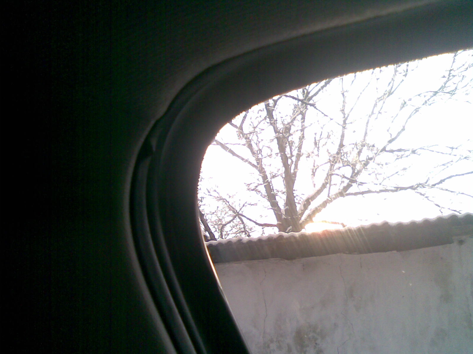

Вопрос у всех так,на передних дверях?
Топорщится уплотнитель
18012012(001).jpg [ 176.07 КБ | Просмотров: 3314 ]

У меня похоже.
Хорошая машинка, но шасси вполне справится и с мотором помощнее. Пожалуй слабый двигатель это главный недостаток, а не всякие там шумоизоляции.

На задних такого не наблюдается,мелочь но неприятно!

Так же

да, блин, неприятный косячок. можно попробовать потянуть уплотнитель в ту или иную сторону. (если он не приклеен к двери, конечно, и свободно ходит на посадочном месте)

Значит у всех, будем искать решение

Он не приклеен , надо натянуть не снимая и промазать силиконом , на место встанет и облежится.

Или на момент прилепить. comando

Силиконом промазал всё также торчит
