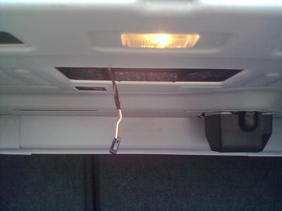

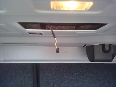

Сегодня увидел висящий провод в багажнике. Пощупал откуда он идет. Он отходит от жгута к подсветке багажника. Может кто знает для чего он там? Может для подключения доп.оборудования какого нить? Проверил - все работает (я ж подумал что от чего то отвалился). Также на ощупь не нашел откуда бы он мог отвалиться
Провод в багажнике
22042012130.jpg [ 121.07 КБ | Просмотров: 3208 ]
Провод в багажнике
22042012129.jpg [ 152.76 КБ | Просмотров: 3208 ]

Может третий стоп не работает? bt
Зарегистрирован: 12 мар 2011, 13:31
Сообщения: 38
Это провод на третий стопарь, который в полке находиться. Видать вылетел из фишки.

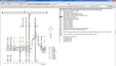

Как раз подходящий красный с белым (130,131)
Провод в багажнике
Безымянный 1.jpg [ 269.13 КБ | Просмотров: 3172 ]

Пойду проверю третий стоп
Зарегистрирован: 19 мар 2012, 20:36
Сообщения: 19
Откуда: Сыктывкар
Проверил. ТОчно от 3 стопа. Подключил все нормально. Остался вопрос - как он выпал из колодки?!
