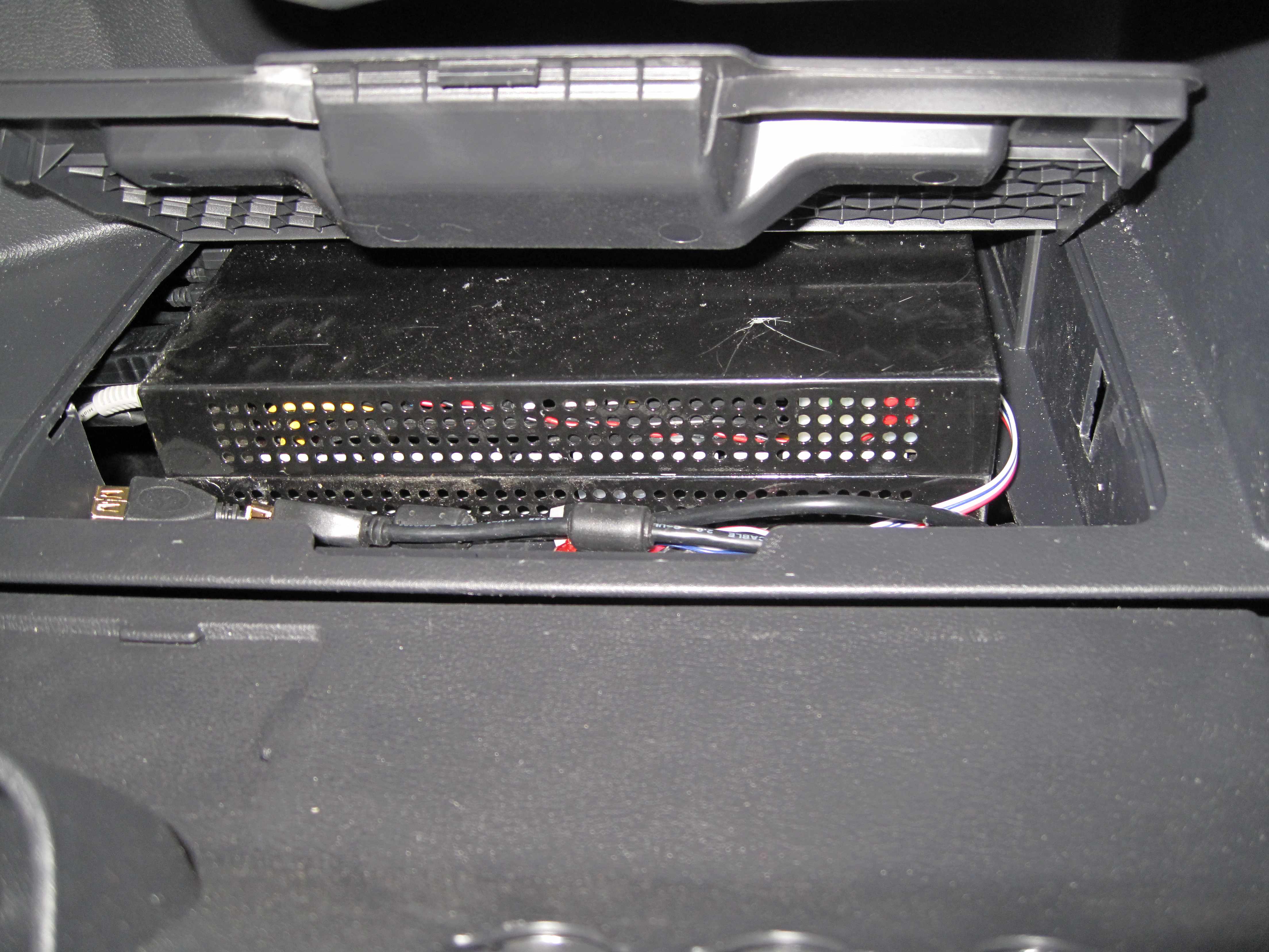

Комментарий к файлу: Установленный компьютер
Седанчик с компьютером (CarPC) внутри!
компьютер в бардачке.JPG [ 694.62 КБ | Просмотров: 4388 ]

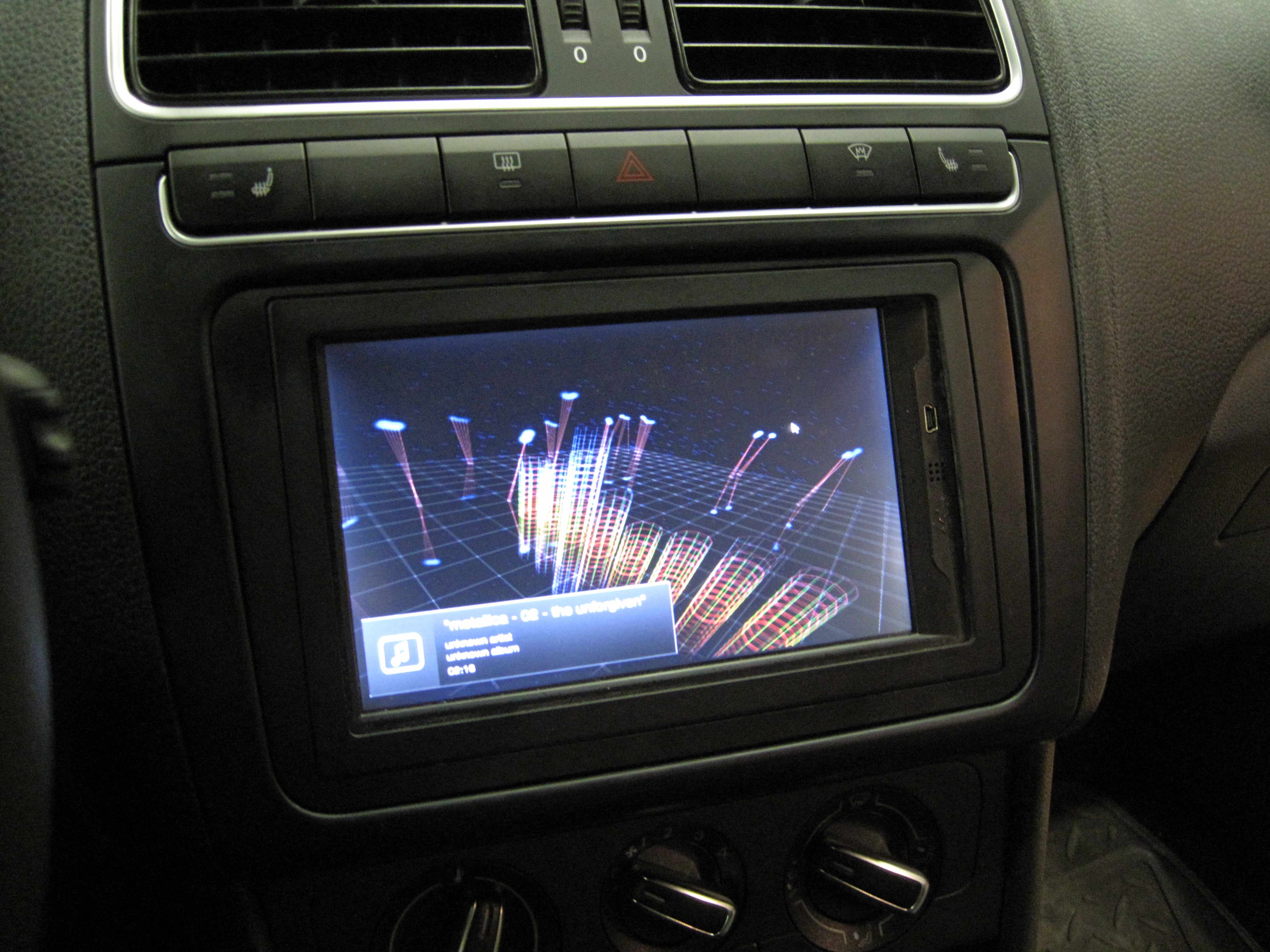

Комментарий к файлу: Монитор
монитор.JPG [ 791.3 КБ | Просмотров: 4388 ]

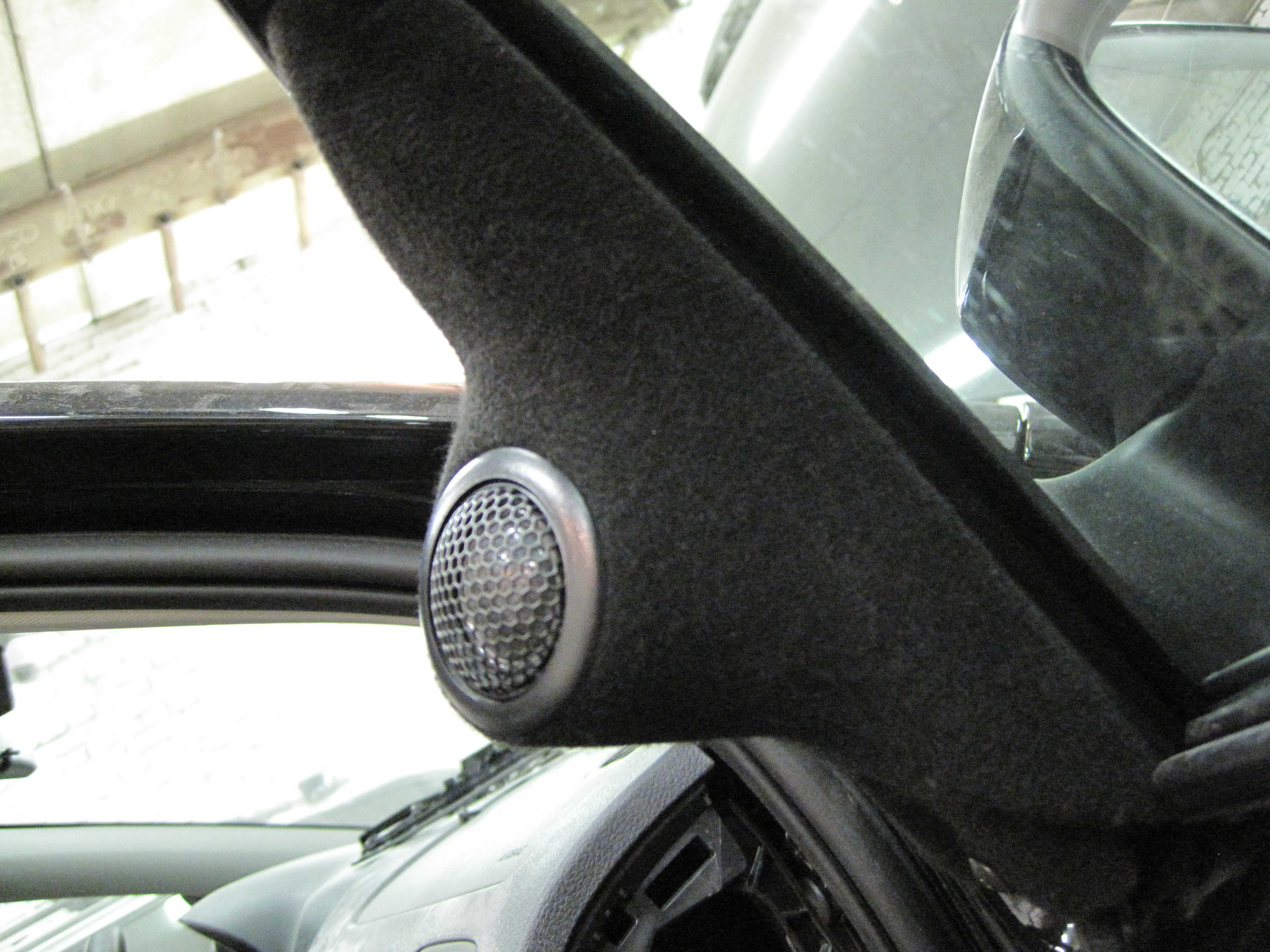

Комментарий к файлу: Подиум для твитера
Подиум для твитеров.JPG [ 1006.97 КБ | Просмотров: 4388 ]

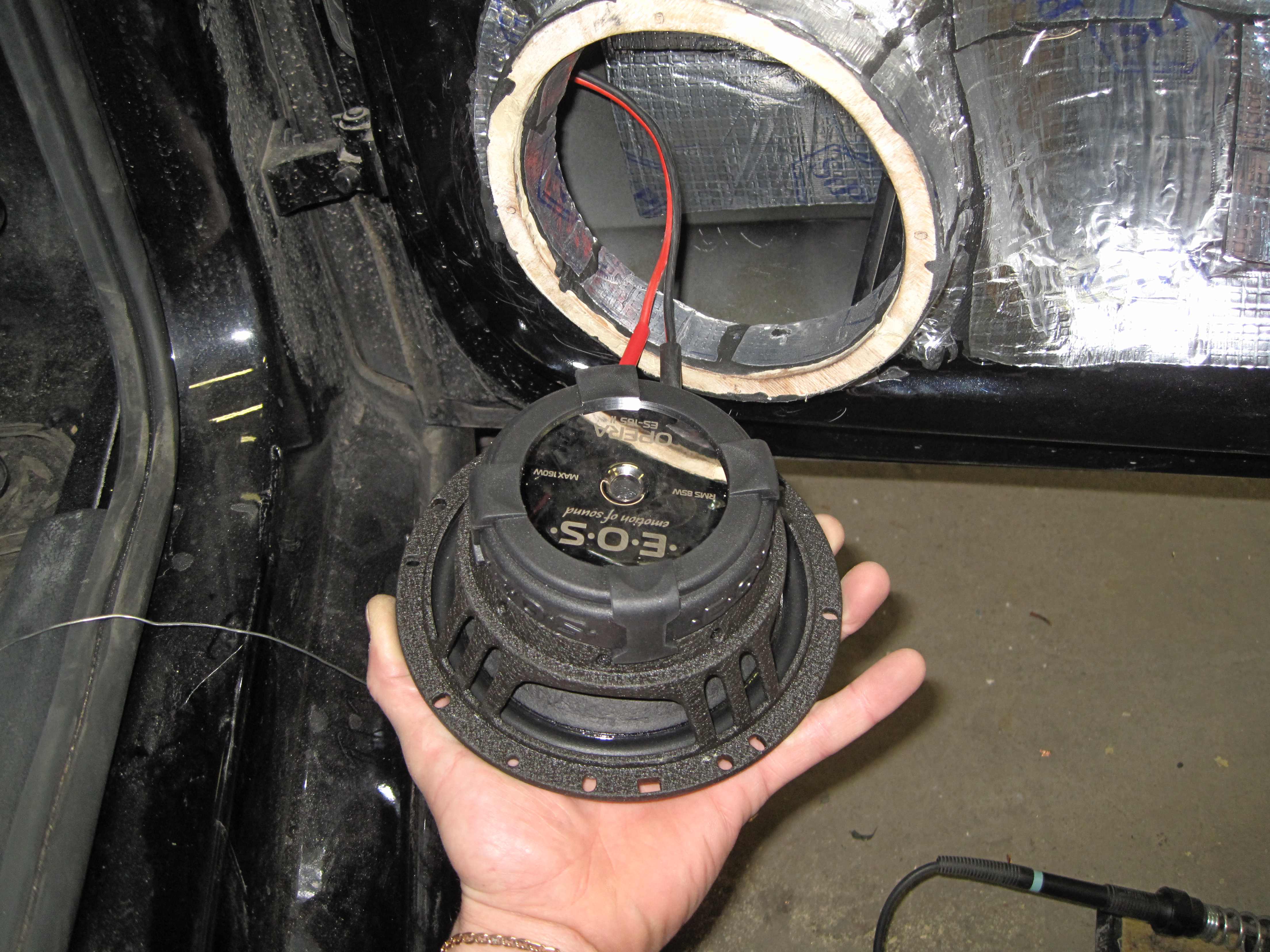

Комментарий к файлу: Колонка
Подставка для колонок.JPG [ 950.47 КБ | Просмотров: 4388 ]

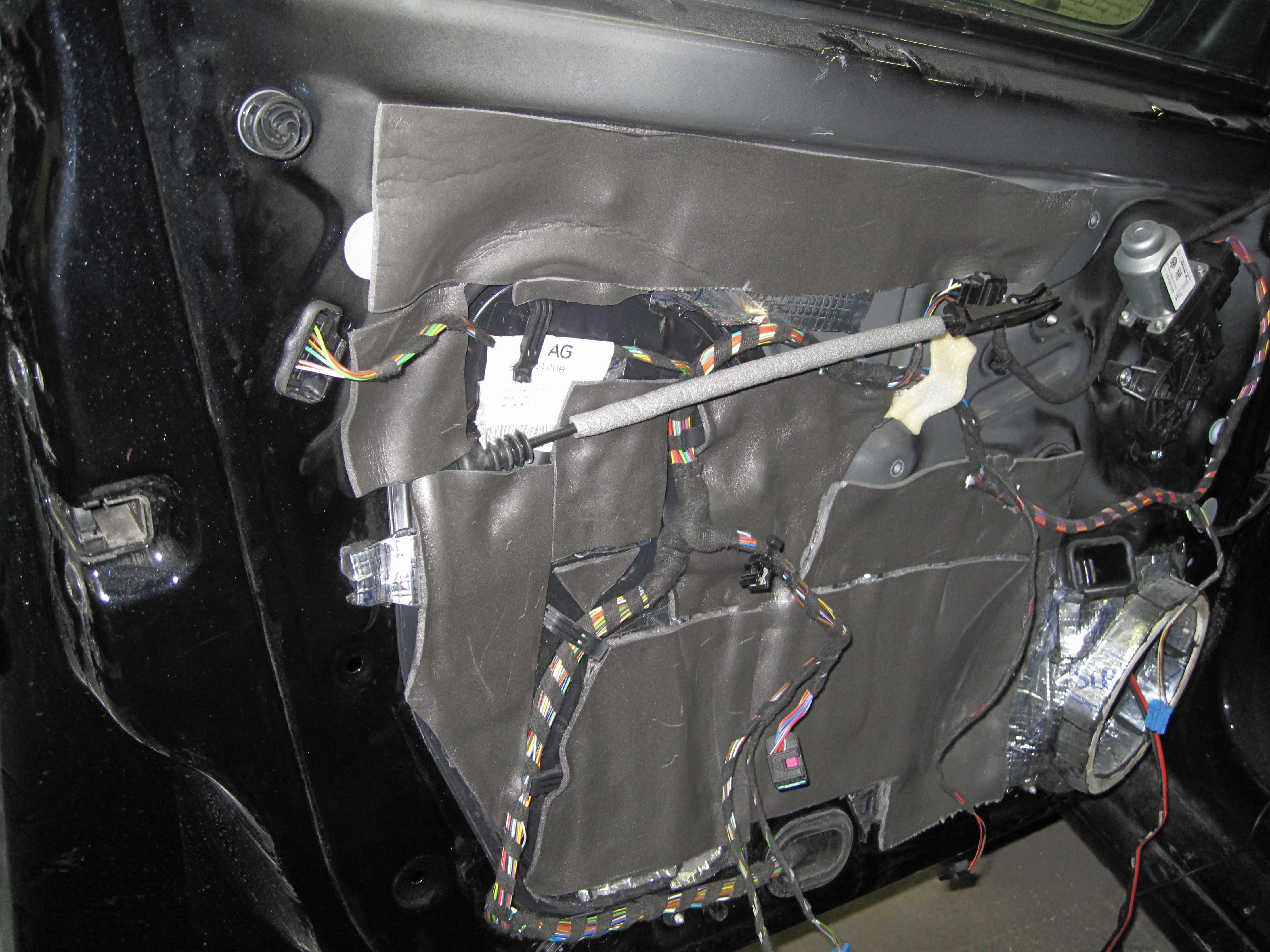

Комментарий к файлу: Правая дверь
правая дверь.JPG [ 949.19 КБ | Просмотров: 4388 ]

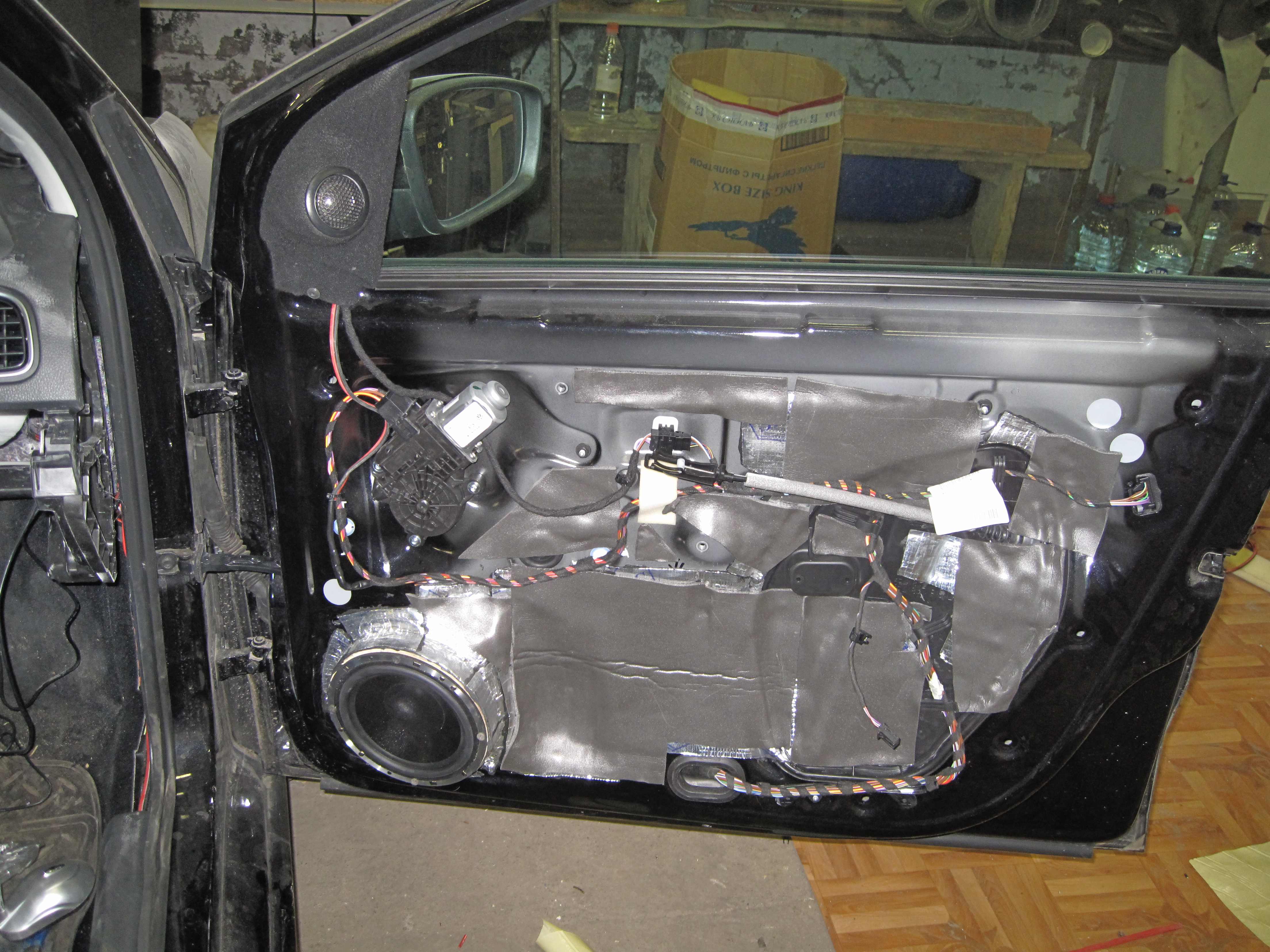

Комментарий к файлу: Левая дверь
левая дверь.JPG [ 827.9 КБ | Просмотров: 4388 ]

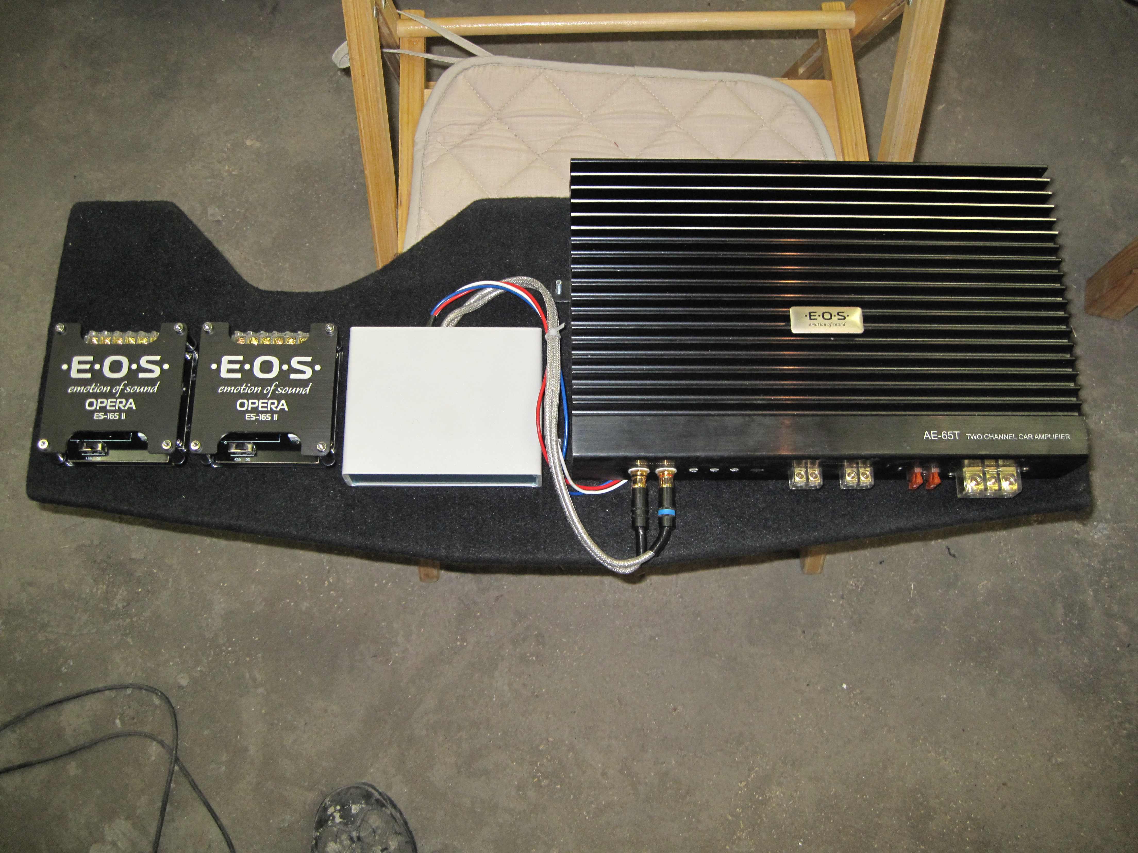

Комментарий к файлу: Задняя полка
Задняя полка.JPG [ 815.57 КБ | Просмотров: 4388 ]

Я потом поподробней опишу, что , с чем и как.
Монитор -тачскрин. Поэтому все пальчиками.
Есть специальные программы оболочки для ОС. Я использую Centrafuse 3.1 + навигация Igo 8.3.
Оболочка приспосабливает для работы с тачскрином. Иконки крупные. Можно встроить любую программу. Есть множество плагинов.
При старте компьютера сразу же запускается оболочка и из-под нее управлюсь с внешними программами.
Это похоже на работу со смартфоном.
