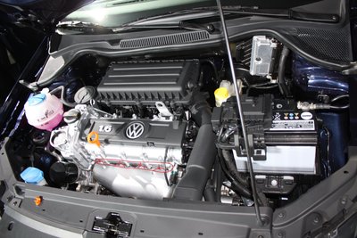

Доброго всем времени суток. Вчера заглянул под капот и обнаружил ржавчину на двигателе. Это нормально? Фото с ржавчиной сделаю позже. Картинку с местом неприятности прилагаю.
Комментарий к файлу: В местах где обведено мелкими овальчиками - ржавчина (полностью рыжая деталь)
Ржавеет деталь двигателя
kapot.JPG [ 1.84 МБ | Просмотров: 4628 ]
1.4 tsi МКПП

нормально все, выпускной коллектор у всех так ржавеет.

Выпуск, он всегда ржавеет на всех машинах, по-моему.

Первый раз слышу... сколько было машин никогда коллекторы не цвели...

Горячее железо не может не ржаветь :)

Можно покрасить термостойкой краской для выхлопных труб.

Узнав что это коллектор, сразу занялся поиском проблемы в сети. Везде и у всех ржавеет если он из чугуна... А краски выгорают...

Частенько коллектор прикручен к шпилькам гайками из цветных металлов с включениями меди, что в свою очередь создает на границе контакта гальваническую пару в купе с водой способствует электоэрозии, к тому же коллектор не всегда горячий и в месте хранения авто не всегда сухо. Окалина имеет пористую структуру которая еще больше приводит к ржавлению. Предлагаю почистить и обработать преобразователем ржавчины на основе ортофосфорной кислоты. После промыть водой. Слой фосфата скрасит рыжий цвет, жаль не надолго...
