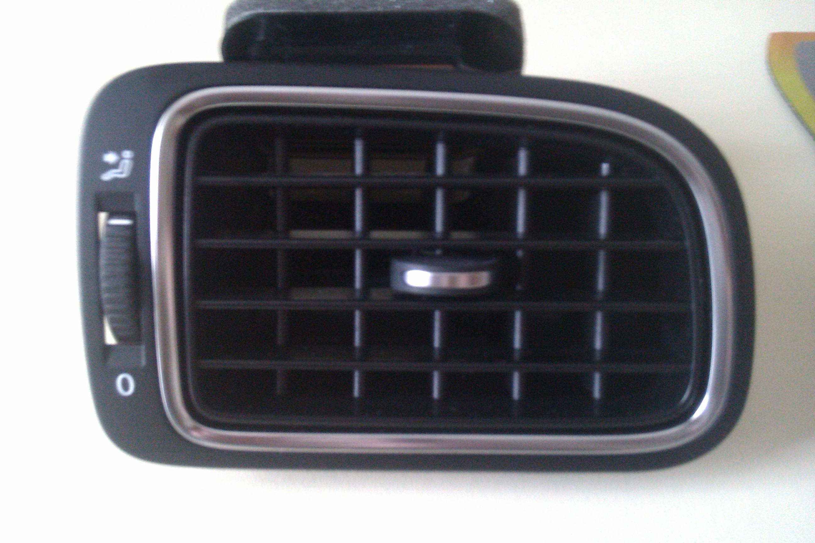

Тема закрыта. Продано. Дефлекторы уехали в Сургут новому владельцу.
Комментарий к файлу: Центральный
Продано. Тема закрыта
IMAG0342.jpg [ 831.85 КБ | Просмотров: 2969 ]
Комментарий к файлу: Правый
IMAG0341.jpg [ 721.76 КБ | Просмотров: 2969 ]
Комментарий к файлу: Левый
IMAG0324.jpg [ 876.1 КБ | Просмотров: 3034 ]

а что себе поставил вместо них? и ещё вопрос трудно ли их снимать? и как оеи снимаются?
Сообщения: 278
Поблагодарили: 42 раз.
Вместо них установил дефлекторы от Polo GTI (они глянцевые). Снимаются элементарно. Нужно подковырнуть чем-нибудь и тянуть из панели на себя, или для удобства снять заглушки с торцов панели и вытянуть их изнутри панели.

А среднюю менял?
Сообщения: 278
И среднюю менял. Средняя чуть муторней меняется, но сложного ничего нет. Нужно снять магнитолу и отвинтить 4 самореза в корзине (куда магнитола вставляется), отогнуть немного корзину, вытащить центральный дефлектор. Затем из дефлектора выщелкиваем кнопки. Сборка в обратной последовательности. Ничего сложного, работы на 30 мин., при условии что первый раз этим занимаешься. Если уже есть опыт, например по замене магнитолы, то и не более 10 мин. на замену 3-х дефлекторов понадобится.
