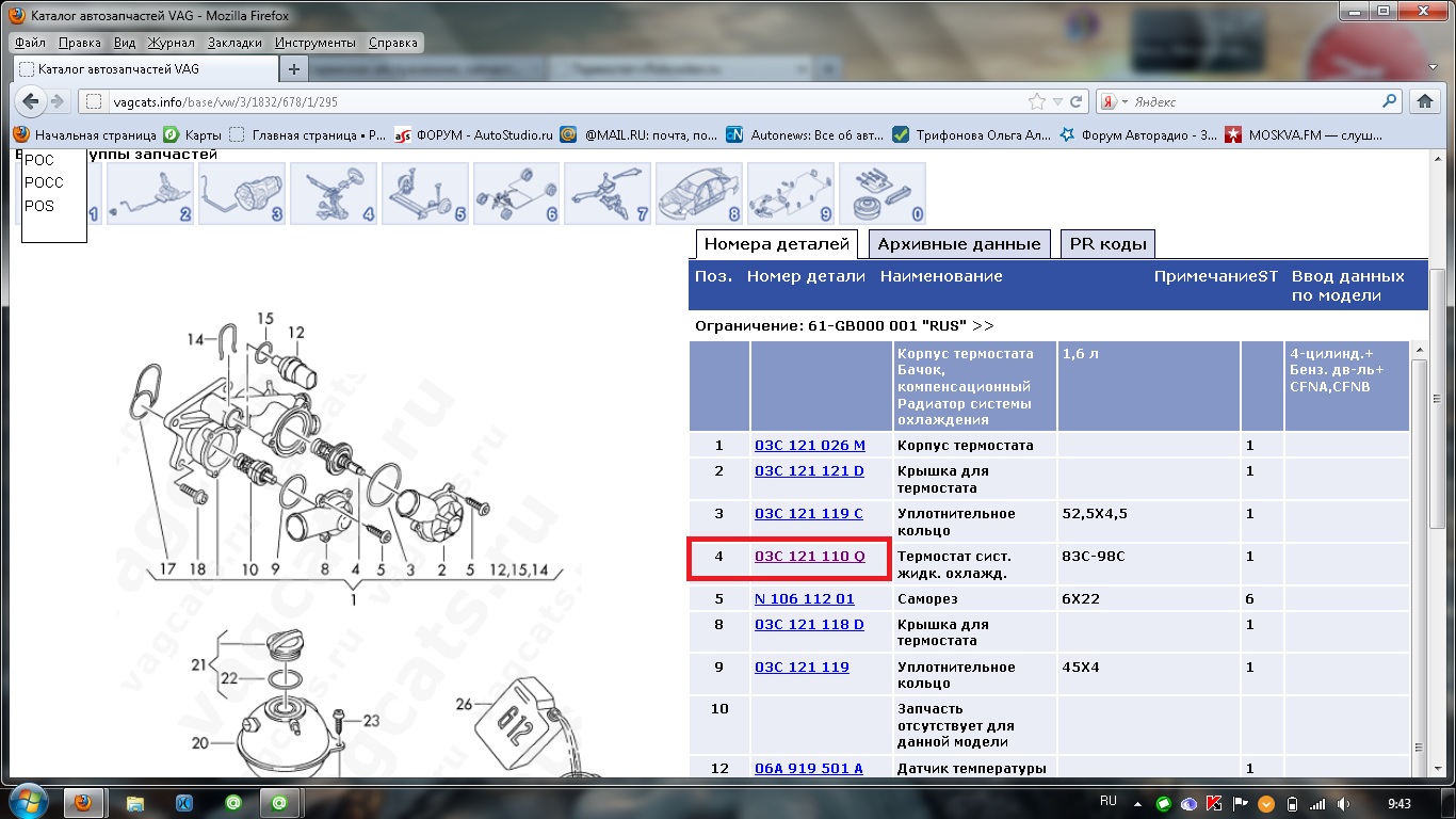

Подскажите номер запчасти термостата и если есть на разные температуры то тоже хотелось бы знать.
Заранее спасибо.

Родной на какую температуру?

leha---83
Термостат.
термостат.jpg [ 269.56 КБ | Просмотров: 2733 ]

03C 121 110 A тоже для нас подойдет? (он вроде как при 87 начинает открываться)

Я правильно понял, у нас два термостата? Тогда один на контуры, а второй на печку что ли?

region-nnov
Да термостата -два, различие только в работе
основной начало откр. = 87 *С , полное при = 102*С
дополнительный начало = 102*С полное = 103*С
(обеспечивая повышенную циркуляцию жидкости через радиатор)
На этот вопрос мнения разные. Если верить моим замерам, то один на 82 градуса.
http://vagcats.info/base/vw/3/1832/678/1/295
