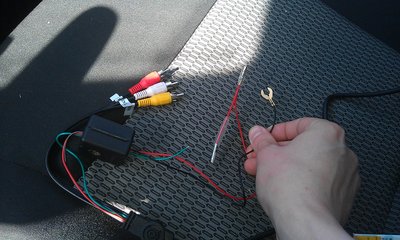

купил себе монитор в подлокотник DL DVD-8836 LCD 8,5"
У него есть провод питания от прикуривателя, но смотрится безпантово.
А есть еще жгут проводов для скрытого подключения, но я не знаю куда его втыкать.
В жгуте есть несколько проводов:
- красный плюс (на конце раздваивается)
- черный минус
- зеленый провод подключения к антенне
- компонентные AV провода
подскажите куда их тянуть
- черный минус
дык написано ж.
красный - +12В
черный - земля
зеленый - к антенне
компонентные - к ГУ
хочешь смотреть ТВ - покупай ТВ-антенну. хочешь слушать по аудио - тяни к ГУ провода. хочешь вообще смотреть - протяни питание.
смотрится отвратительно :mrgreen:

да понятно что плюс и минус.
вопрос в том куда их физически тянуть.
чувак с сервиса сказал, что надо снять магнитолу и подключиться к ней.
я поддел 2DIN рамку снизу (над вертушками температуры) и снял рамку
потом открутил 4 винта и рамка магнитолы ослабла, но всё равно не вытаскивается
такое ощущение, что её что-то там еще держит
кто-нибудь знает как магнитолу снимать?
вот фотка проводов от монитора в подлокотник
Комментарий к файлу: провода
IMAG0580.jpg [ 1.95 МБ | Просмотров: 3692 ]
Сообщения: 2344
Поблагодарили: 926 раз.
Именно так и снимать, как Вы снимали. Снять рамку, открутить 4 шурупа и вынимать магнитолу. Не хочет выходить - пошевелите ее вверх-вниз, одновременно вытягивая на себя. Старайтесь шевелить так, чтобы ее задняя часть приподнималась.
