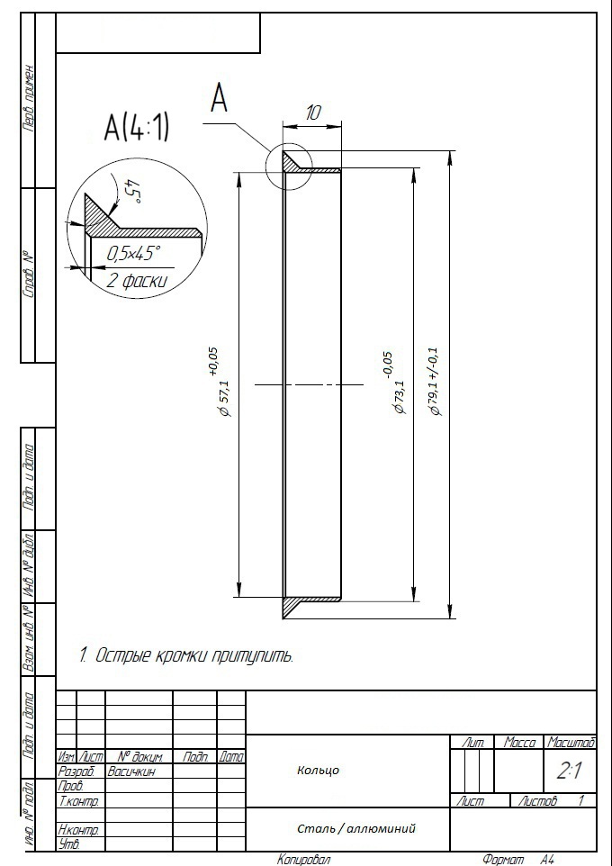

Привет подскажите по передней ступице поло седана, какая длина центрального выступа, те тот который выступает от ступицы, на него колесо ставится и центрируется диаметр я знаю 57.1 а вот длина какая? Нужно для вытачивания проставок

Выступ где-то около 15мм, но определяющим в данном случае он не является - центровочное кольцо ляжет практически к его основанию, а в центральном отверстии диска мешать нечему.
Себе делал у хорошего токаря такие (рис. ниже). Только высоту кольца (на чертеже размер 10) сделали 12мм, а внутреннюю фаску - 3мм х 45°, толщина кольца позволяла (57,1-73,1). Если для передних тормозных дисков эта фаска никакой роли не играет, то на барабанах в этом месте имеется переходной радиусок. Внешние диаметры кольца проставите по своим дискам.

Кольцо.jpg [ 82.09 КБ | Просмотров: 2081 ]
