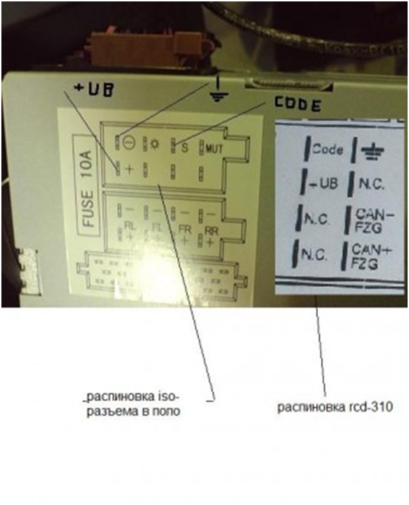

В эти выходные установил RCD-310, как было описано на форуме, а также провел адаптацию. Возникли вопросы:
1) Не работает GALA (как активировать)
2) Когда достаю ключ при включёной магнитоле, она выключается, но когда я его вставляю обратно и включаю зажигание (завожусь или просто acc) она не включается, но если выключить зажигание, а потом сразу (не вытаскивая ключа) включить обратно, то она включается. Вопрос, почему так происходит и как сделать, чтобы она просто сразу включалась. Кан шину проверил - работает, код запомнила, подсветку включает и выключает.
3) Выкидывает массу ошибок связанных с тем, что ненаходит высокочастоных колонок 4 штуки и не нравиться ей антена, хотя раздвоитель установлен и радио ловит вполне прилично!
4) И по возможности, не могли бы вы описать, длинное кодирование по магнитоле (какие функции и как включать и выключать).
Всем заранее спасибо!
Особенную благодарность DmitryNN и Eugeneumb (за подробные описания) и demainst (за переходник ISO-Quadlock и антенный раздвоитель), а также всем админам (за полезный форум).

Не включается магнитола (при включении зажигания), т.к питание не правильно подключенно. Ошибки с динамиками появляются, т.к неправильно закодирована магнитола (не на 4, а на 8 динамиков)-смотрите в кодировке.

Подправте бит в кодировке, отвечающий за звуковую сцену в автомобиле. У Вас на контакт CODE в магнитоле откуда + подается?
Зарегистрирован: 17 апр 2012, 14:27
Откуда: Екатеринбург
code запитан по этой схеме: download/file.php?id=10262&mode=view
Сообщения: 278
Поблагодарили: 42 раз.
Отцепите с CODE провод, который у Вас сейчас подцеплен, и подцепите перемычкой с постоянного +.
Вообщем вы предлагаете параллелить провода +UB и Code, при этом надо отключать Code от разъёма со стороны iso разъёма?
Да. Проверено - так работает, при выключении почти ничего не ест, так что сажать аккум не будет. Но перестанет выключаться и включаться вместе с зажиганием, выключить или включить можно будет только кнопкой.

AndyBig писал(а):
Спасибо за совет, но как я понимаю, это даёт возможность включать магнитолу без ключа в замке, а меня интересует, кстати меня устраивает что она выключается при вытаскивание ключа, почему когда я вытаскиваю ключ, она выключается, а когда снова вставляю, то она сама не включается (приходиться включать с кнопки), но если мне (не вытаскивая ключа) включить, потом выключить и снова включить зажигание, то тут она уже включается сама и начинает с места, где остановилась. Как мне сделать, чтобы она сразу, как я вставил ключ в зажигание и включил зажигание сама снова включилась(если я вытаскивал ключ и она работала, а не была выключена) и мне не надо было бы самому включать её с кнопки или включать-выключать-включать зажигание.
Сообщения: 278
У меня запитана RCD-510 как писал выше. Выключается при вынимании ключа, включается при включении зажигания.
