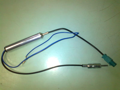

Доброго времени суток.сталкнулся с такой проблемой.покупал полик у серых.стояла 1дин магнитола,купил рсд30 все встало хорошо кроме антенны....те косорукие мастера просто отрезали родной штекер антенного провода вместо того что бы просто воткнуть переходник....теперь не могу найти такой.подходят от машин не старше 09 года.на разборах не помогли...ездил в VW центр север.привезли только пластиковый корпус штекера.начинки нет нигде...антенна целиком(чтобы отрезать и прикрутить ) около 3х тыр....жаба давит.возможно кто то сможет помочь....заранее спасибо

Рынок Митино-250 руб.Там брали.
помогите найти штекер антенны
Фото0205[1].jpg [ 645.26 КБ | Просмотров: 6924 ]

Спасибо.сегодня съезжу посмотрю
Катастрофа.....штекера нет ни у официалов ни на радио рынке... купил обратный переходник....600 р.
Что б у того кто штекер резал член во лбу вырос и по глазам яичками стукал :twisted:

а на RCD-30 штекер Fakra одинарный подходит или род двойной разъем?
Fakra насколько я понимаю это разъем GPS антенны. На 30ю воткнуть то некуда...

http://www.www.flyaudio.ru/app/oscommer ... ts_id/1596
я так понимаю, что facra-это пластиковый разъем. Если двойная facra, то это ни что иное, как прием сигнала с двух антенн, одна из которых на крыше, а вторая является обогревом заднего стекла.
Сегодня скатал в Митино.
2 вида встретил за 300р и за 800р.
За 800р покачественнее с виду. Не знаю, что там в тубе.

Ребят! я что то запутался! антенна в нашем полике активная или пассивная?! и в переходнике такая металическая трубка она как раз для развязки питания антенны с магнитолой? просто у нас продаются только для логана, они такие вроде разьемы но там тока два переходника спаянные одним проводом!
Антенна в поло пассивная. Есть асилитель в штатной голове.

антенна в полике активная! Плата усилителя стоит в корпусе антенны на крыше! Но она в городе ловит хорошо и без "фантома"-(переходника на фото выше)Внутри железки-стоит фильтр питания- аналогичный фильтру " польской " телеантенны-его задача подать питание 12В. на усилитель по антенному кабелю.
