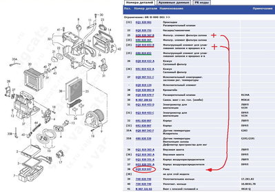

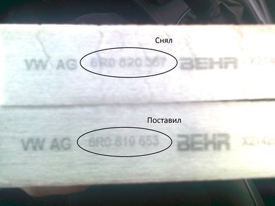

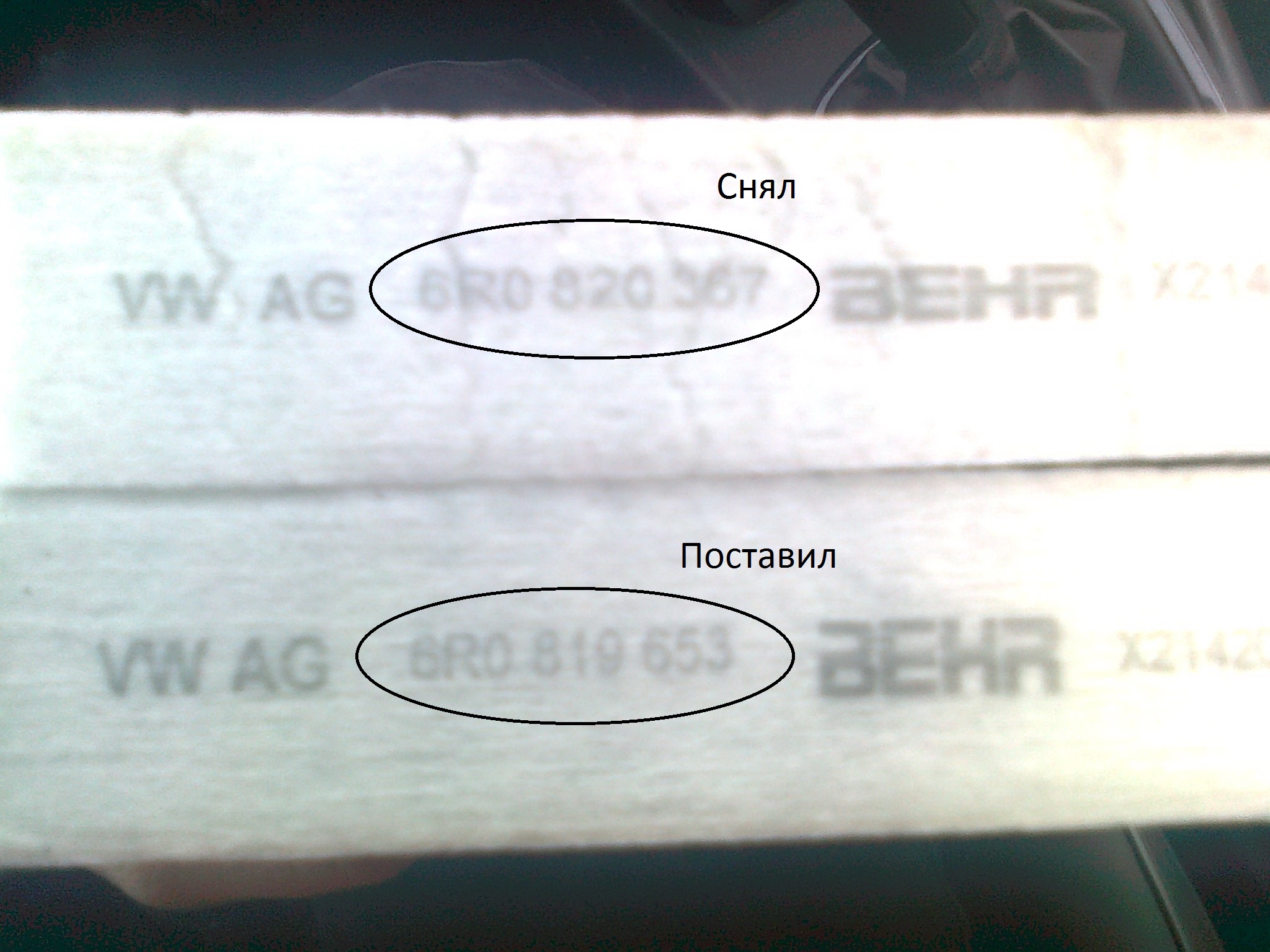

Решил поменять салонный фильт раньше времени (был забит с прошлого года пухом, листвой и сережками от березы). Захотел поставить ради интереса угольный. Перерыл весь форум в поисках информации по салонным фильтрам. Информация разная - одни фильтры с рамкой, другие без.
Опытным путем выяснил следующее:
Нам на Polo Sedan можно поставить 2 типа фильтров, по 2 вида каждый.
1. Родные фильтры для Polo Sedan
6R0 820 367 - обычный
6R0 819 653 - угольный
2. Фильтры от Polo хэтчбек + рамка 6Q0 819 647
6Q0 820 367 B - обычный
6Q0 819 653 B - угольный
Комментарий к файлу: Себе поставил такой.
Салонные фильтры
Салонный фильтр.jpg [ 486.04 КБ | Просмотров: 2461 ]
Салонные фильтры
Каталог.jpg [ 260.81 КБ | Просмотров: 2461 ]
