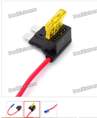

Такую, фиговину можно прикупить и от предохранителя прикуривателя подключившийсь по левому борту за пластиком протянуть.
