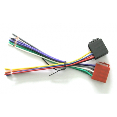

Купил антенный переходник Intro ANT-2 = 600 рублей, а также два комплекта колодок Intro ISO-001 = 100 рублей и Intro ISO-002 = 100 рублей. Вопрос решён. Цена вопроса 800 рублей.
Установка Kenwood KDC-4051URY
Intro ISO-002.jpg [ 65.39 КБ | Просмотров: 3196 ]
Intro ISO-001.jpg [ 55.19 КБ | Просмотров: 3196 ]
Intro ANT-2.jpg [ 46.48 КБ | Просмотров: 3196 ]
