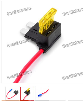

Такую, фиговину можно прикупить и от предохранителя прикуривателя подключившийсь по левому борту за пластиком протянуть.

Я себе сделал проводом 2,5 мм2. Минус взял в багажнике. Плюс при установке сигналки сделали - отключается когда под охраной. Предохранитель где-то под обшивкой стоит - не сгорит сам по себе если всякое ГМО 12_1 не подключать
