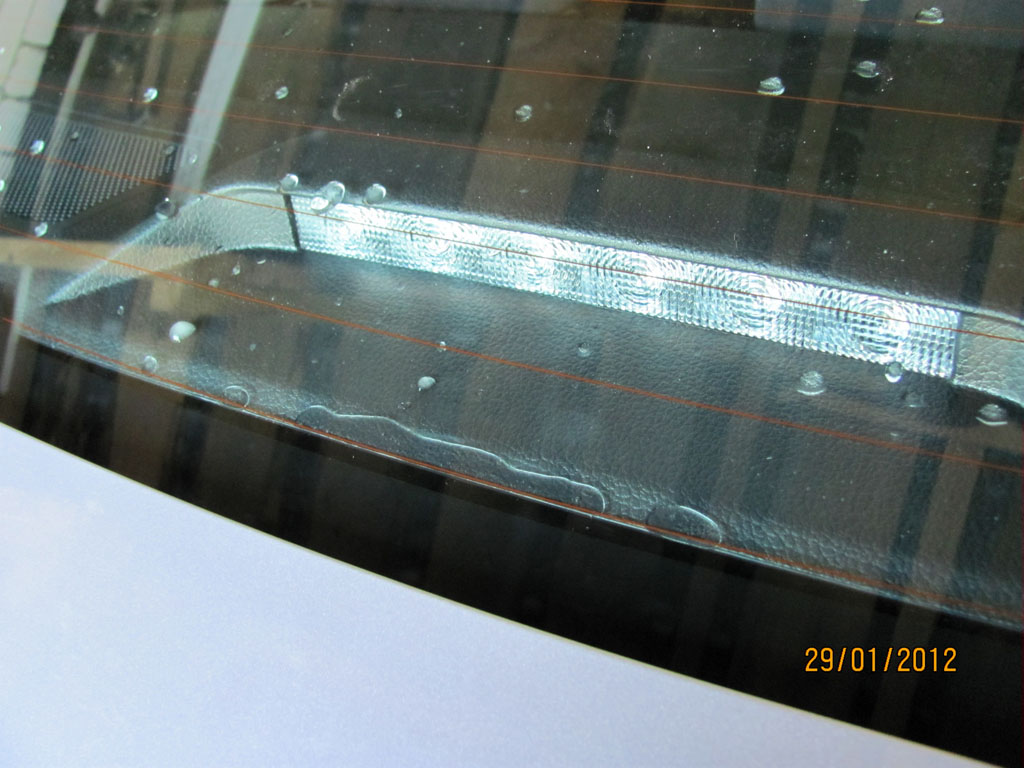

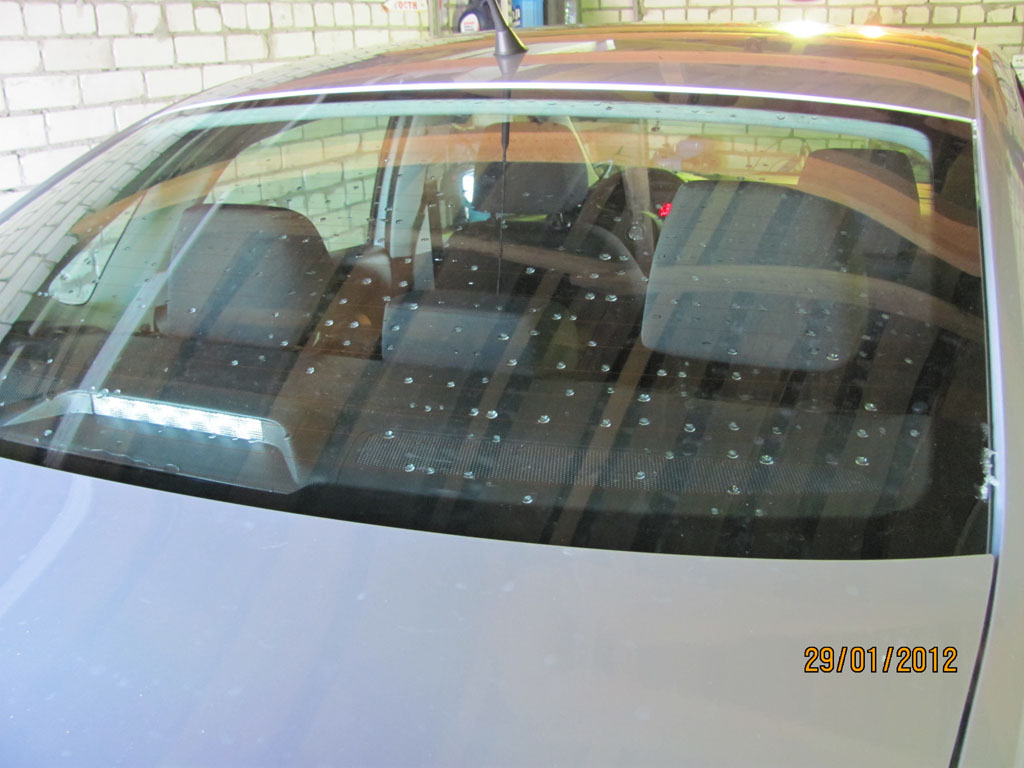

Сегодня заметил, что капает водица с крепления козырька со стороны пассажира,не ожидал такого западла. Придется ругаться ехать. Интересно, что они мне скажут ? Это снег таял на крыше, а в дождь что будет ? Подозреваю негерметично установленно лобовое. Хотя летом и вообще ранее этого не замечал. Кто-нибудь сталкивался ?

Это конденсат. В прошлую зиму у знакомых на КИА сиде и Джипе компасе тоже самое было, из плафонов освещения вода лилась.

Интересно. Ну посмотрим как дальше будет. Дело в том,что морозов то и нет у нас ноль почти.

Игорь Сергеевич писал(а):
у нас ноль почти.
При переходе на нуль вода тоже переходит в др. агрегатное состояние, иней спрятавшись от глаз подальше накапливается на коротких поездках, а поездив подольше в тепле все возвращается на круги своя. Предлагаю временно утеплить и загерметизировать доступ к холодному металлу, что подтвердит сие мое убеждение. Да, еще почаще отряхивайте снег с обуви и одежды удобно располагаясь в ложе сиденья. Напомню, крыша вовсе не оцинкована.
Это правда.
Такое бывает на разных авто разных фирм.
Зависит и от погоды/работы кондёра, и от формы крыши, и даже от "резкости" торможения.
ИМХО.

Я для решения этой проблемы проклеил крышу теплошумоизоляцией. Пришлось по возится.

конденсат, 100%, причем капает скорее всего когда включаете обогрев лобового стекла. в машинах без обогрева оттуда весь иней вымерзает раньше, чем успеет растаять, а может и не образуется, т.к. перепада температур нет - это проверить не могу. у 2 знакомых такая хрень появлялась (киа сид и лифан))). у обоих стоит обогрев. причем появляется именно когда и температура минус и влажность воздуха высокая (т.е. когда и образуется конденсат, который потом превращается в иней)
Нет его к сожалению.-(((

olegf2 писал(а):
Это правда. Такое бывает на разных авто разных фирм
Раньше "фирма" была одна - ВАЗ. Так вот, у моих Вазов такой хрени не было ни у одной! (6,7,12,12)
Вот еще. Подогрев заднего стекла - 10мин. В итоге лед тает, а вода остается в виде каплюшек, стекло не успевает высохнуть. Вода стекает вниз, при стоянке замерзает. При движении лед трется о стекло и панель, производя противный писк.
Обогрев нужно увеличить, например, 30мин или час или оставить на усмотрение водителя. А то лобовуха греет постоянно, пока не выключишь, а заднее стекло - 10мин. Где логика? Интересно, можно ли менять этот параметр?

Так это, вернемся к теме. Вот этот конденсат к примеруу пару тройку раз покапал, под обшивкой сырость,потом плесень ? Или как ? Это вообще косячина-то реальная. Даже обшивка в том месте отходит слегка. Это гарантия или буду послан в жопу ?
В теплом влажном гараже совершенно буквально. В холодном при открытых окнах спереди вода высыхает даже из твердого состояния, медленно.
