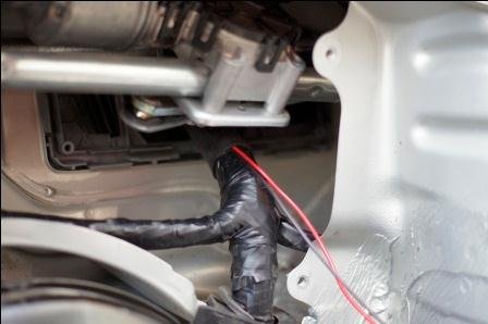

Я делал так
viewtopic.php?f=18&t=829&start=450#p97609
Протянуть провода в салон
