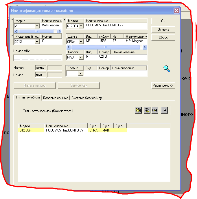

Скачал каталог ELSA 4.0 отсюда: http://rutracker.org/forum/viewtopic.php?t=4164754
В каталоге есть Polo Sedan, но нет модели двигателя CFN.
Ввожу VIN-код, не получается.
У меня Комфортлайн 2012 года выпуска, март.
Схема нужна для самостоятельной установки сигнализации. В частности нужна схема водительской двери, центрального замка.
Выложите пожалуйста скриншот, замучился я уже с каталогом.
Комментарий к файлу: Индентификация Polo Selan в ElsaWin
Как найти эл. схему по каталогу ELSA
Indientifikatsiia Polo Sedan dlia ElsaWi - ELSA.png [ 38.8 КБ | Просмотров: 2699 ]

gromov
Огромное спасибо. Всё нашел.
