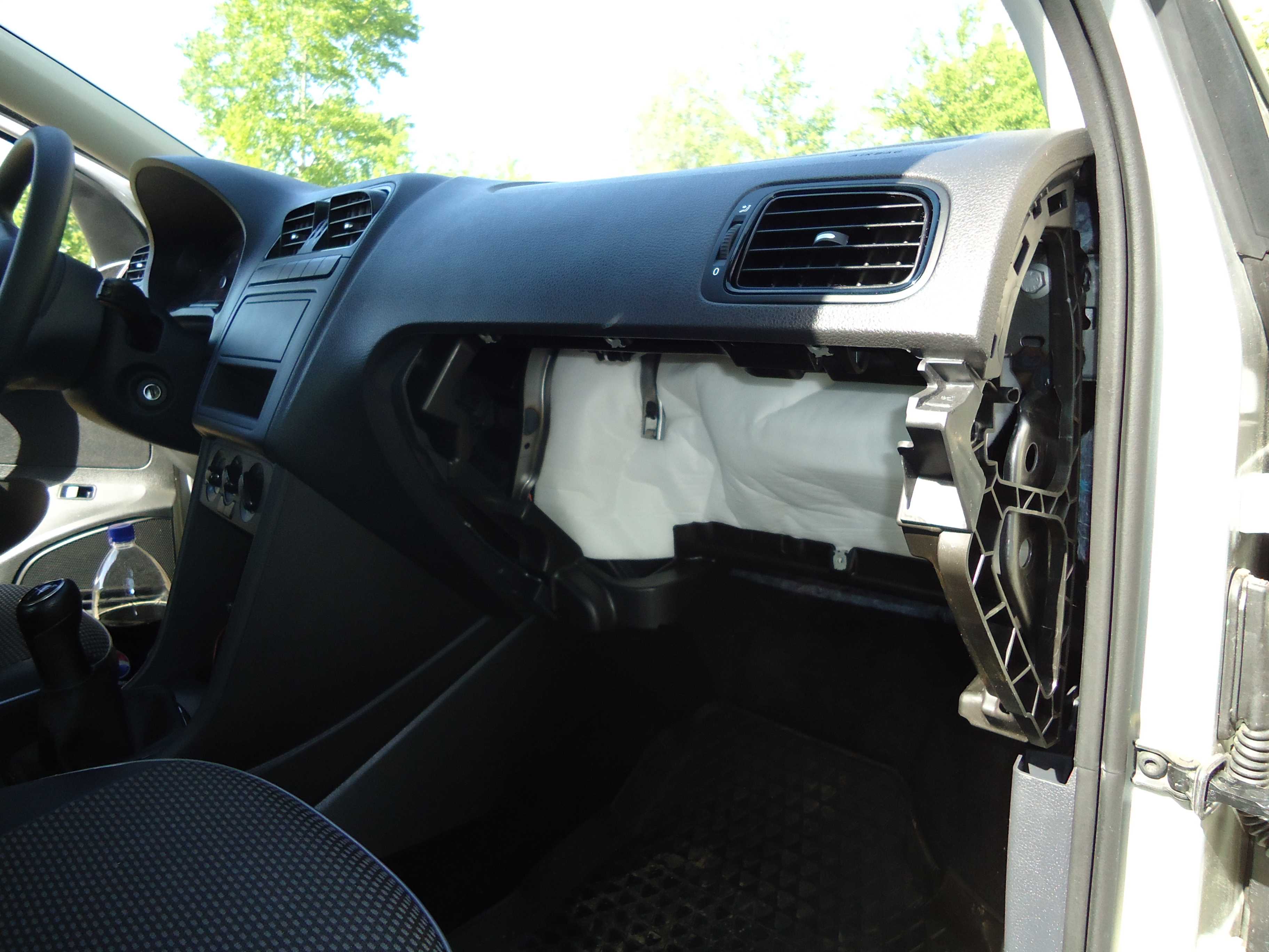

Всем доброго времени суток! Подскажите пожалуйста, где в салоне взять хорошую массу (консоль где магнитола интересует больше это место) и как туда добраться? В поиске что-то ничего не нашел.

Не годится этот провод, желательно какой-нибудь винт или шпилька. Так как я туда не лазил, не знаю где что находится.

Можно снять бардачок - viewtopic.php?p=98862#p98862 или одну из боковых накладок торпеды - download/file.php?id=5989&mode=view и прикрутить любой болт.
