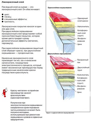

Народ, заморочился по такому поводу: очень хочу авто белого цвета, но поскольку этот цвет неметаллик, то дополнительного защитного слоя лака не будет. Кто-нибудь знает, хуже ли качество окраски цвета неметаллик или в этом случае сам слой краски толще?
Отличие, отсутствие лака

На современных заводах вроде как лак наносится в обоих случаях, но у металликов в структуре краски находятся микро частицы металла - от этого блеск и название. Как обстоит дело с этим у VW - пока не понятно.
