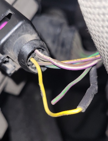

Зарегистрирован: 04 окт 2024, 14:40
Откуда: Егорьевск
Имя: Никита
Коробка встала на третьей передаче R работает а в D с треском вставала(как я понял аварийный режим), подняли на подъёмник там к коробке идут 2 фишки у одной из них провод отвалился, поставили на место всё работает!
