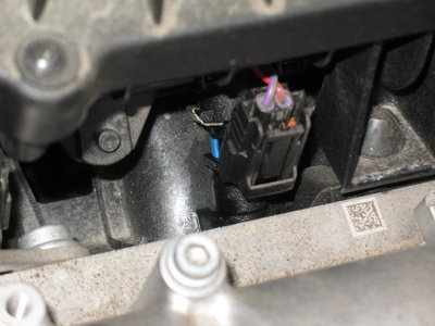

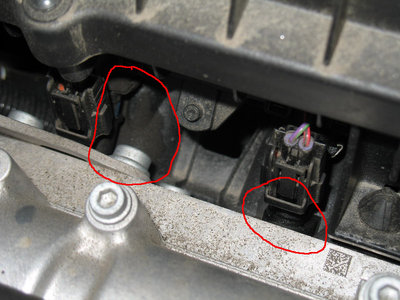

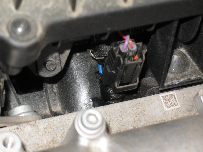

Недавно обнаружил налет на всех 4 форсунках похоже на масляные пятна, что может быть такое у всех ли так. Машина куплена в октябре 2012 пробег 2300 км
Потеют  топливные форсунки
10.jpg [ 118.41 КБ | Просмотров: 3263 ]
11.jpg [ 297.92 КБ | Просмотров: 3263 ]

причем скорее всего это появилось в холодное время

у меня такая картина с первой 1000 км.

Смотрел видео по стуку в движке в соседней ветке там пробег был 26 ткм, форсунки сухие абсалютно

У меня сухие, пробег 2800.

5000 км ситуация не изменилась,первая форсунка стала сухая
Как же не изминилась?Прогресс на лицо,еще тыщ 10 и остальные просохнут!))

77, форсунки сухие. Думается мне что это может быть из - за плохих резиновых уплотнительных колец в форсунках

У меня также было с новья. Устранил навсегда прицельными выстрелами из Керхера forza_russia, смыл водой т.е, только не на разъем. Возможно это смазка резиновых колец чтоб проще было форсунки установить. Если бы это был бензин, то такого сала бы не было, да и вонь бензиновая под капотом была ярковыражена.
