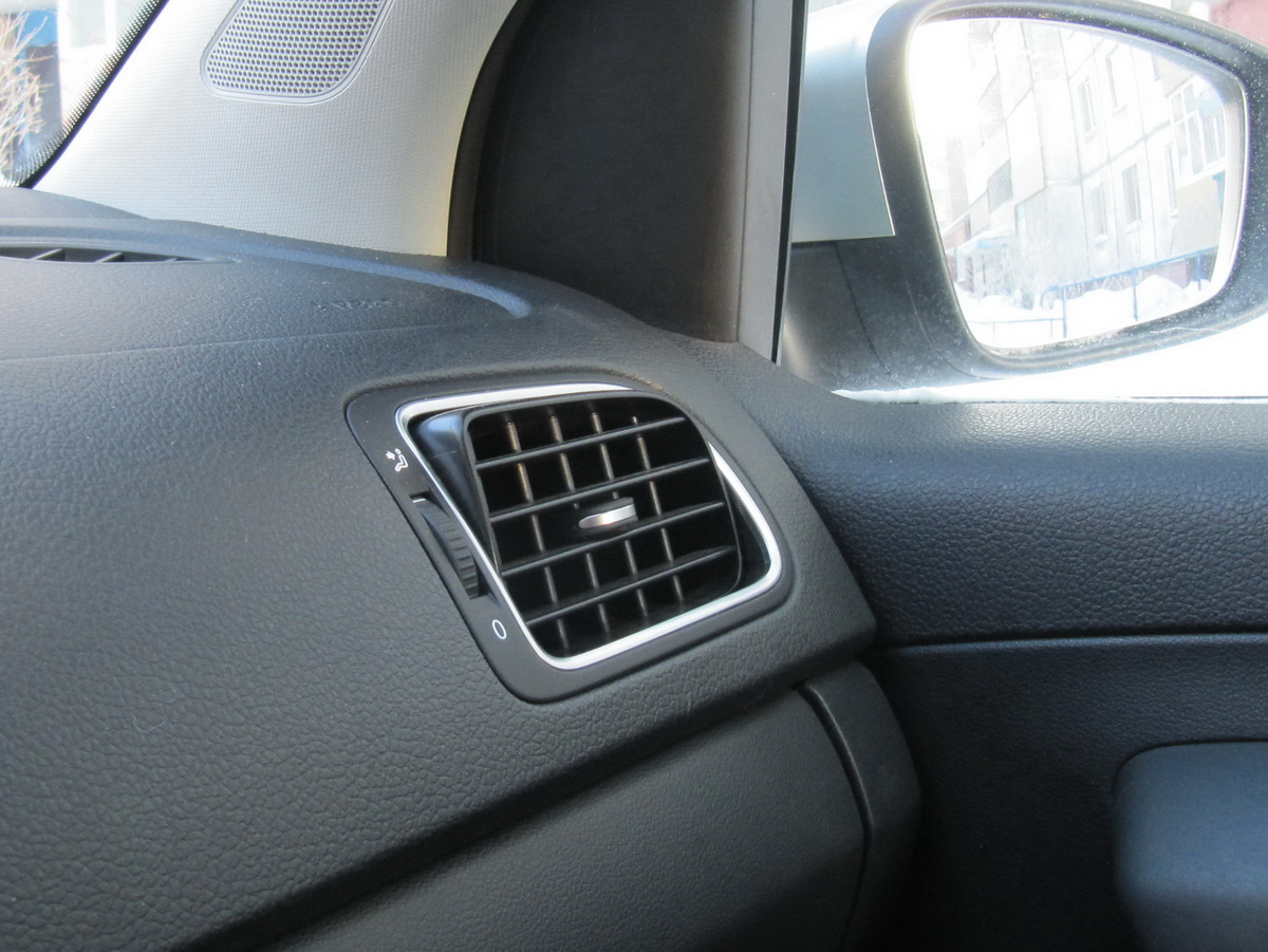

_AP_
Попробуйте отрегулировать потоки дефлекторами. В своем нормальном положении они дуют в потолок и даже при прогретом салоне на задних боковых стеклах может оставаться иней.
Плохое проветривание салона. Или всё-таки нормальное?
IMG_8782.jpg [ 322.6 КБ | Просмотров: 3737 ]
_AP_
я имел ввиду сделайте забор воздуха снаружи.

Попробую поиграться с дефлекторами. А выходные отверстия для воздуха, я так понимаю, находятся за задними подголовниками? Куда они выходят? Там есть, чему засоряться/замерзать?
Сообщения: 1391
Откуда: Барнаул
Благодарил (а): 786 раз.
Поблагодарили: 2089 раз.
_AP_
Да, действительно на задней полке есть отверстия для вентиляции, идущие в багажник, засорится им по-моему нереально. Далее, минуя багажник, воздух проходя через отверстия в обивке и вент. клапаны, выходит наружу.
