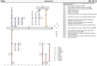

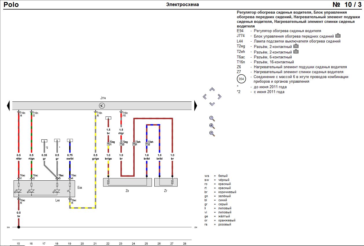

Привет купил сиденья
От seat leon 1p
С подогревом
Хочу на поло седан, фишки подключения не подходят и по цветам тоже
Выложьте кто нить из эльзы для сеата и полика
Буду кулибить
На полик есть, а на сеат к сожалению не найду. В ETKA почему то на леон нету.
Вот полик:
Кто нибудь выложьте из Эльзы фишки подключения обогрева
