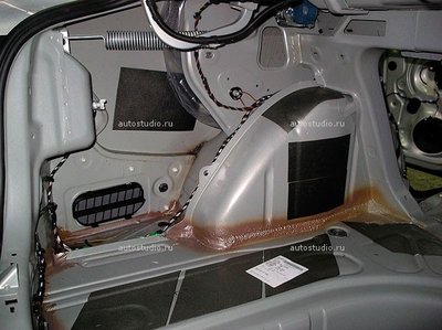

При установке саббуфера возникла проблема ужасного треска и хлюпания этих клапанов, которые под бампером. кто как с ним борется применительно к автозвуку?? с улицы от машины такой пердеж идет, даже на не большой громкости, что страшно рядом стоять. виброй заклеивать изнутри?? тогда вентиляции авто не будет... вобщем кто что думает???

Хлопок само собой, к нему вопросов нет. А это именно пердеж даже при сравнительно тихом басе... Там у этого клапана лепестки есть вот они и вибрируют от сотрясания воздуха(очень чувствительные). Оклеивать зоны удара смысла не вижу т.к. эти материалы такими маленькими участками не клеятся надежно... Тут на мой взгляд два варианта: либо заклеивать этот клапан изнутри полностью большим листом вибры, либо второй вариант вытаскивать внутренности этого клапана(эти самые лепестки). У первого варианта есть минус-машина будет потеть не будет вентиляции, а вот у второго честно не знаю... Но ездить с двумя дырками в кузове как то стремновато)))
Для более понятной картины прилагаю фото этого клапана изнутри
клапаны выпуска воздуха под бампером и автозвук
%20%20~2.JPG [ 78.63 КБ | Просмотров: 2957 ]

Клапана "с небольшим скрипом" вынимаются через багажник. Не знаю, как было бы с мощным сабом, но у меня при закрывании дверей ничего не брякает. Очень хорошо помогает теплоизоляционная трубка.
