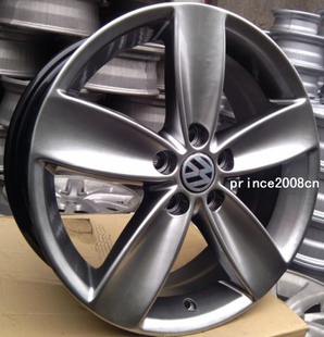

подойдут ли литые диски на поло седан с такими размерами
:16X6.5
:45
:5X100
:57.1

Сомневаюсь. Цифра "45" смущает)
подойдут, только этот вопрос надо было задать здесь viewtopic.php?f=13&t=4104&start=550

ЭТО ДИСК ОТ ПОЛО ХЕЧ GTI
Однополчани нужна помощь!!!!!!!!!!
диск GTI ХЕЧ.jpg [ 80.27 КБ | Просмотров: 3348 ]

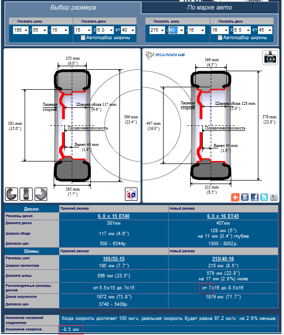

Значит так. Как правильно сказал Максим:
mkovalevskiy писал(а):
шины ставятся 195/50, 205/50, 205/45
Диски твои "уйдут внутрь" на 11мм., если поставишь 205 катки, то ещё и резина добавит внутрь 5мм. Итого на 16мм. На сколько критично для Polo SD, не знаю не пробовал. Поищи здесь: viewtopic.php?f=13&t=4104url
колёса.png [ 63 КБ | Просмотров: 3149 ]
А вот 215, ставить нельзя! Ширина диска не позволяет.
колёса2.png [ 63.81 КБ | Просмотров: 3149 ]
