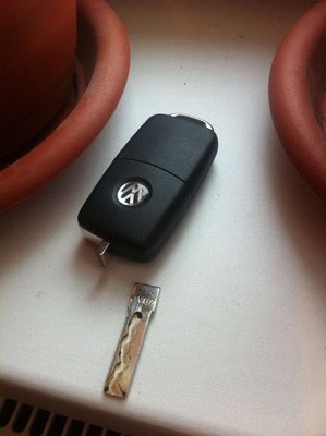

Сломал ключ, выкидной трехкнопочный.
поузнавал, можно снять кусок ключа и вставить новый, и нарезать в любой мастерской.
вот ищу.
или же кто сталкивался помогите как решить вопрос, к ОД ехать пока желания нет
куплю кусочек от выкидного ключа
ExkCmOveSag.jpg [ 137.86 КБ | Просмотров: 2461 ]

Как понять:Куплю кусочек ключа???Зайди в мастерскую-тебе выточат такое же жало из заготовки.Обломок нужно вытащить.Там сбоку есть шпилька-которая держит жало.
А у ОД это будет оооочень дорого.

не подскажешь как ее вытащить? иголкой тыкаю, не пойму
вот это жало и ищу) обьездил мастерские в ювао, не могут сделать

blacksambo, там скорее надо сверлом подходящего диаметра выбивать эту шпильку.
