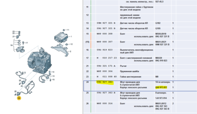

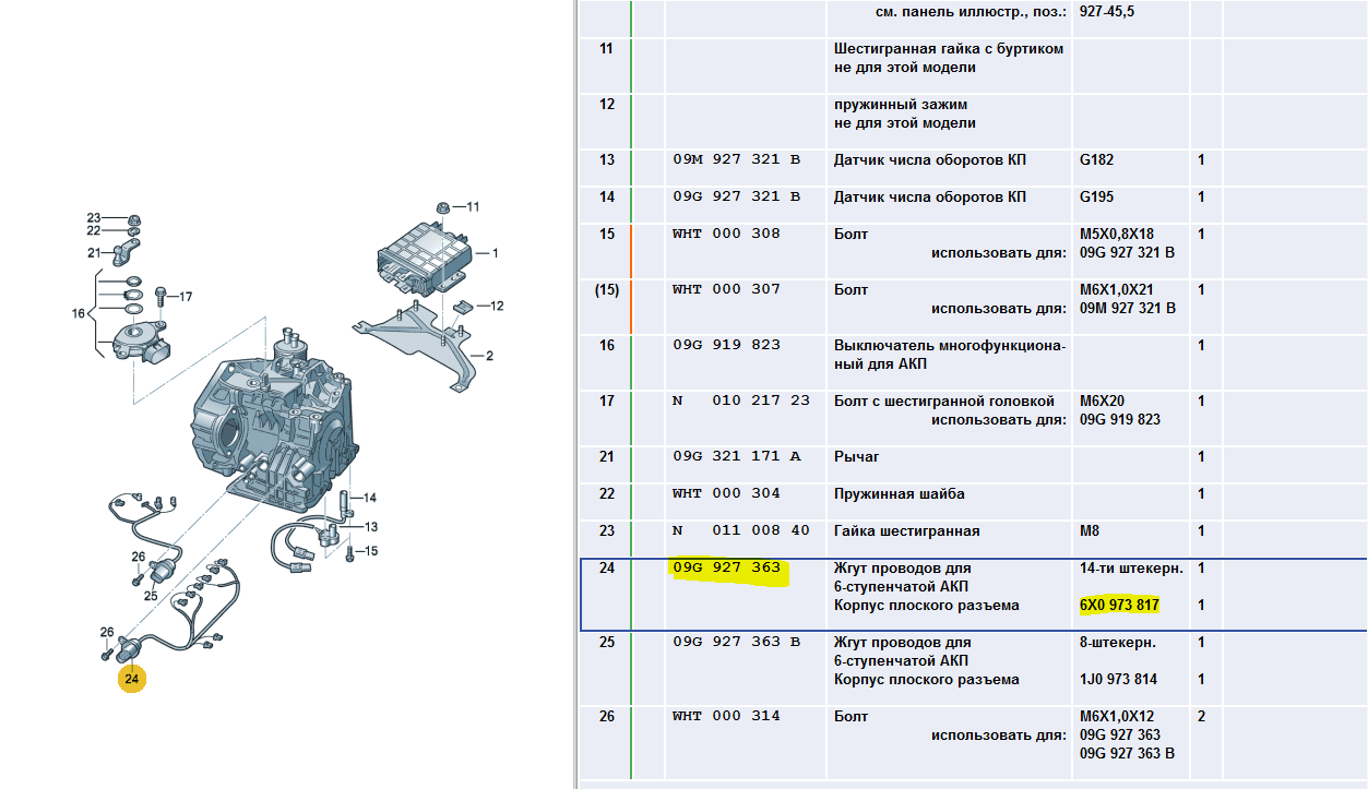

Проблема с АКПП 6-ст, подскажите как поступить
Нашел схему к акпп, мне соответсвенно нужны номера - 1823 и 9855
Помогите найти их по каталогу, по vagcats их нету comando

polosedan178
нет?
