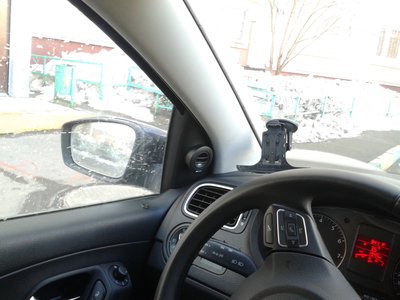

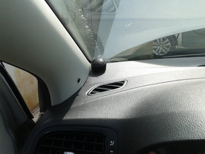

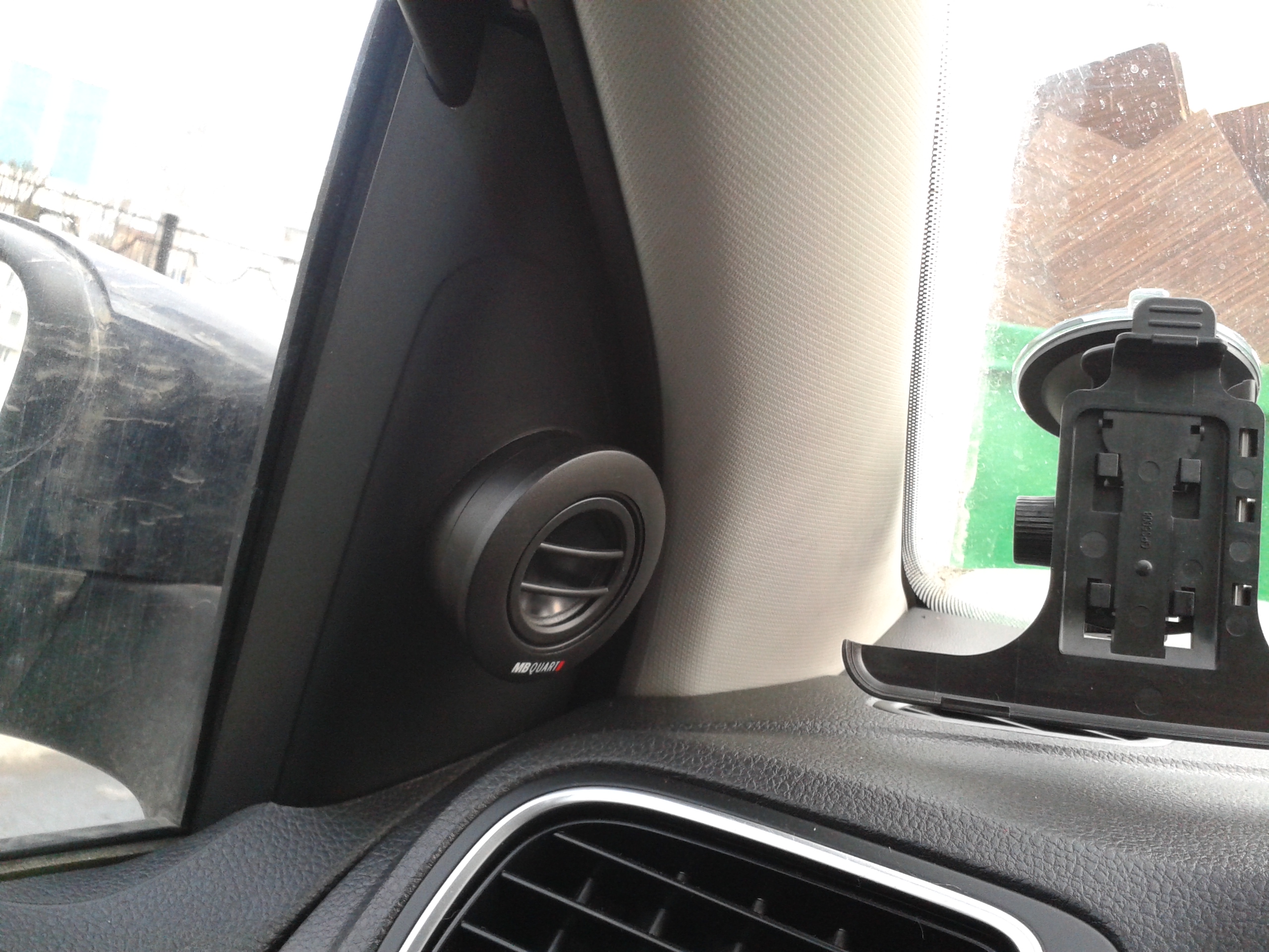

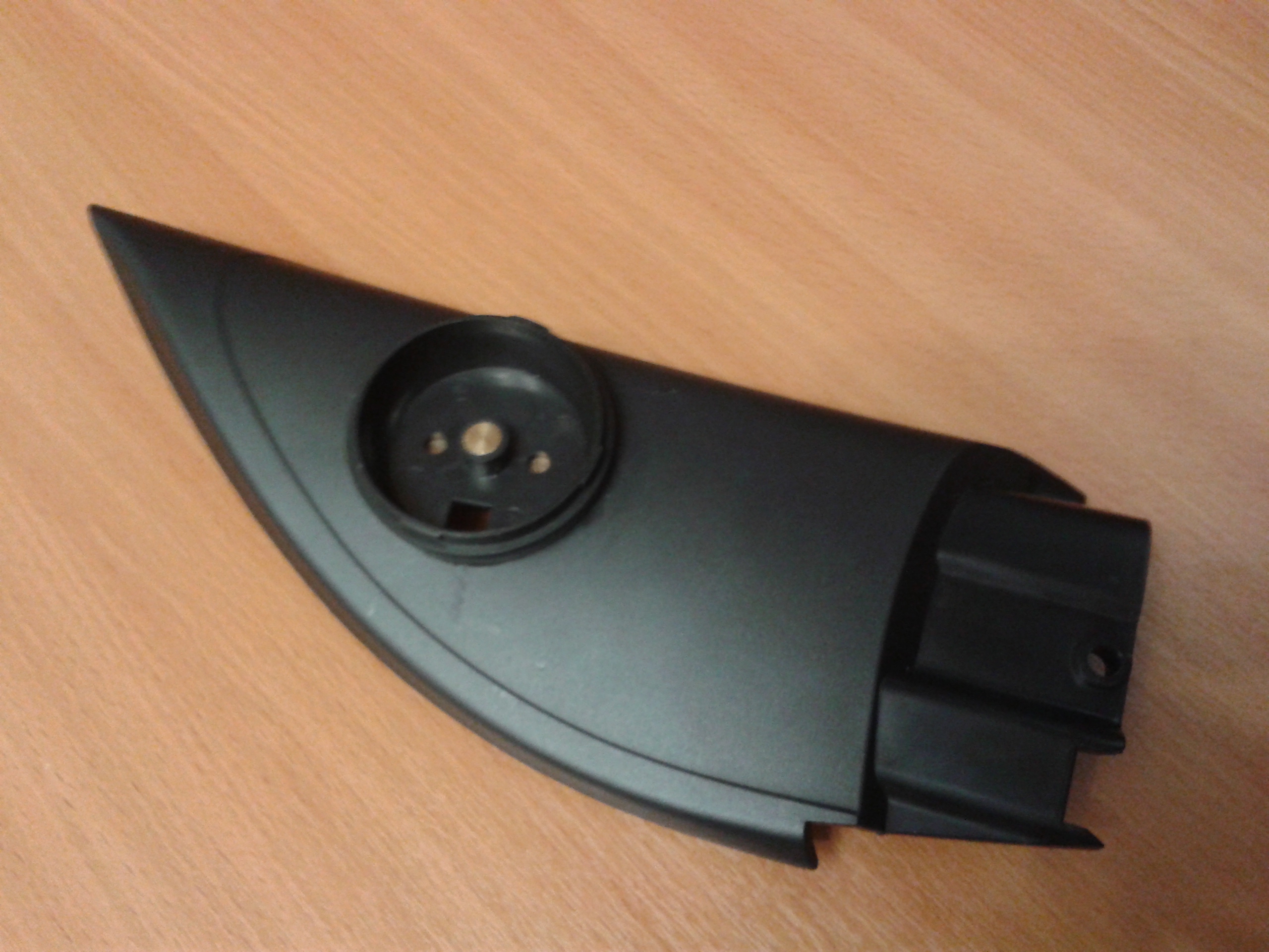

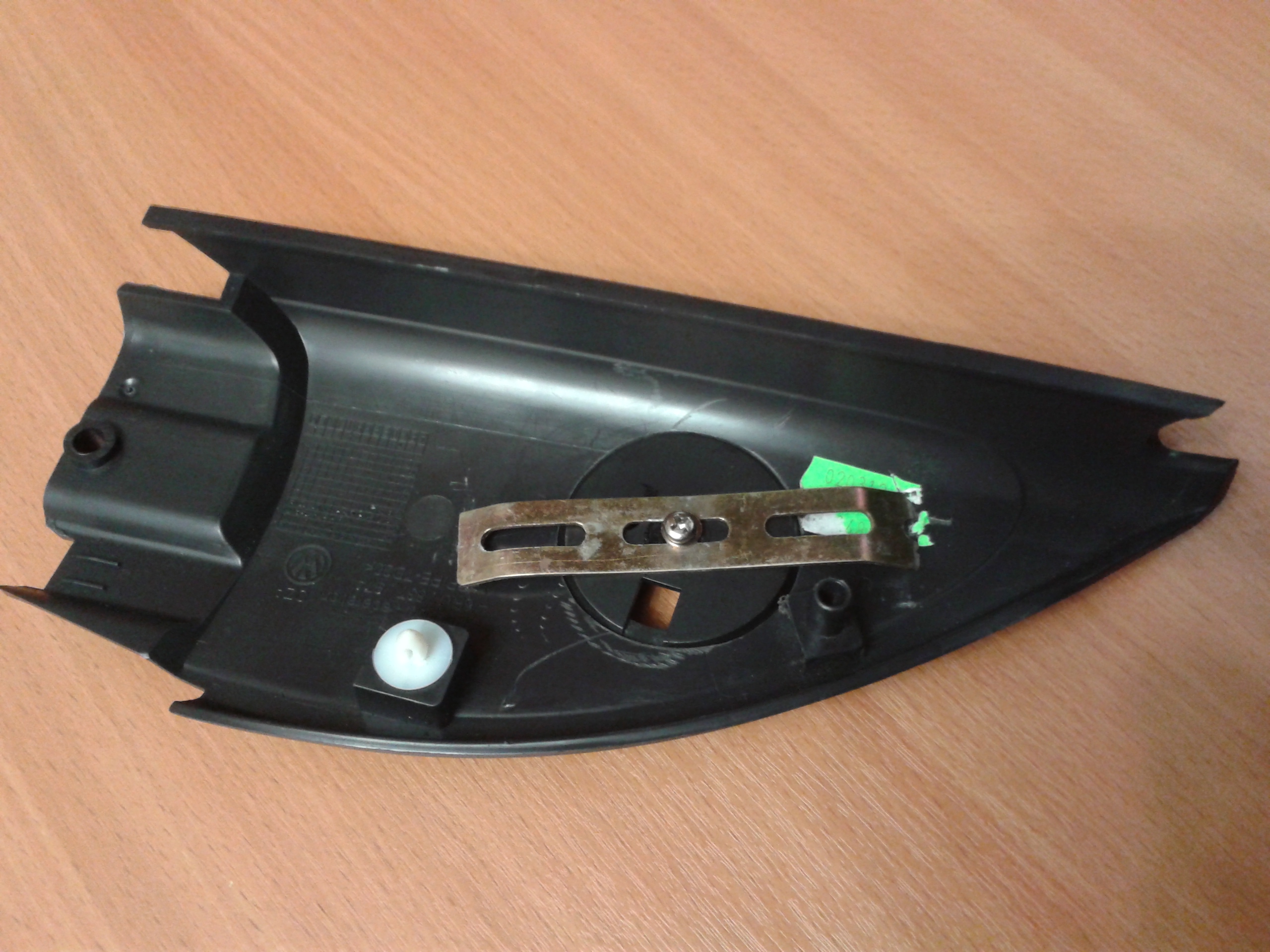

Как и многие на форуме, поставил пищалки в треугольники зеркал, так как там проще всего грамотно подключиться к штатному динамику.
К сожалению, средство фотографирования забыл дома, поэтому детальных фото в процессе установки не будет (да и нет там ничего сложного).
Разъем на штатном динамике 4-х контактный, но используется только 2 контакта.
Твитеры через кроссовер подключил в оставшиеся 2, для чего можно использовать контакты под обжимку N90684505 или, например, провод 000 979 133 EА (с позолоченными контактами).
Полярность подключения написана прямо на динамике около разъема, ошибиться сложно.
Кроссовер закрепил на пластиковой вставке внутри двери.
Из двух возможных типов креплений твитеров (под углом и прямое), выбрал прямое. В моем случае, корпус имеет закругление, поэтому решил немного притопить его в пластик, чтобы выглядело все более-менее прилично.
Звучанием доволен.

А Вы не оценивали какой максимальный размер по глубине войдет в треугольники (монтажная глубина)? Какие твитеры поставили?
Зарегистрирован: 21 мар 2012, 08:33
Сообщения: 67
Поблагодарили: 28 раз.
Места там практически нет. В верхней части миллиметров 5, в нижней чуть больше, 10 миллиметров максимум.
Можно, конечно, пожертвовать целостностью железа за этой рамкой, но это уже каждый для себя сам решает. Я не стал.

Мое мнение - убого. Визуально выглядит ужасно, с точки зрения аудио - направлены хрен знает куда...
draka
Сообщения: 67
draka
На счет того, что выглядит ужасно - супругу устраивает, а это самое главное!
Хрен знает куда направлены штатные динамики...
Я не аудиофил и мелкие нюансы в твитерах за 2000 рублей ловить не собирался.
И если уж на то пошло, то я в теории знаю, и как, и куда, и почему... Но тратить на это свое время я не готов.
Я сделал так, как мне было проще и еще раз повторю - полностью доволен результатом.

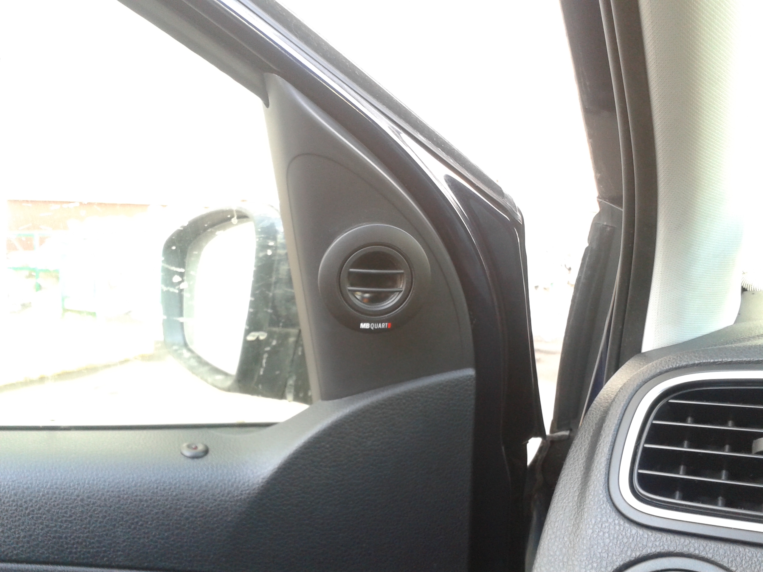

Звучанием доволен.
Я не стал нечего резать, не охото было ломать.

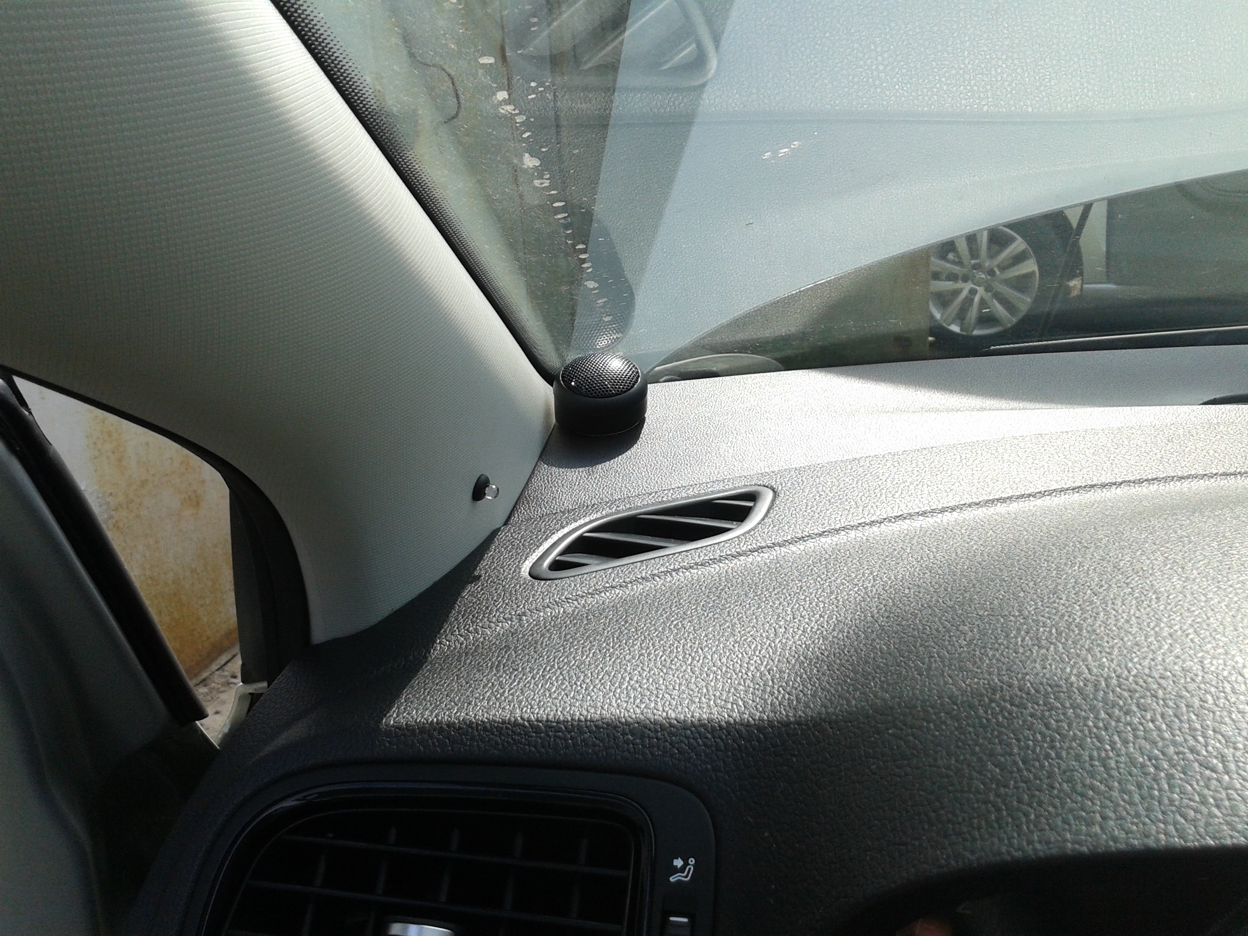

Поставил вот так, результат звук стал обьемней.
Пищалки в треугольниках зеркал
