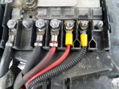

Провод с двойной изоляцией сечение 1,5 , плюс(минус можно там же) подключил на свободный контакт на АКБ.
Далее пробросил до толстого пучка который выходит из защитного короба в БУД, далее снял этот короб и протянул до правой стороны там есть отверстие с резиновой заглушкой,резинку отрезаем и просовываем.

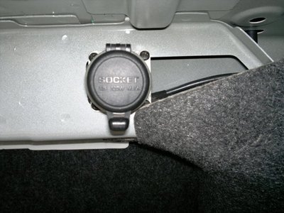

Розетка у меня от ниссана.
Но вот тут нужно крепить кому как нравиться. у меня крепление от самолета.

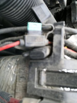

Предохранитель обязательное явление в автомобиле.
Извините, забыл.
Предохранитель.( 30 А )поставил возле АКБ , сфоткаю выложу .
Хотел добавить реле но потом передумал , нужна рабочая розетка постоянно.

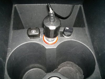

Сходил на фоткал на телефон.
Комментарий к файлу: Кнопка отключения розетки, левая.

Комментарий к файлу: Предохранитель 30А возле АКБ.
Розетка в багажном отделении
2013-04-30-123.jpg [ 45.15 КБ | Просмотров: 4575 ]
Комментарий к файлу: Провод второй справа.
2013-04-30-122.jpg [ 61.32 КБ | Просмотров: 4575 ]
Комментарий к файлу: Не было желания сверлить или резать. Поставил так.
2013-04-30-119.jpg [ 66.76 КБ | Просмотров: 4575 ]

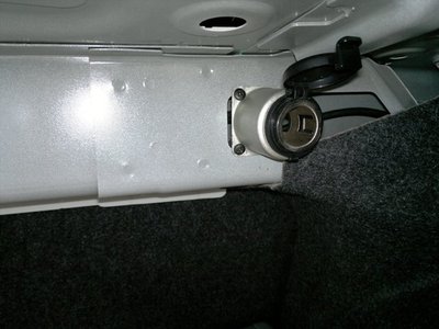

Комментарий к файлу: Болтики стоят в распор с обратной стороны гаечки. Данная проставка применена в этом месте чтоб под вытащить розетку,не помещается в углубление,ежели делать плоский крепеж.
2013-04-30-118.jpg [ 58.77 КБ | Просмотров: 4575 ]
