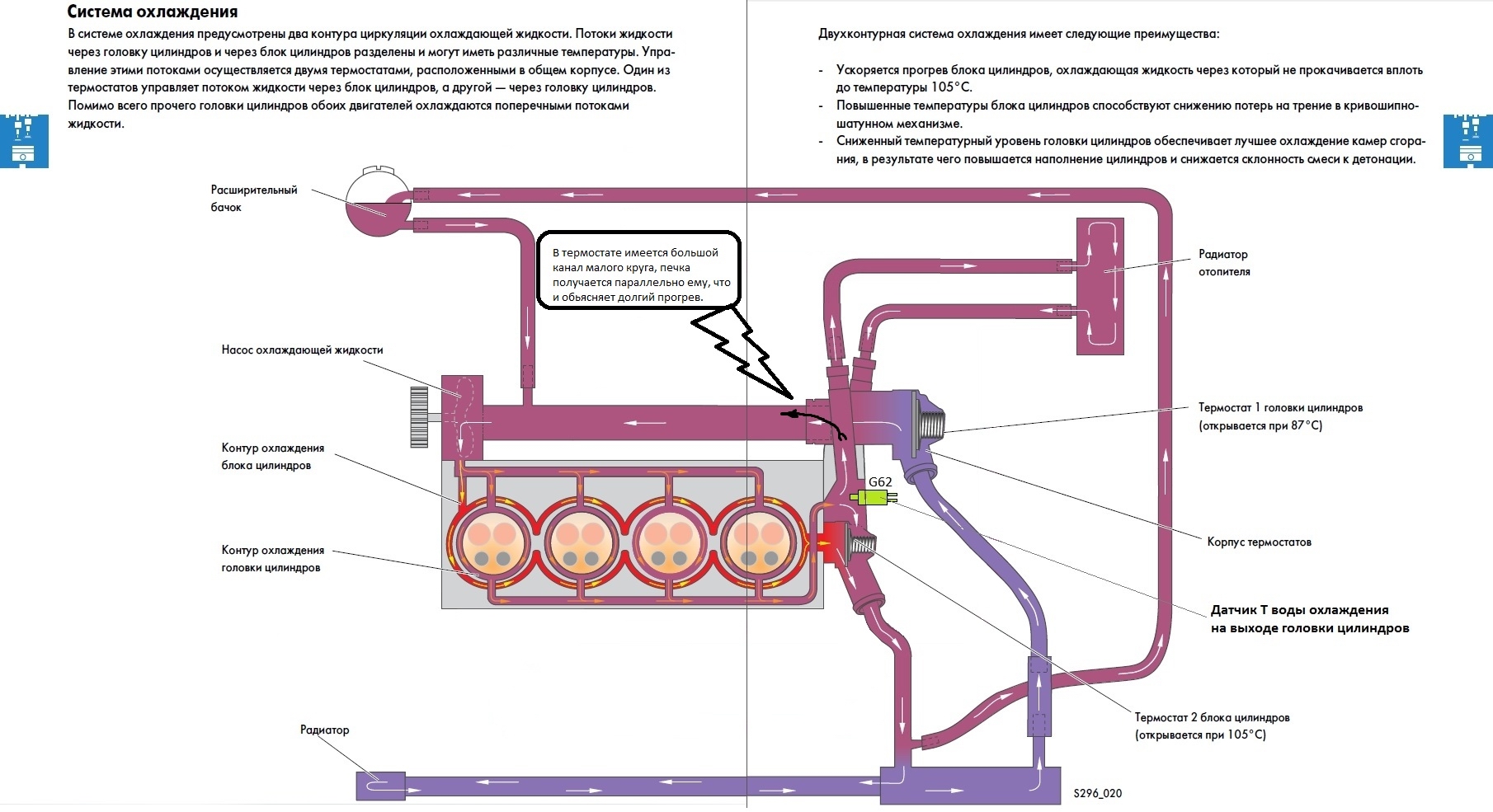

al_dr77
не плохая задумка, но в нашей системе 2 термостата: на голову цилиндров - 87 градусов, а на блок цилиндров - 105. Так что поддержать одинаковую температуру во всём двигателе не получится, в блоке цилиндров меньше 105 градусов не будет (и наверное это сделано не просто так).
СилычЪ Борей на Поло седан
Система охлаждения.jpg [ 461.27 КБ | Просмотров: 5348 ]

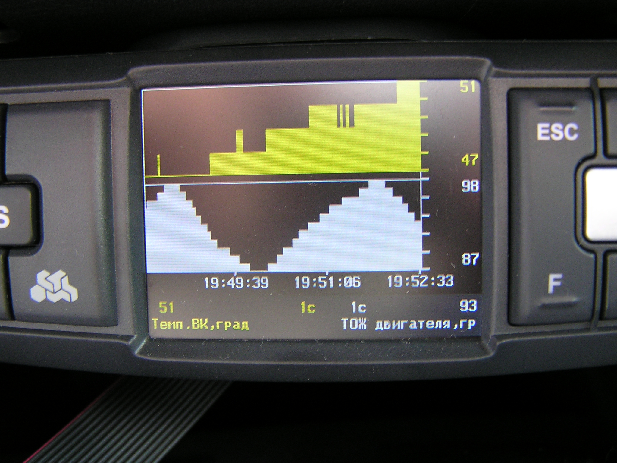

Комментарий к файлу: У моей Полины график температуры в жестких пробках такой:
P6070027.JPG [ 1.44 МБ | Просмотров: 5348 ]
