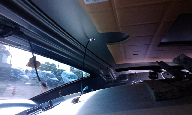

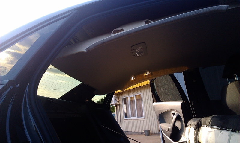

Вообщем надоела мне эта антенка и решил ее заменить на плавник от Гольфа. Для этого мне понадобилось:
1. Корпус плавника 1K0035507L (это плавник без внутренностей)
2. Паяльник
3. Ключ на 22 или разводной.
Ну и время часа 2, второй раз сделаю за час. Разбирается все очень просто, все на клипсах. Снимаем задние треугольники на окнах, для более удобного доступа также сняли боковые стойки (где-то читал, что можно их не снимать). Самое сложное и страшное отщелкнуть потолочину, там сзади у самого стекла 3 клипсы (лучше использовать спец ключ для клипс). Все потолок опустится, можно откручивать антенку.
При помощи паяльника выпаиваем потроха удочки и засыпаем их в плавничек. Больше всего время убили на сборке боковых стоек, лучше их не трогать
Установка плавника! Или удочка Давай До Свидание!!!

Так как боковые стойки собрал? Там пластик такого паршивого качества, что не встает назад, еще расходится черная пластиковая обшивка стойки с пластиковой обшивкой порога.
Со стойками промудились около часа, сначала собираешь нижнюю часть соединяешь с порогом вщелкиваешь клипсы, потом вставляешь светлый пластик в потолочину, сочленяешь ручку регулировки ремня безопасности с направляещей и тоже все вщелкиваешь. Поправил уплотнител и ВУАЛЯ!!! Все готово!
