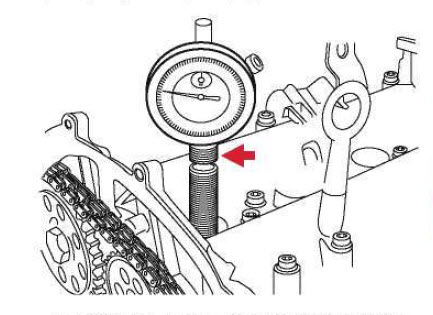

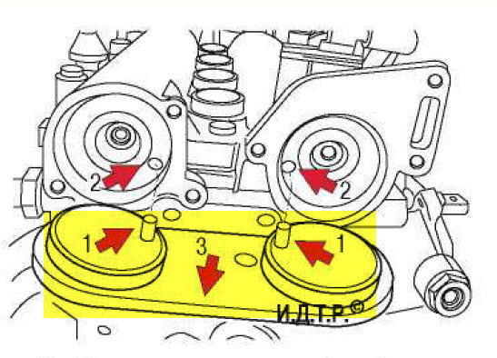

Здесь просто так не получиться, нужно читать руководство. Если коротко, то ВМТ нужно выставлять специальным индикаторным приспособлением. Для правильной установки распределительных валов есть специальное приспособление-шаблон, которое вставляется вместо задних крышек-заглушек ( впускного и выпускного распредвалов). Хочу обратить внимание , что для нашего двигателя есть два вида приспособления для выставления валов в нужное положение. Условно, можно разделить по конструктивному месту датчика положения распределительного вала.
Метки для двигателя CFN
1_.jpg [ 33.47 КБ | Просмотров: 2045 ]
2_.jpg [ 25.12 КБ | Просмотров: 2045 ]
