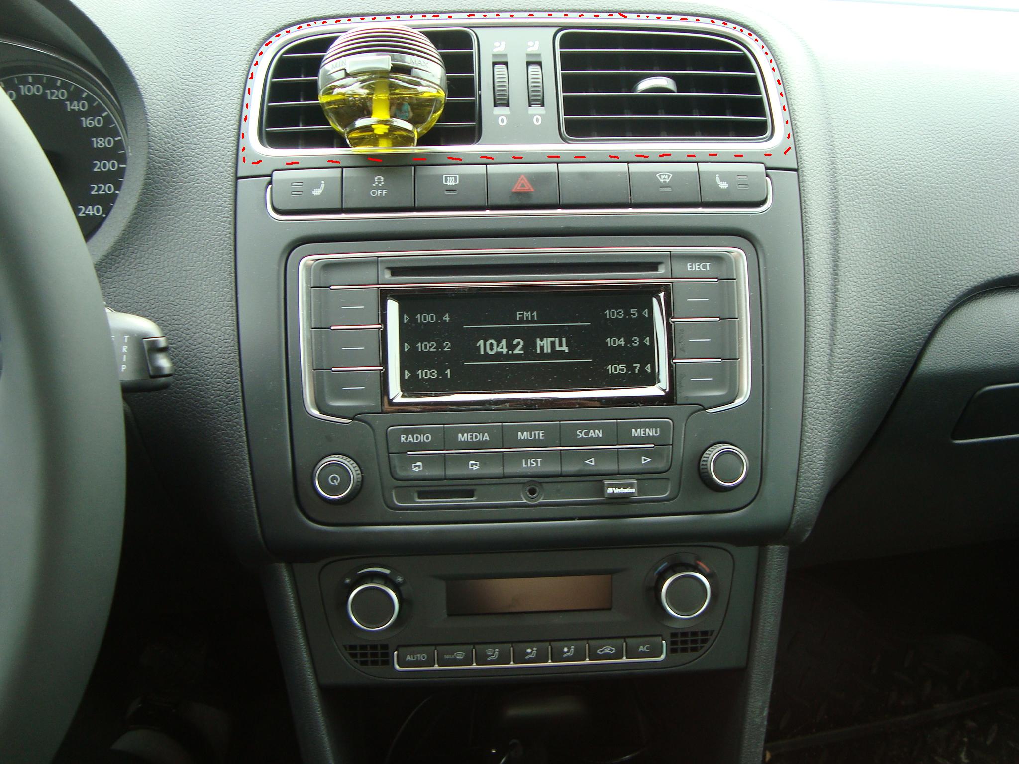

Форумчане,никто не подскажет код для заказа данной рамки...(выделено красным)
рамка
DSC03963.JPG [ 372.43 КБ | Просмотров: 2512 ]

Это не рамка, а центральный дефлектор, продается только в сборе. Причем дорогой. Вроде этот номер 6R0819728AHVAL

И еще вопросик,рамка магнитолы легко снимается? (требуется замена кнопки есп),а ее не поменять как я понял без снятия рамки...
Сообщения: 4390
Откуда: 23RUS-Полтавская
Благодарил (а): 1875 раз.
Поблагодарили: 2082 раз.
vovan фпс, Очень легко!
смотри на рамке внизу -над крутилками климата 2 паза размером с жало ключа.Вставляешь в них отвертку и аккуратно отщелкиваешь рамку по кругу -снизу-вверх..
