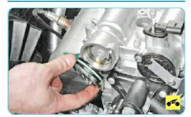

Подскажите кто знает метки для двигателя CFN

Здесь просто так не получиться, нужно читать руководство. Если коротко, то ВМТ нужно выставлять специальным индикаторным приспособлением. Для правильной установки распределительных валов есть специальное приспособление-шаблон, которое вставляется вместо задних крышек-заглушек ( впускного и выпускного распредвалов). Хочу обратить внимание , что для нашего двигателя есть два вида приспособления для выставления валов в нужное положение. Условно, можно разделить по конструктивному месту датчика положения распределительного вала.
Метки для двигателя CFN
1_.jpg [ 33.47 КБ | Просмотров: 2048 ]
