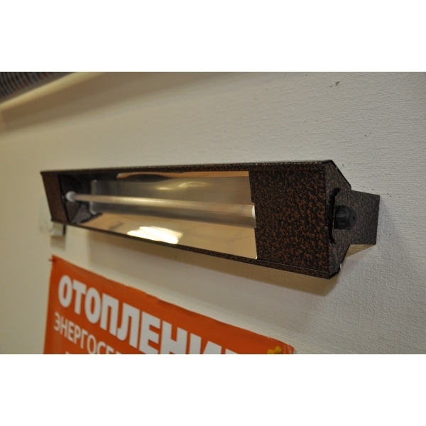

Вот задумался об отаплении heat в гараже, планирую утеплить потолок и стены пенопластом 30 мм.
и присмотрел Инфракрасный обогреватель БиЛюкс 700 пару-тройку штук на гараж 4,9м. на 6,5м. высота 2,3м.
Кто что думает popcorm2 , прислушаюсь к каждому коментарию, ну а если найдутся обладатели подобных приборов ваще класс! respekt

Shadow_77,
Я,если завтра увижу человека, спрошу про такие подогреватели, как они,если их в гараже повесить.
Хотя из описания
Обогреватель в гараж!
01.jpg [ 150.76 КБ | Просмотров: 3316 ]
есть ли смысл их вешать ? опять же какие цели будут преследоваться, ну там заниматься ремонтом, или просто что бы был типа тёплый гараж ........

gelozevs777, Спасибо за отклик,буду очень признателен
за информацию от реального пользователя подобной штукой.
В гараж наведуюсь только для ремонта набегами,для этого и думою об быстром и локальным обогреве.

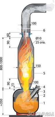

Сообщения: 4390
Откуда: 23RUS-Полтавская
Благодарил (а): 1875 раз.
Поблагодарили: 2082 раз.
Чего кричишь?
Был у меня такой агрегат!
Фото нет(признаюсь сразу)!
но принцип могу описать...сам ведь делал!
Работает на отработке,масле,солярке...одним словом на всем что горит---но не на бензине!
Пропановский баллон(50Л) режем пополам,чтобы получились 2 бочонка.(заготовки для 2-х печек)
Привариваем недостающее дно.
Бочонок должен быть установлен горизонтально-для этого или привариваем ножки,или трубки- в которые потом вставим ножки.
В торце бочонка (в дно) под углом под 45...60градусов от вертикали ввариваем заливную трубку диаметром 40...45 мм.длиной 50...70 мм.
Она же и запальная труба...она же и "поддувало".
С противоположной стороны в верхней части бочонка вблизи к другому дну ввариваем трубу диаметром 80...100мм длиной около метра.На неё через переходник или через фланец крепится труба -дымоход.
В этой вваренной трубе на расстоянии 250...300мм сверлим отверстия диаметром 8-10мм с шагом по окружности равным радиусу трубы и с таким же шагом между рядами отверстий по окружности.
Этих рядов 5...6.
Принцип работы- заливаем отработку,солярку или их смесь через заливную трубу не более 2/3 объема.
Через эту же трубу вставляем зажженный фитиль на длинном стальном прутке(желательно асбестовый)
По мере разогрева горючей смеси от фитиля она начинает испаряться в верхнем слое и гореть в зоне отверстий в вертикальной трубе.
Как только смесь в этой зоне начала гореть -фитиль вынимаем и прикрываем заливную трубу жестянкой...регулируя ею подачу воздуха внутрь бочонка-добиваясь ровного горения в вертикальной трубе и отсутствии дыма прорывающего через эти отверстия.
Процедура растопки занимает 5...10 минут максимум.
Горит долго-но все зависит количества отверстий.Если их много -можно лишние заглушить болтами.
Если все нормально настроено -вертикальная труба в зоне отверстий раскаляется до красного цвета!

Shadow_77 писал(а):
Мне больше по душе другого плана печки на отработке без всякого компрессора и электричества и фарсунки.
Нет ничего проще.
Устройство масляного обогре- вателя.jpg [ 25.69 КБ | Просмотров: 3179 ]
Сообщения: 4390
Все верно-принцип тот же!
И ведь чудно грел!
