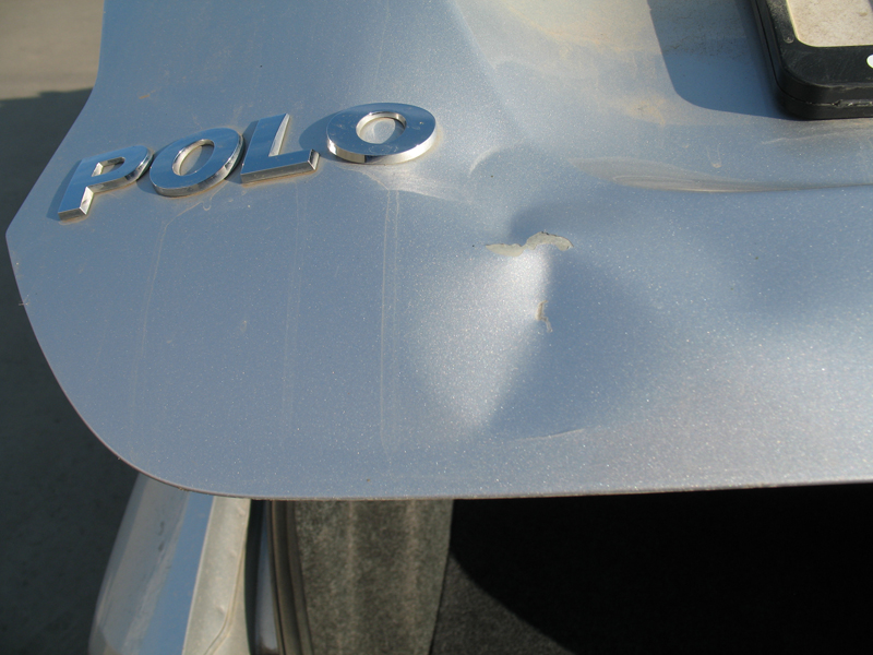

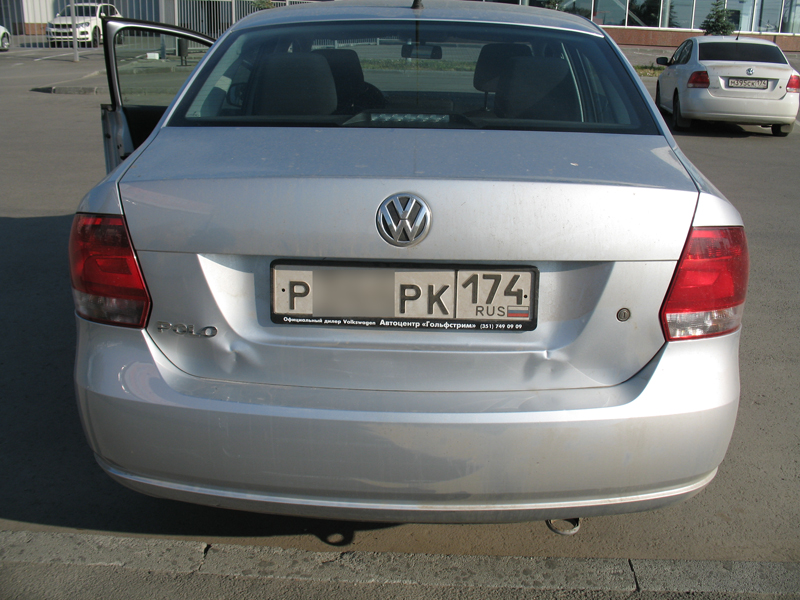

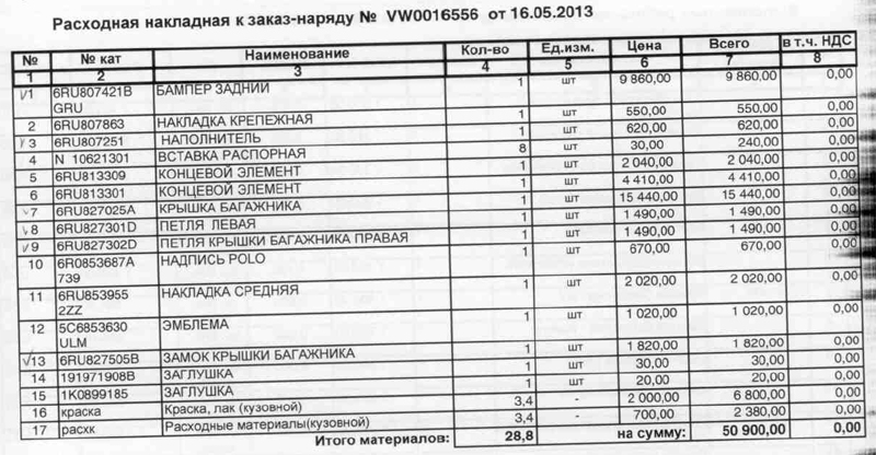

После небольшого дтп, произвели ремонт по каско, ремонт производил ОД компании Фольцваген в г.Челябинск Гольфстрим. Собственно дтп, класcика жанра, небольшой удар в заднюю часть авто. Участник скрылся за что был наказан арестом на срок 3 суток(если кому надо могу рассказать историю с приложением всех документов от дтп до отремонтрованой машины). Была составлена смета на ремонтные работы, ремонт вышел на сумму более 103596 руб 00 коп.
Фото автомобиля до ремонта.

Комментарий к файлу: Под замену вышло

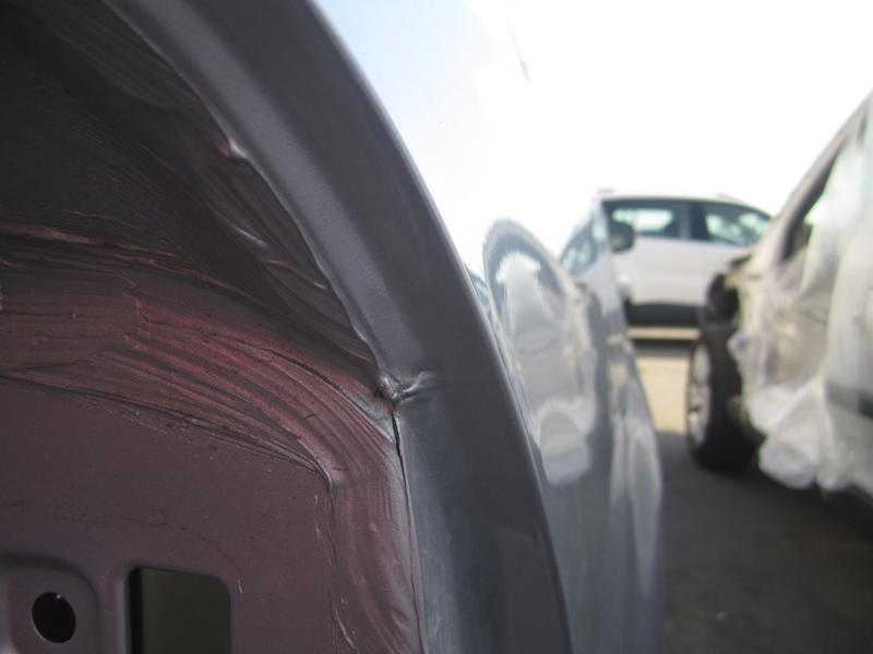

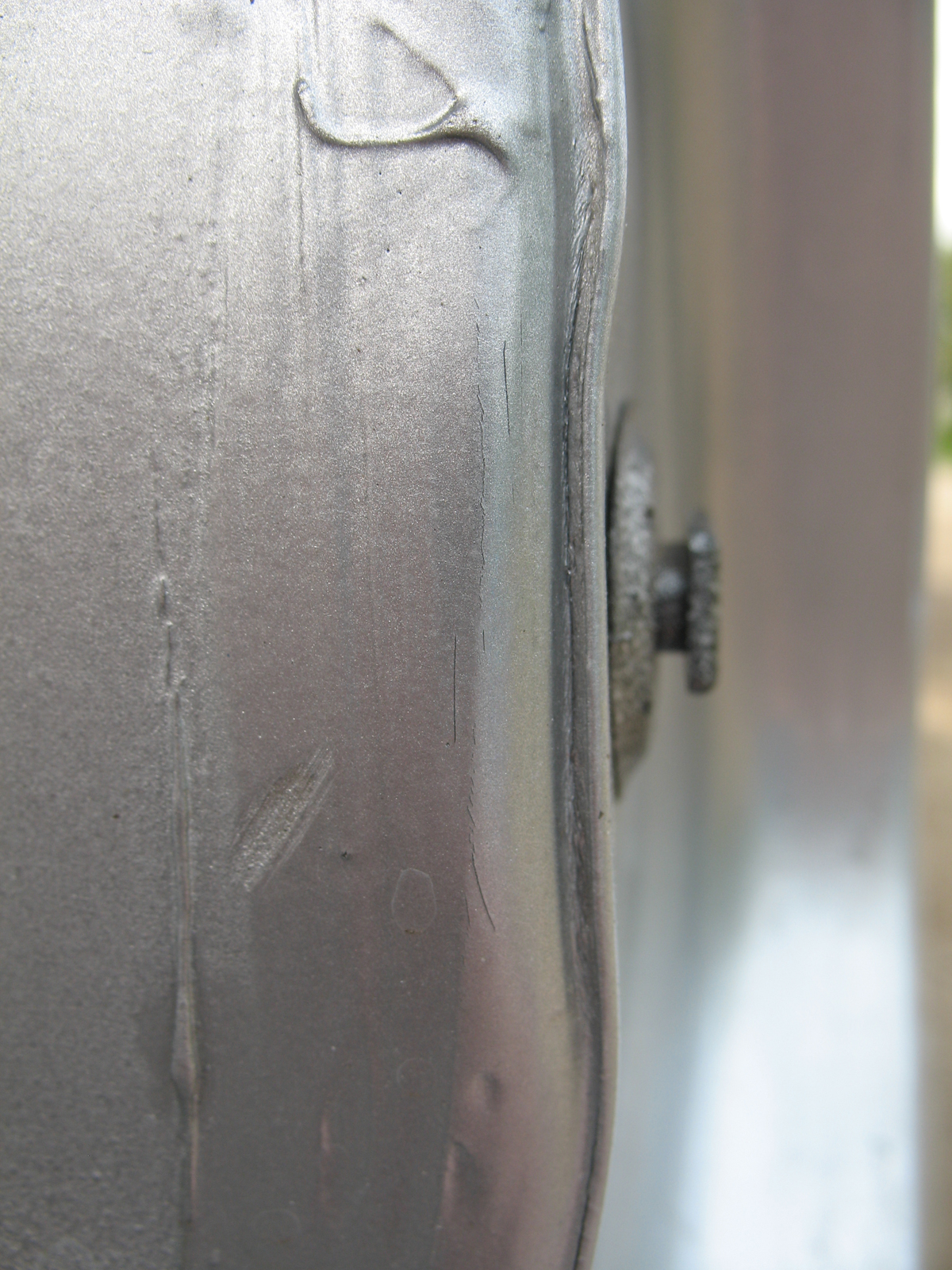

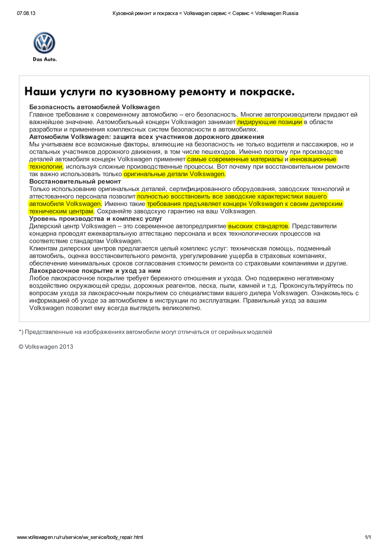

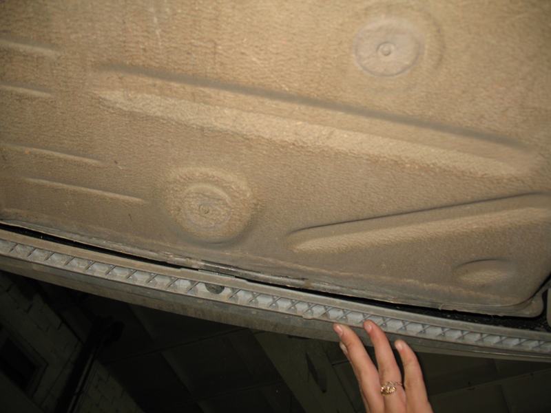

А сейчас я вам покажу как передают ОД Гольфстрим клиенту "Качественно отремонтированный автомобиль" и так:

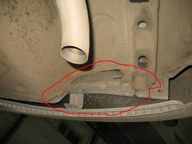

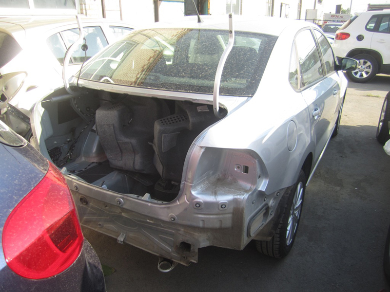

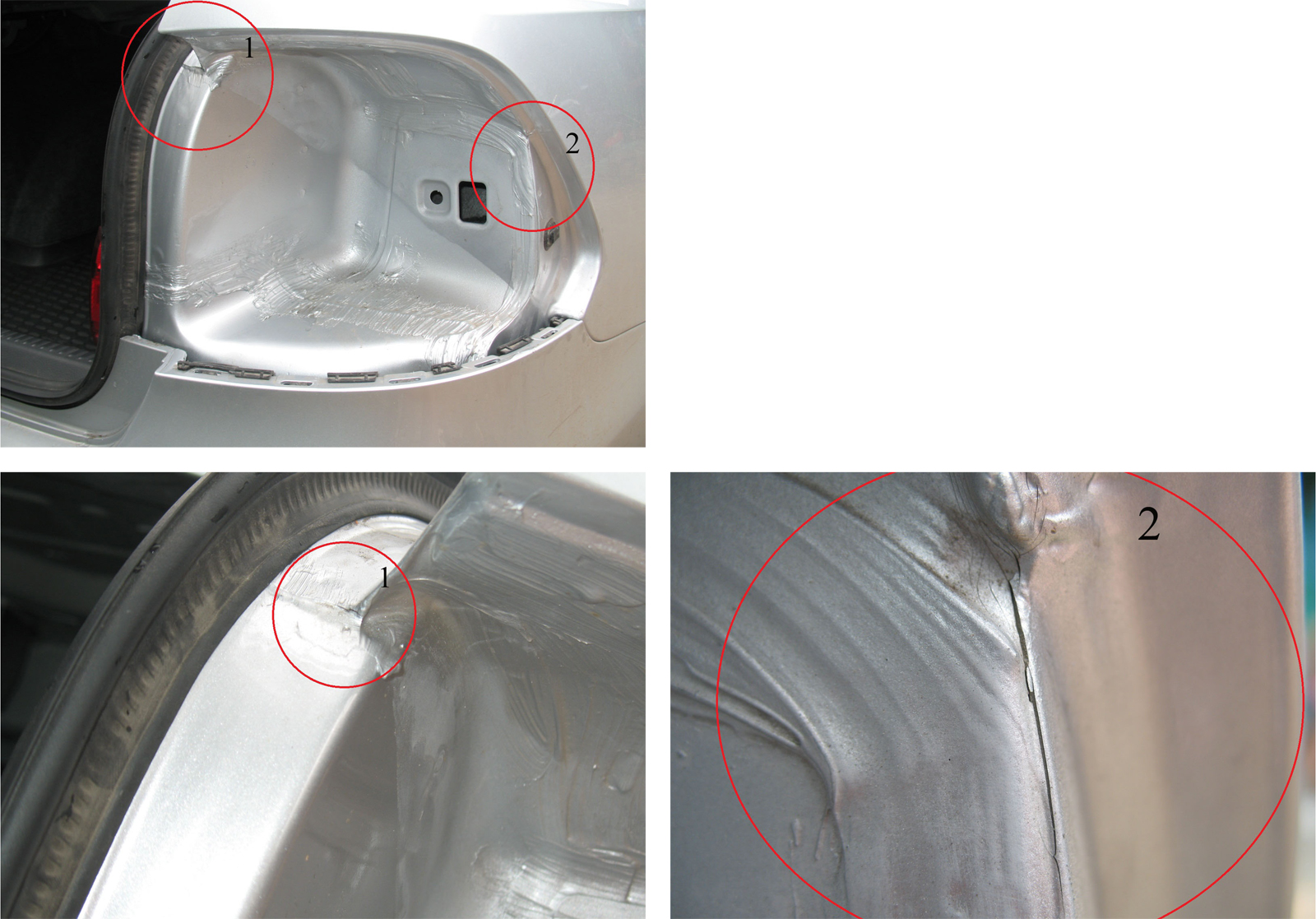

нет антигравийного покрытие, все элементы стоят неровно, трещина в нише фары не ремонтировалась. Скажу сразу что вырезалась панель задка, и ставилась новая, на фото ее видно.
Тему продолжу вечером, будет очень интересно. Большая Просьба участникам выложите фото заднего бампера снизу где обведено красным овалом.

Позорище ОД Гольфстрим г.Челябинск. Смело обращаться в Москву с приложением всех документов.

Чёт с панелью задка вообще беда (((
Сообщения: 1176
Благодарил (а): 1791 раз.
Поблагодарили: 817 раз.
Имя: Юра
Как так то? Там ваще куска метала нет

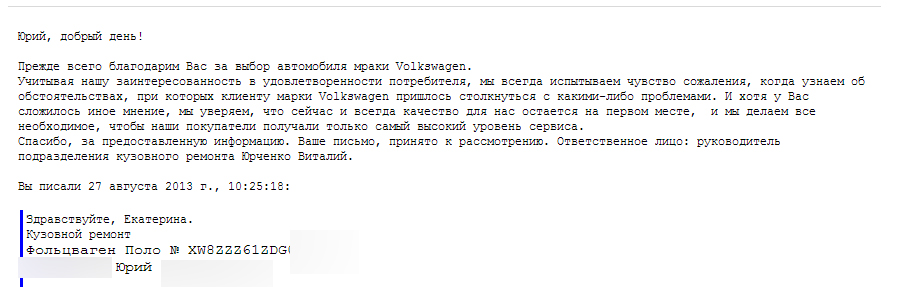

Сейчас я Вам открою секрет, Гольфстрим не ремонтировал авто. Все работы проводил Сервис по ремонту автомобилей компании Планета - Авто. Хотя деньги за ремонт были перечислены именно Гольфстриму. Если вам говорят что кузовной ремонт производит Гольфстрим, вам нагло врут.
Самое интересное в этой истории, что компания Гольфстрим, не принимает претензии напрямую, а просит их направлять по почте России, так вот всем известно как она работает, я отправлял письмо 10 августа, на данный момент оно еще не пришло кто мне не верит может проверить по идентификатору 45401863970630 на сайте http://www.russianpost.ru. (письмо заказное, с описью и уведомлением). Так вот я прождал 2 недели, терпение вышло и написал прямое письмо начальству.
Отремонтировали Поло у ОД Гольфстрим г.Челябинск
Безимени-1.jpg [ 342.19 КБ | Просмотров: 7013 ]

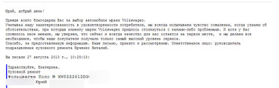

Второе письмо
Безимени-2.jpg [ 577.69 КБ | Просмотров: 7013 ]
ответ
Безимени-3.jpg [ 220.48 КБ | Просмотров: 7013 ]

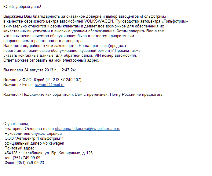

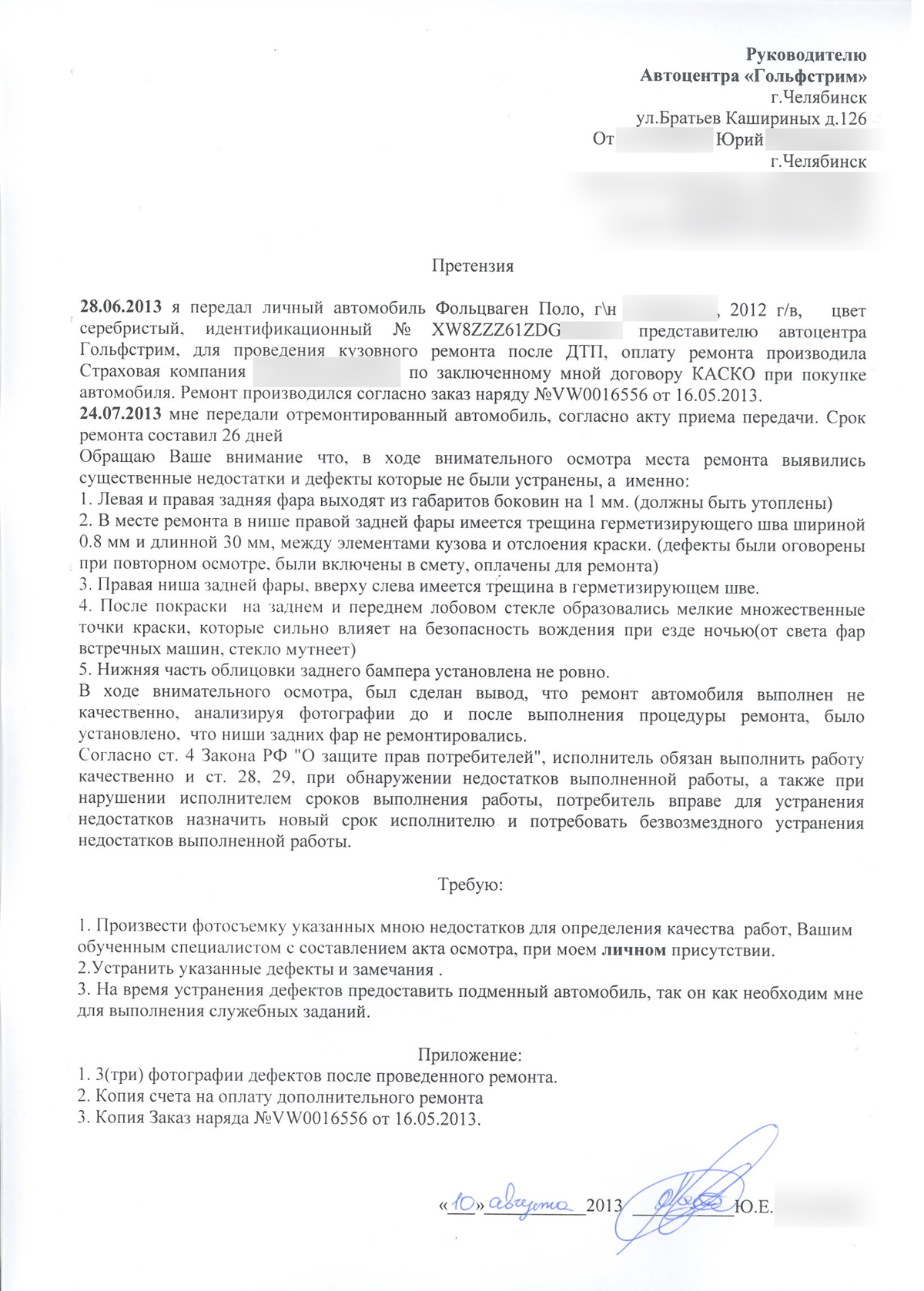

сама притензия
Претензия.jpg [ 782.04 КБ | Просмотров: 7013 ]

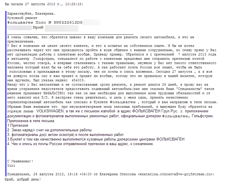

Как красиво пишет девушка из Гольфстрима, а ведь она Руководитель отдела сервиса, вот бы так работали. Но есть одно но. Через 3 часа позвонил совершенно левый чужой человек, и предложил посмотреть дефекты которые я указал в претензии (Будто сами не видели, сами же ремонтировали), на вопрос вы кто?, он ответил что он сотрудник сервис центра, это их автосервис ремонтировал мое авто, и что Гольфстрим им переслал мое сообщение с притензией. Так я познакомился с сервисом планетой-авто

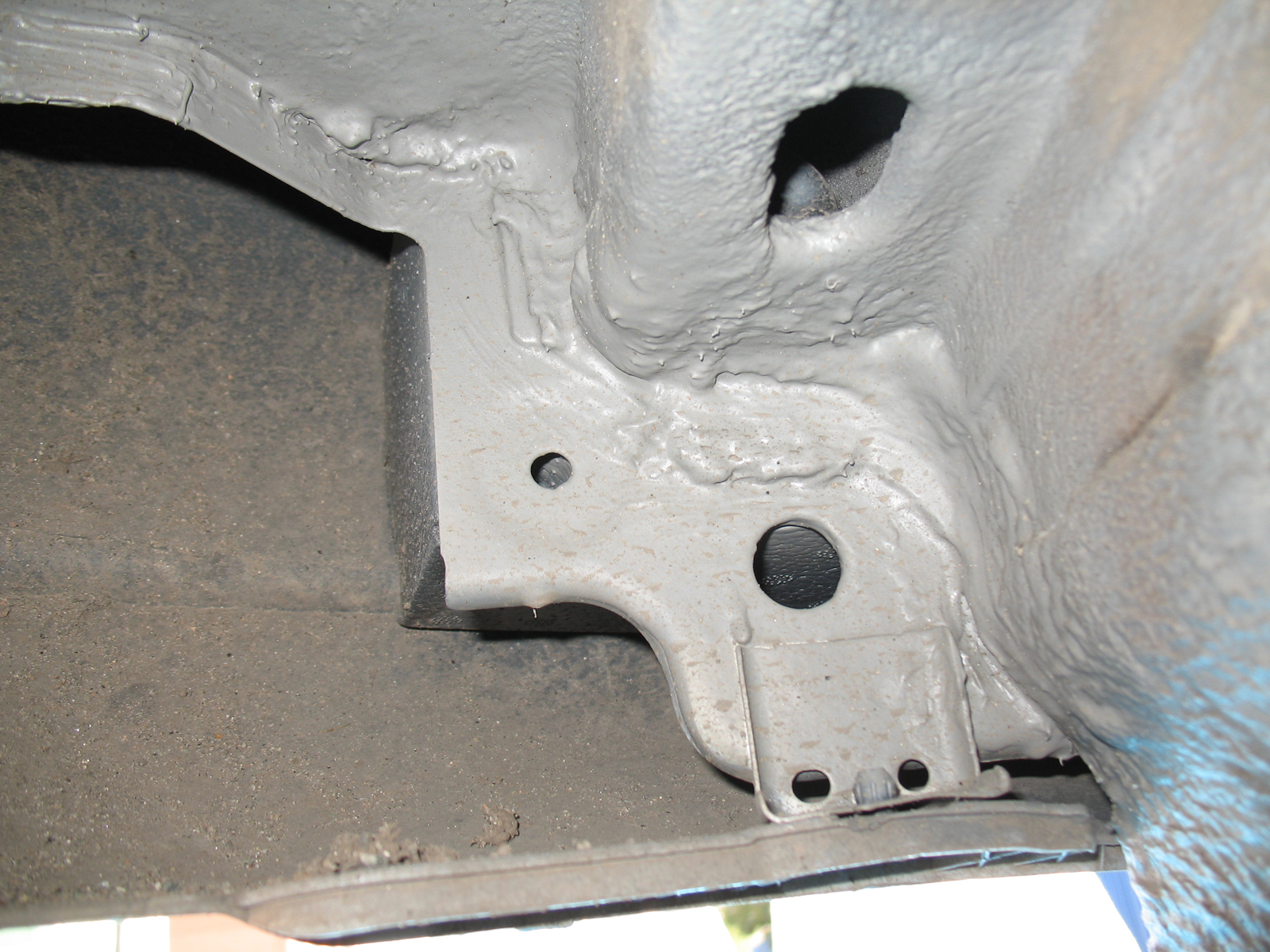

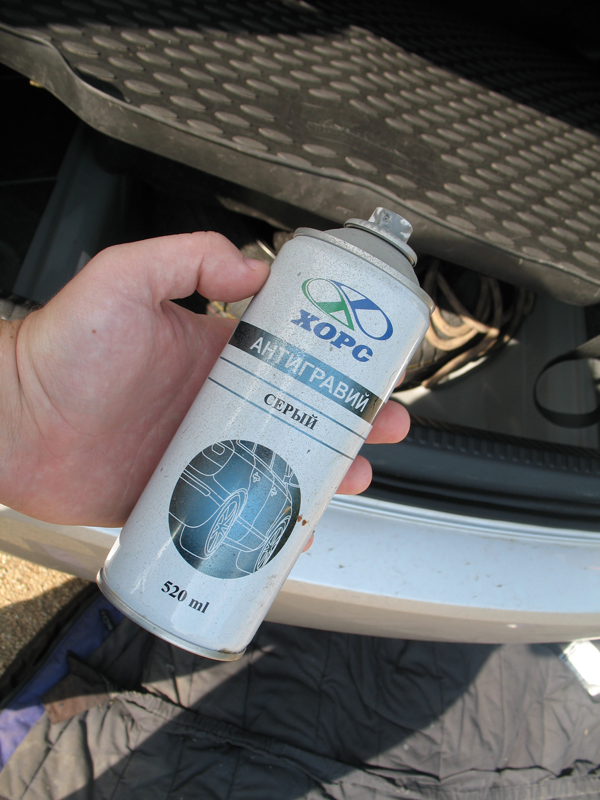

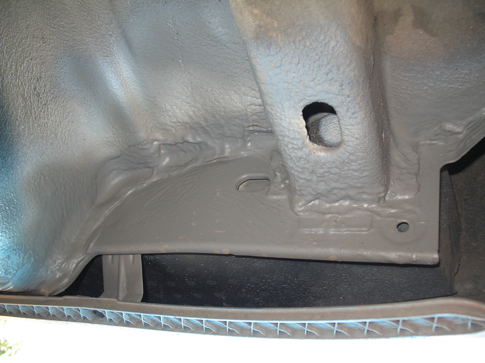

Продолжим... после звонка меня записали на осмотр дефектов, приехал я на окраину города(Поселок Шершни кто из Челябинска). Самое интересное из -за письма поднялся не большой шум, и как я понял дефекты ремонта решил посмотреть сам лично Руководитель сервиса Алексей, за что ему выражаю благодарность, так вот дефекты все признали, и согласились с плохим качеством восстановительного ремонта. С Алексеем мы договорились что исправят все за выходные(Пт Сб Вс).
Я конечно понимаю что мы живем в России, и что качество обслуживания и востановительного сервиса является приоритетным для компании Фольцваген, как уверяла меня Екатерина Откосова. Но Врут, все врут. Нет качества, нет настоящих профессионалов, нет технологии, нет ОТК.
Почему не хотят? не знаю не хотят, может платят мало? может.
Фотографии после проведенных работ порученных лично! Начальником Сервис центра.

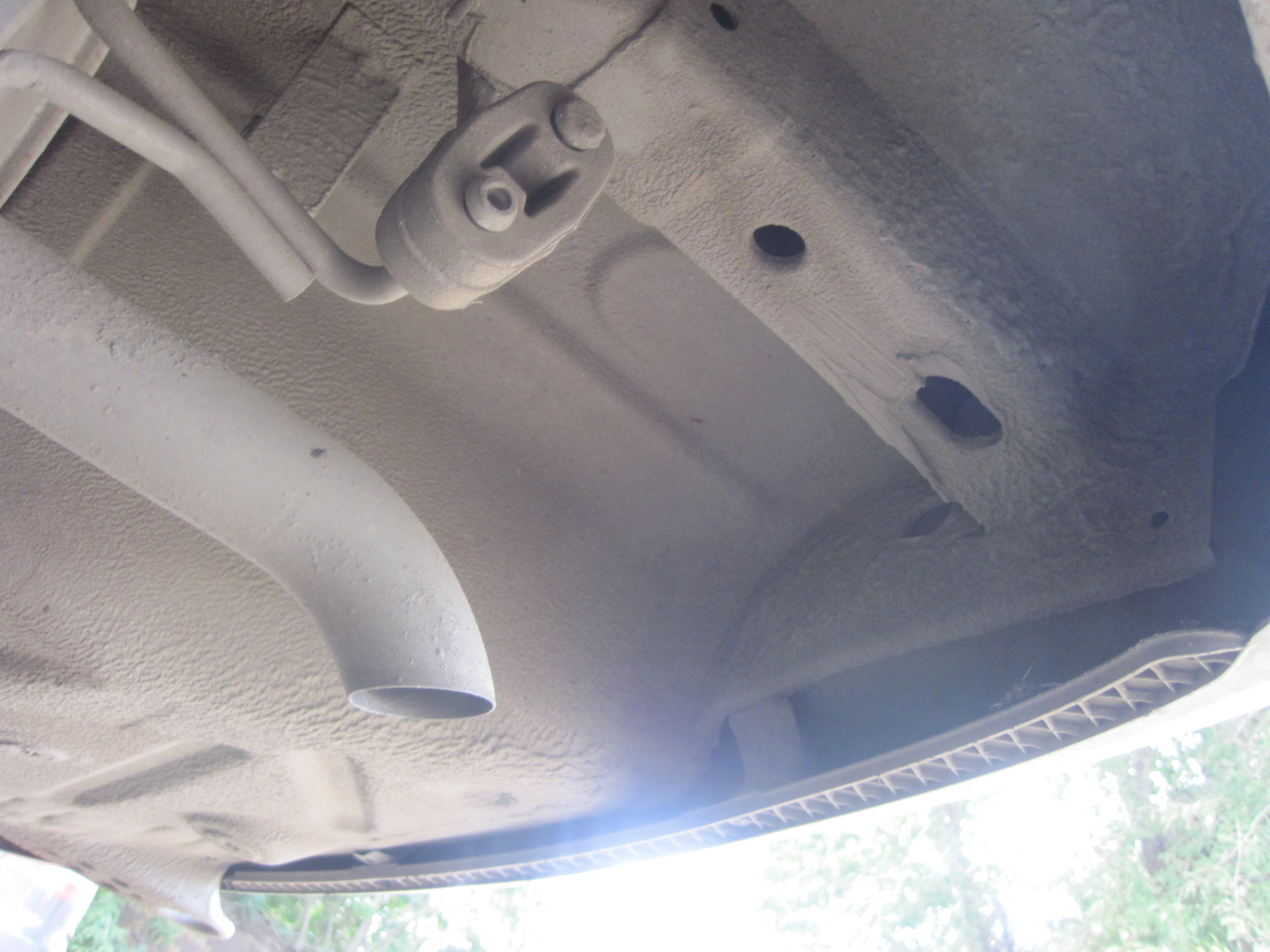

Замазали герметиком, покрасили! серебряной краской днище. Все. Оцените Технологии!
Конечно пришлось мне лично купить антигравий и пройтись еще раз сверху.

Ах да ниша фары полностью восстановлена.
БЫЛО
Фото после ремонта.jpg [ 787.22 КБ | Просмотров: 6979 ]
СТАЛО
Трещина в герметике уже в другом месте(неужели не видели)
IMG_5930.jpg [ 1.27 МБ | Просмотров: 6979 ]
Вот Так выглядит Заводская поверхность
IMG_5473.JPG [ 349.7 КБ | Просмотров: 6979 ]
Ребята оцените качество работ .Знакомый кузовщик долго смеялся надо мной мастерами сервиса, и говорил что то на своем техническом языке(матерился). Очень обидно конечно.
