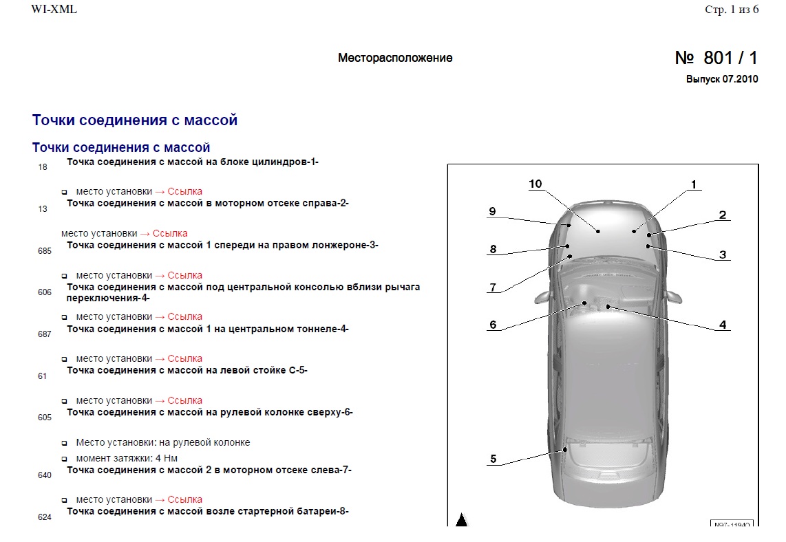

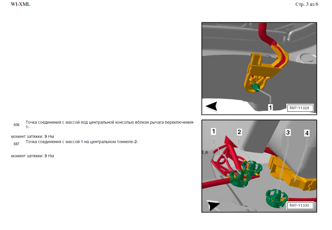

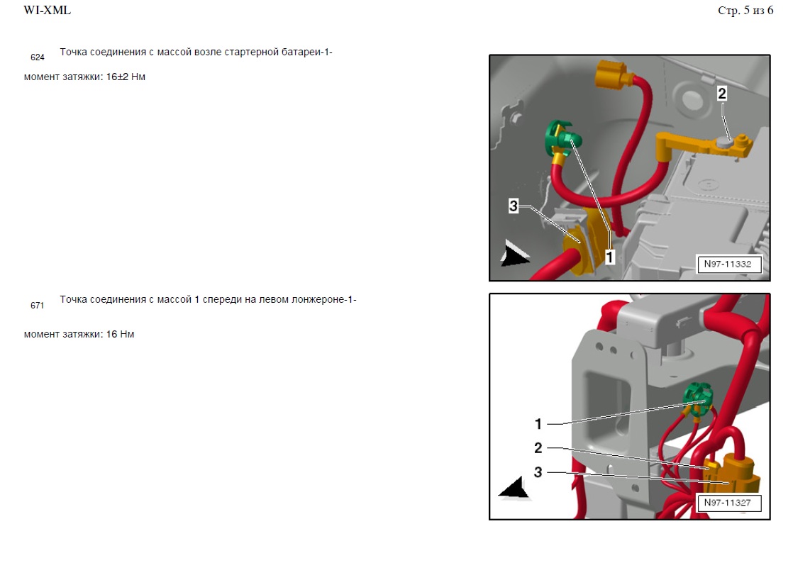

Вот что нашел в Сети по подключению массы. В том числе указаны моменты затяжки
Куда прицепить минус?
