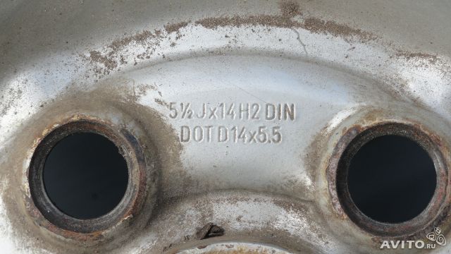

Подскажите пожалуйста подойдут такие диски на поло. Под зимнюю резину хотел взять 175/70 r14.
Подойдут такие диски на поло. Расшифровка маркировки.
5.jpg [ 45.6 КБ | Просмотров: 3162 ]

Уважаемый, представленная вами маркировка содержит лишь два из пяти параметров, необходимых для ответа на ваш вопрос. Необходимы еще параметры разболтовки, вылет и диаметр центрального отверстия. Вам бы для начала почитать темку о выборе шин и дисков...
paly4, эти диски с какой машины ? Нужен диаметр центр.отверстия, вылет и расстояние между пятью дырками знать, либо авто с какого они сняты.
Сообщения: 724
Откуда: СПб&ЛО
Благодарил (а): 232 раз.
Поблагодарили: 239 раз.
Имя: Серый
Не хватает параметров PCD NxNNN и ET NN.
