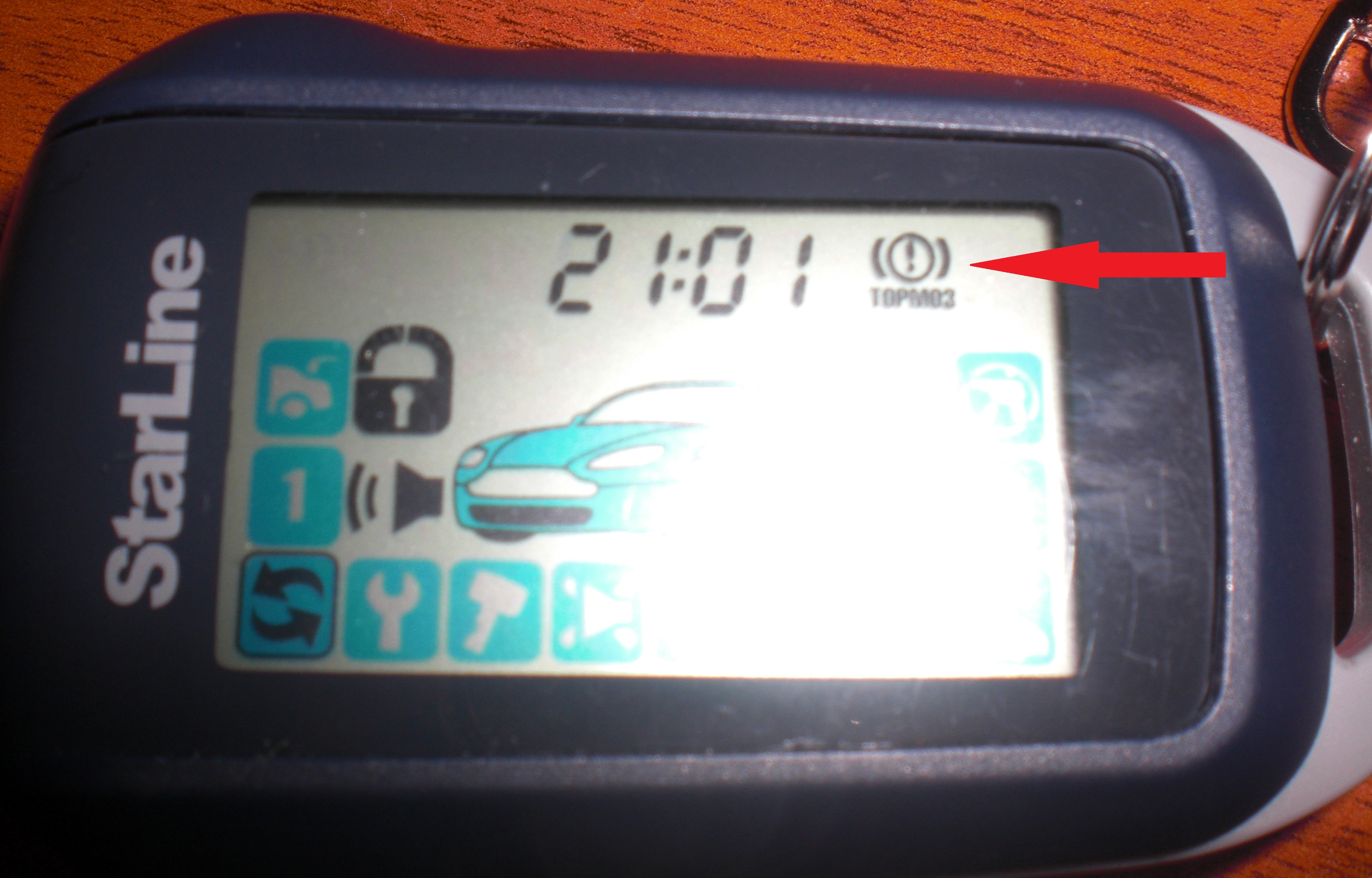

Добрый день, сотрудникам AutoStudio! Есть небольшой вопрос: не так давно установил у вас сигнализации StarLine A62 Dialog CAN, всё отлично работает, но при постановке на охрану, брелок издаёт не понятный звук(типа что то не закрыто) и постоянно отображает значёк, что не затянут ручной тормоз. Как можно от этого избавиться?
Здравствуйте!
Функцию №14 таблицы программирования необходимо включить в вариант 2. Стр. 35 инструкции по установке.

Добрый день, Андрей!
Если я функцию №14 включу в вариант 2, то у меня не будет работать "запирание замков" от педали тормоза после включения зажигания, т.е. Функция №2 вариант 1. А я этой функцией пользуюсь. Есть ли ещё какой способ?

После выключения зажигания статусный сигнал тормоза (в т.ч. стояночного тормоза) пропадает. Поскольку в данной модели сигнализации отсутствует отдельный аналоговый вход контроля тормоза, другого решения не существует.
