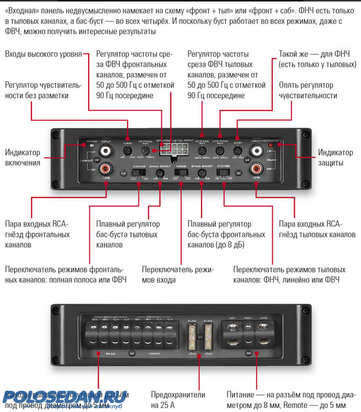

ГУ Штат от VW. УМ (PolkAudio PA660) имеет ВУ входы и регулятор "Gain", т.е. "на динамики" подключится можно. Все провода и ISO разъёмы есть.

Базовый ценник на эту работу я озвучил чуть выше, но все равно есть нюансы/вопросы (которые есть смысл обсуждать напрямую с непосредственными исполнителями):
- подключаем к магнитоле, или "протягиваемся" в каждую дверь к динамикам? очевидно, что хотя бы по объему работ ценник двух вариантов подключений должен различаться (а еще, в зависимости от толщины проводов, и есть вопросы с подбором резиновых уплотнителей в двери, т.к. скорее всего акустические провода много толще штатных входных отверстий в дверях)
- лично я откровенно не вижу смысла ставить усилитель под сиденьем: поместится/не поместится, к чему крепить (кронштейны?), снимать сиденье - это арматурные работы, причем дополнительные, ногами пассажиры его могут попинать, а влага (особенно зимой) может там скопться, ну и циркуляция воздуха от печки в том числе подразумевает то самое место, куда Вы планируете установку усилителя.
- если сейчас саба не будет, то где гарантия в том, что он, например, через пол-года не будет установлен в багажнике? ;)
С Уважением, Виталий.

Виталий, акустические провода в дверях не меняем.
Всё оставляем штатно.
- установка УМ (допустим в багажник).
- протяжка питания от аккума и ВУ входов от магнитолы к УМ.
- потом обратно к магнитоле уже усиленный выход и подключаемся к штатному ISO разъёму на АС.
Я потому и не хотел ставить в багажник, так как лишние провода туда сюда тягать.

Здесь выбор того, каким должен быть итог, только за Вами - я лишь высказываю свое мнение, и в частности установку усилителя под сидение вижу не до конца логичной..
По поводу абсолютно точных цен на все данные работы рекомендую созвониться с управляющим того нашего установочного центра, в котором будут проводиться работы, и обсудить все нюансы напрямую по телефону.

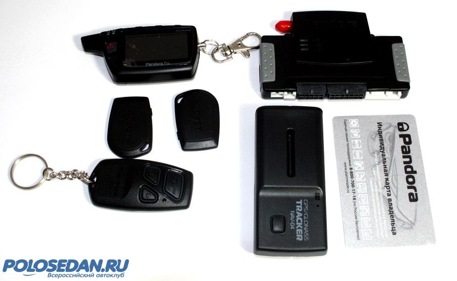

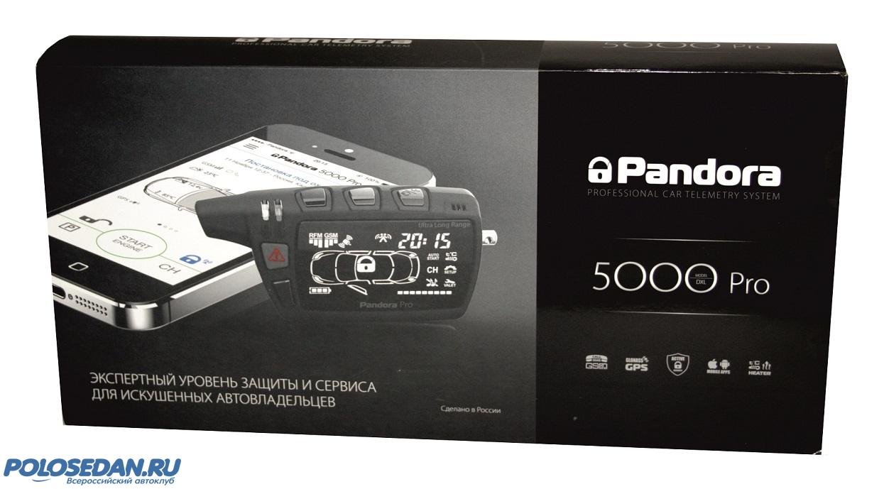

Здравствуйте уважаемые Дамы и Господа!
Наша компания рада Вам представить новую систему в области Car-security.
Pandora DXL 5000 Pro - больше, чем сигнализация.
Скидка 10% на установочные работы от "Autostudio"
Pandora DXL 5000 Pro это охранная система высочайшего класса, воплотившая в себе все последние достижения сферы защиты от угона. Она самодостаточна, поскольку включает в себя все необходимые компоненты для уверенного противостояния квалифицированным угонщикам, а также надежной связи с владельцем в любом месте и в любое время. Единственная из линейки систем Pandora имеет увеличенный с трех до пяти лет срок гарантийного обслуживания.
Более подробно узнать о системе, а так же записаться на установку: Наши контакты
