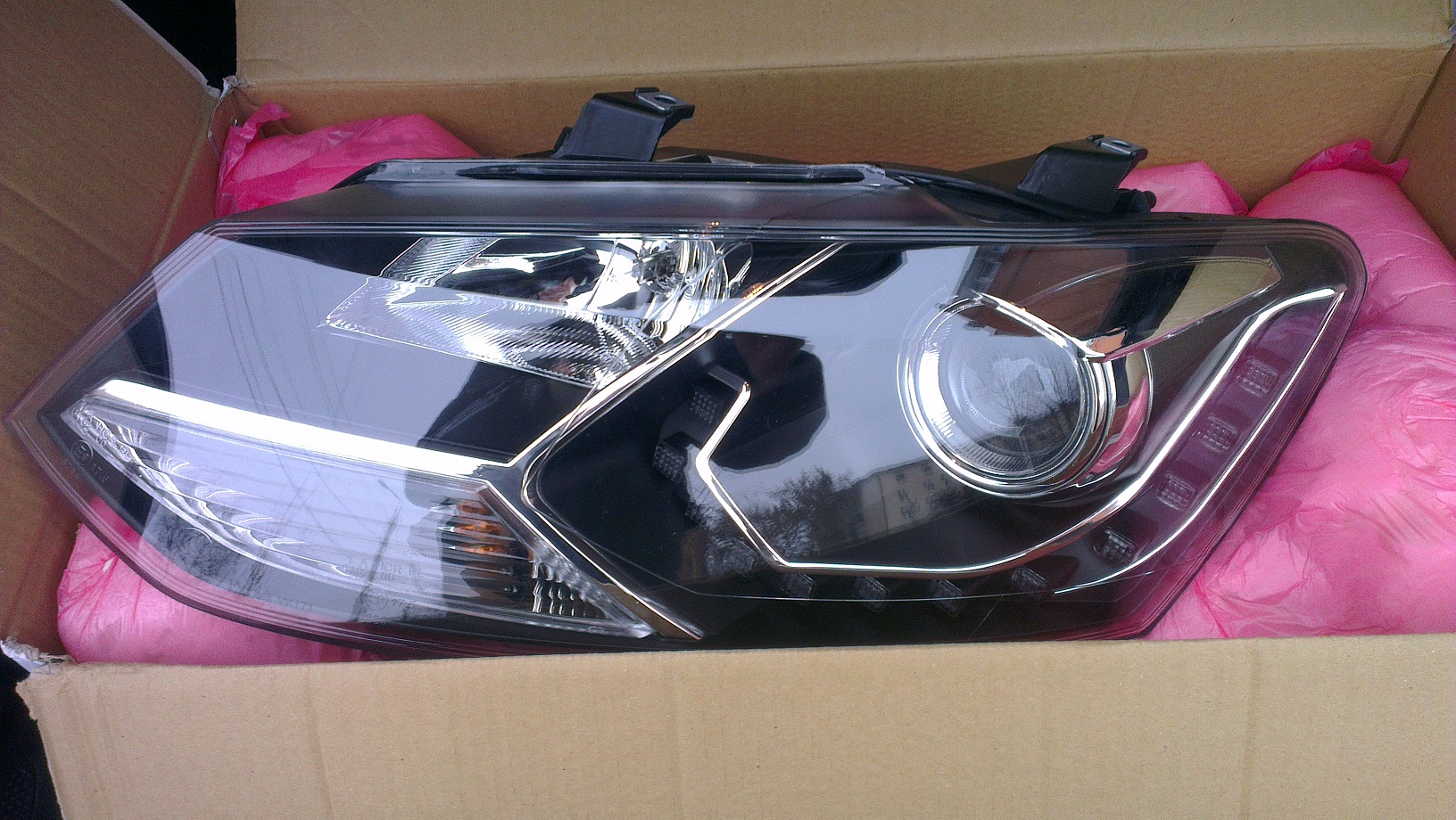

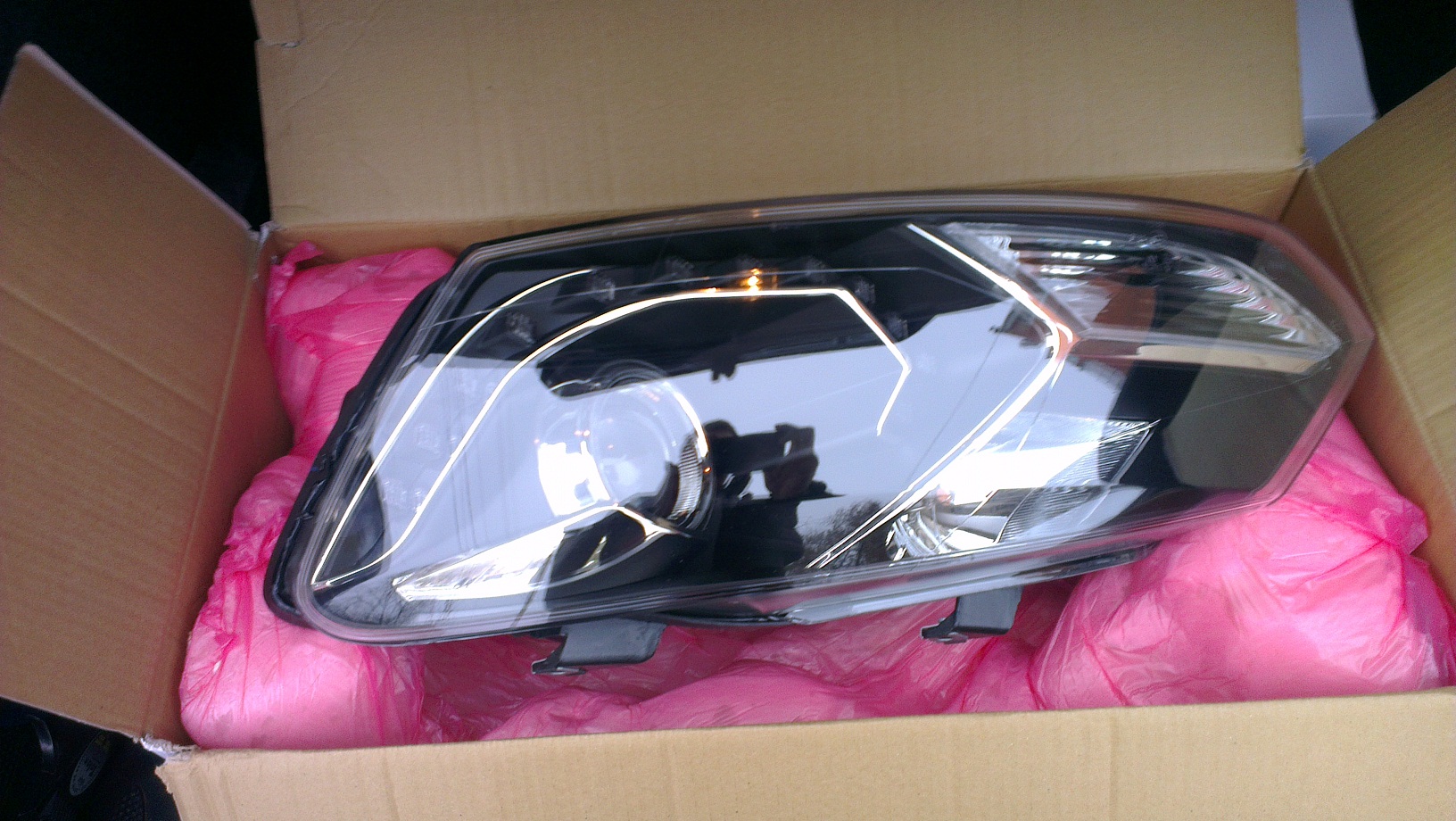

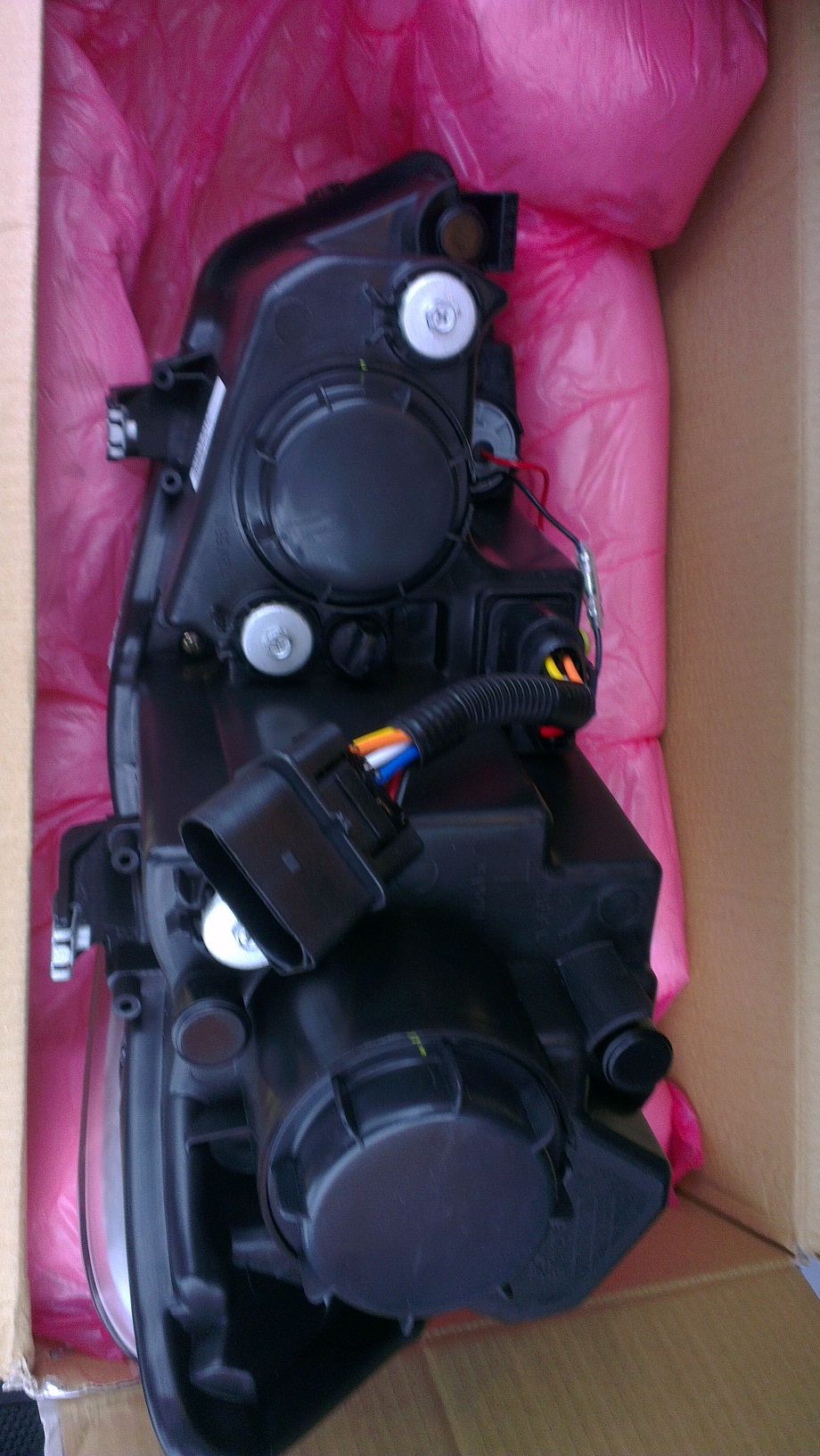

Получил сегодня Дектан из Германии......будем теперь ставить

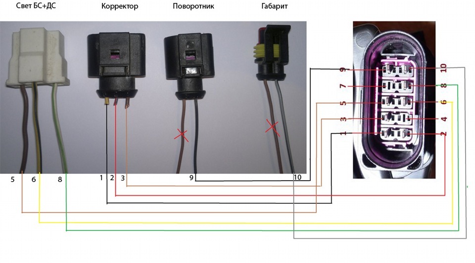

Шикарен, что тут сказать.. respekt .Какова цена вопроса? И нужно ли что-то дорабатывать в проводке?

Дорабатывать нужно немного(см рисунок).....мне стало с доставкой примерно 10500р

Да, доработок немного. Спасибо за информацию! Поставите - киньте пару фоток, что получилось)

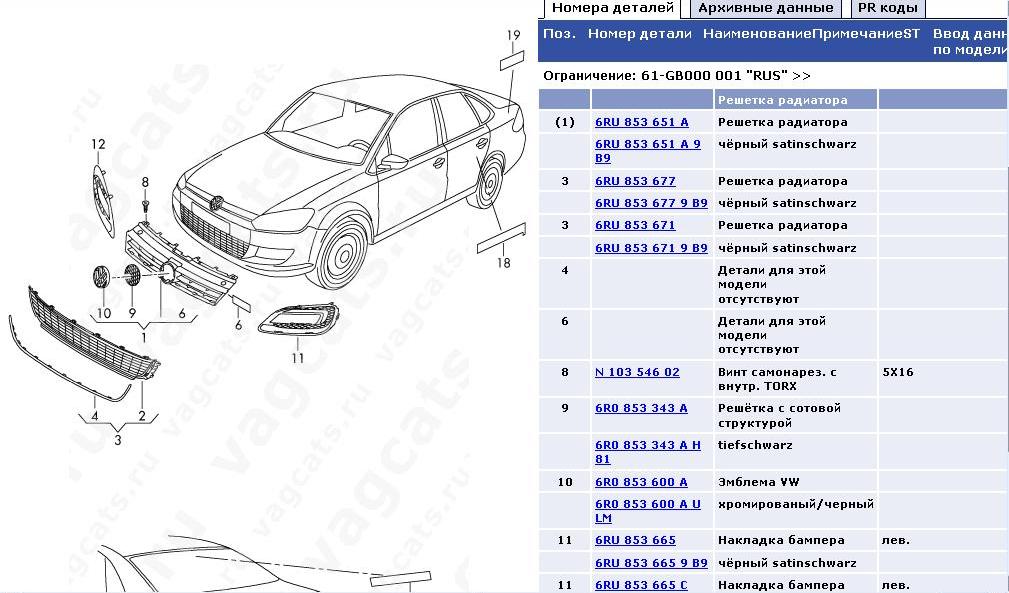

где можно купить молдинг на решётку радиатора в орле?
Анна, думаю, вот здесь Вы найдёте ответ на свой вопрос по звуку viewtopic.php?f=15&t=6529
Руслан, ты про позицию № 3 или № 1
про№ 3 №4
