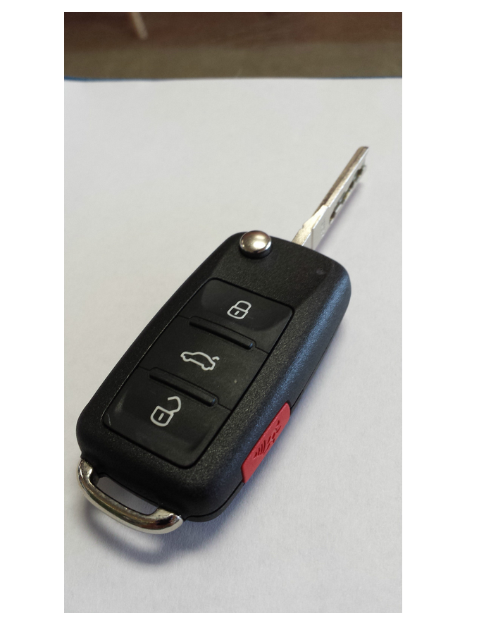

Интересно а можно поставить такой ключик на поло от Jetta с кнопочкой тревога?!
Смарт ключ Volkswagen
