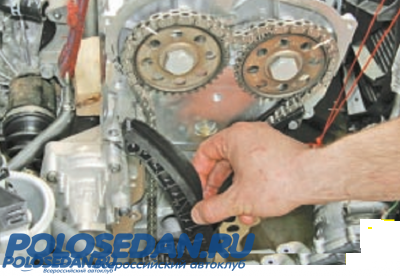

ТО6 (90 000км) стоит ли менять цепь ГРМ в ДВС VW Polo седан?

2011 г.в. Хайланпремиум. Для замены Цепи ГРМ все комплектующие (данные от официалов)
1. Прокладка 03C 109 287G
2. Манжетное уплотнение 038 103 085E
3. Прокладка 03С 109 293
4. Клей - герметик силиконовый (50мл) D 176 501 A1
5. Цепь привода ГРМ 03C 109 158A
6. Натяжитель цепи 03C 109 507BA
7. Болт шкива коленвала N910 486 01
Думаю на 220-240 тыс. надо менять цепь. Т.к. 250-300 может все что угодно произойти. Цена вопроса не такая высокая.
